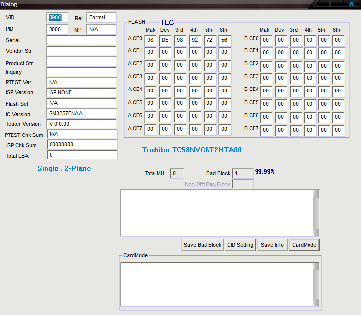

    Tutaj mam dane odczytane z "wnętrza" pendrive'a:
    AH220-SM3257EN-TSOP-K1110.SB4

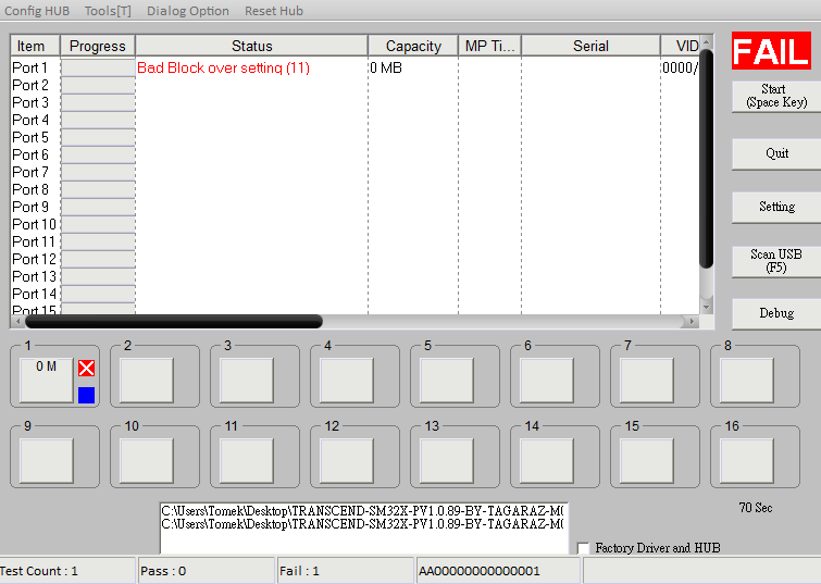

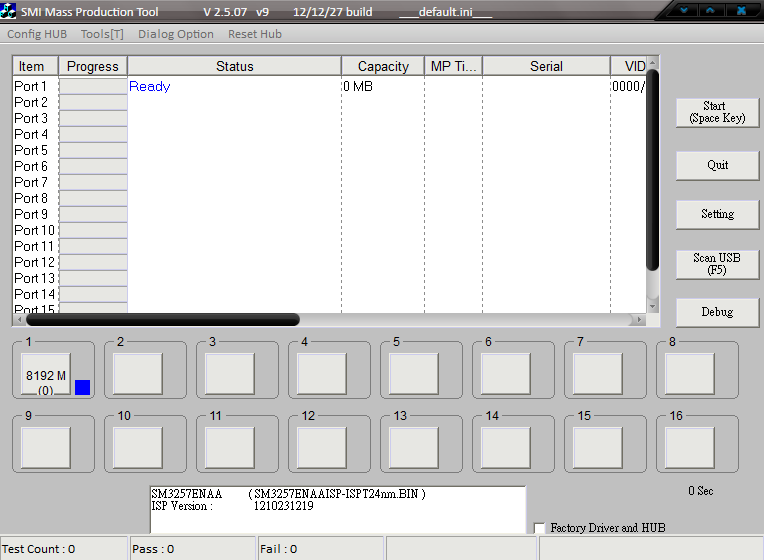

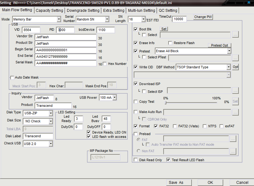

    sm32Xtest_V2.5.07_v9_L1227 przy takich ustawieniach (takie same ustawienia stosowałem też dla pozostałych ww. narzędzi):
    Pendrive 8GB Noname - Niewidoczny pendrive - brak partycji - pojemność 0MB Pendrive 8GB Noname - Niewidoczny pendrive - brak partycji - pojemność 0MB Pendrive 8GB Noname - Niewidoczny pendrive - brak partycji - pojemność 0MB Pendrive 8GB Noname - Niewidoczny pendrive - brak partycji - pojemność 0MB
    program wywala mi za każdym razem ten sam błąd:

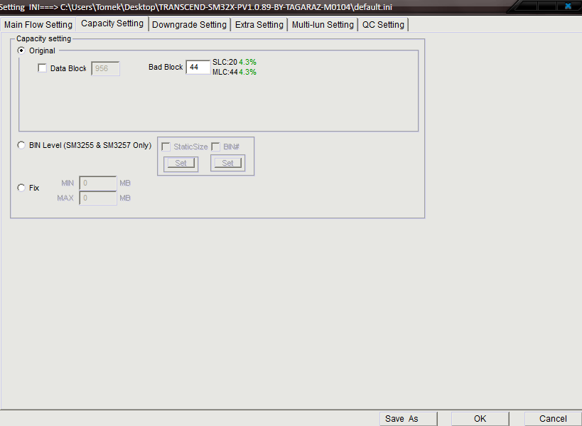

    Zmiana wartości Bad block nic nie zmienia.

    Udało mi się dzisiaj odczytać oznaczenia chipu pamięci:
    SM3257EN
    SV92881
    TW
    Może to komuś coś więcej powie...

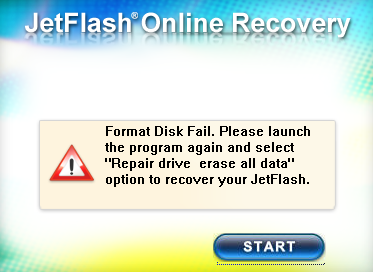

    SMI OnLineRecovery, który ja posiadam wywala taki błąd:
    Cały czas to samo pomimo wyboru opcji następujących opcji:
    >>8GB
    >>Repair drive & erase all data

    Known problems with some memory from Sandisk \ Toshiba.
    So far, no solution.
    try: V2.5.06 v7 + FW for 3257enaa from V2.3.92 v1 + max bad block set = 600 setting

    1. Hasło do konfiguracji to 320
    2. U mnie pomogło zwiększenie liczby bad sectors powyżej liczby odczytanej z pendrive'a orad wybranie opcji Erease All.
    Więcej informacji o programie do SM3257:
