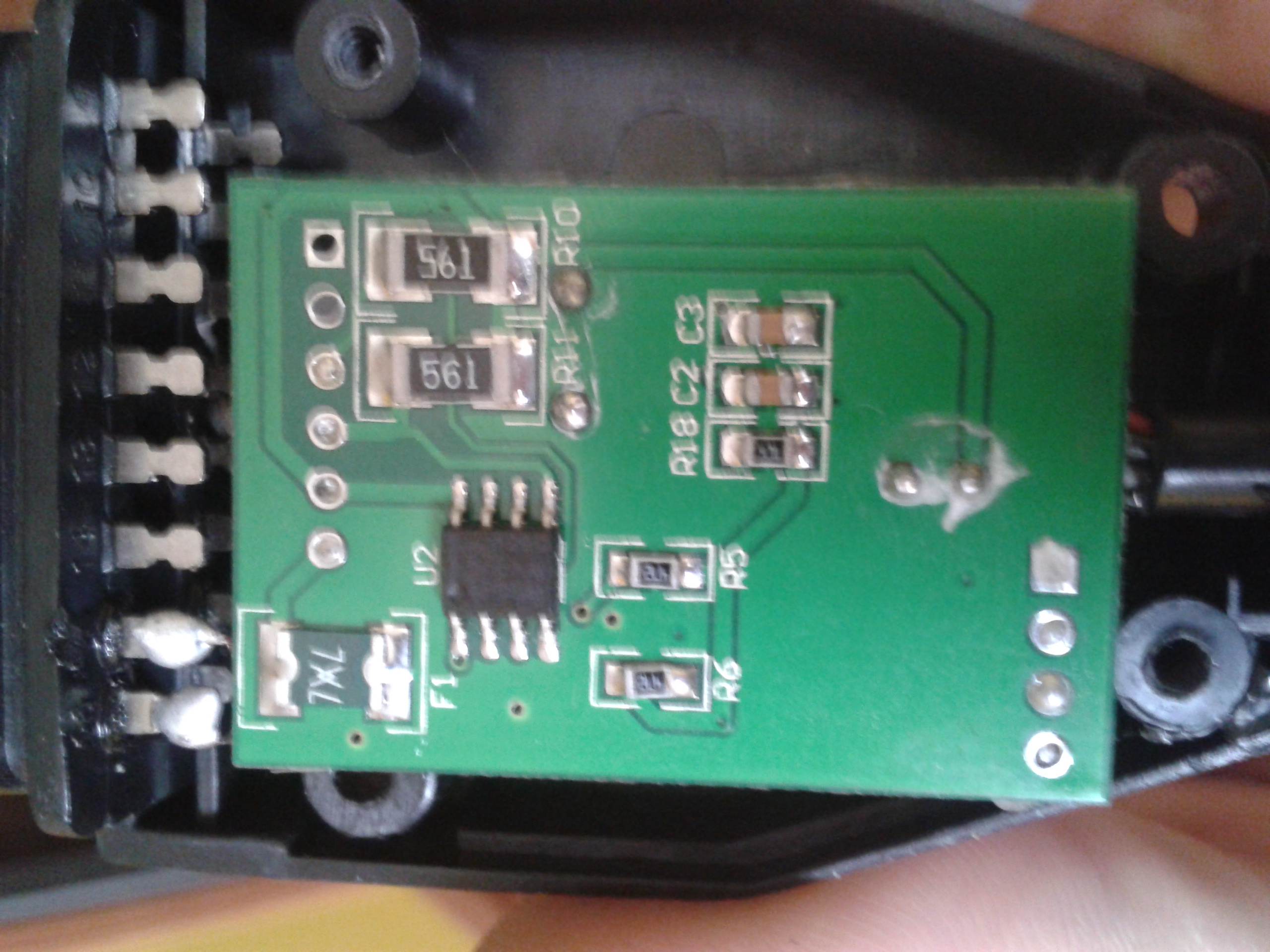

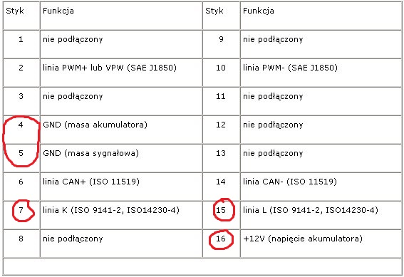

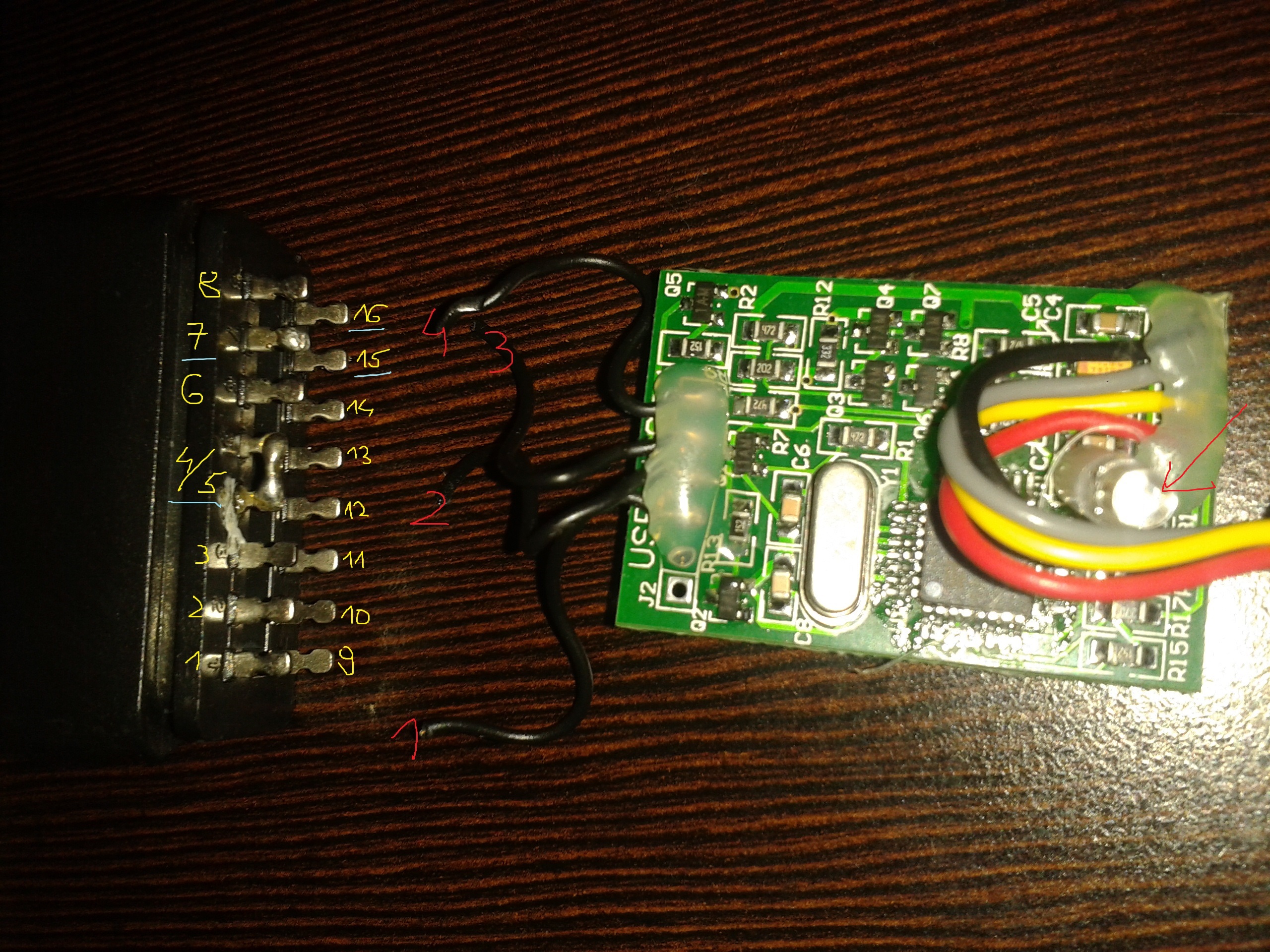

    Potrzebna jest mi fotka jak wygląda połączenie kabelków wychodzących z płytki do pinów, pourywały mi się i nie jestem w stanie połączyć ich tak jak trzeba bez jakiegoś schematu, z tego co widze po wtyku to pin 4 i 5 jest złączony i jest ślad cyny na 7, 15 i 16 że był kabelek przylutowany. z góry dziękuje
    Może tak będzie łatwiej:
    na żółto piny, te podkreślone mają ślad po lutowaniu, na czerwono kabelki wychodzące z płytki ponumerowane od lewej ( patrząc że dioda jest u góry )
    Może to komuś pomoże. Niestety jak widać wszystkie kabelki są czarne i nie wiem jak je połączyć :( nawet lutownice specjalnie kupiłem :)
    Jak połączyć kabelki z płytki do pinów wtyku OBDII?
    W czerwone kółka trzeba wlutować kable, tylko który kabelek w który pin

  • #3 12076986
    grala1
    Specjalista grupy V.A.G.
    Masa w gnieździe OBD powinna być połączona z tą z USB.
    +12V z OBD powinno iść na stabilizator.
    Resztę lutujesz pod 7 i 15, sprawdzasz czy działa na aucie a jak nie działa to zamienisz ze sobą 7 i 15.
  • #4 12077002
    nowaczek_1986
    a nie będzie czasem tak że pierwszy od góry czarny idzie do połączonego pinu 4i5, ten na samym dole czarny to pójdzie do pinu 16 a z tymi dwoma środkowymito jak trafie, jak nie zahula to odwrotnie?

    Usuń ten klej i zrób zdjęcie, zrób tez zdjęcie drugiej strony płytki.

  • #8 12081257
    grala1
    Jednak ścieżki są i widać że masa USB jest spięta z masą OBD poprzez bezpiecznik.
    Widać gdzie jest plus z OBD.
    Robiąc zdjęcie lepszej jakości było by widać co to za układ i gdzie jest K a gdzie L.
  • #9 12082295
    nowaczek_1986
    Dziękuje za pomoc, podłączyłem tak jak na zdjęciu wyżej i działa. Tylko że mam problem ponieważ wyskakuje mi brak komunikacji w programie Polski Vag 4.9 po 6 powtórzeniach. Jak biorę na sprawdzanie ABS to ikonka miga na liczniku ale wyskakuje błąd, słychac też takie "cykanie" w aucie. Mam najnowsze sterowniki pobrane ze strony jaką podał sprzedający. Tak czy siak będe miał w czwartek drugi kabel zamówiony na allegro, zobaczymy czy na nim też tak będzi, ponieważ na tym pierwszym przed "rozerwaniem" kabelków działo się to samo. Może problem tkwił w kablu bo był używany.
