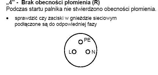

    W gniazdkach pojedynczych z bolcem nie ma możliwości odwrotnego wciśnięcia wtyczki, i w takich gniazdkach powinno się pamiętać o właściwym podłączeniu fazy.
    Zanim istniala potrzeba ujednolicenia odpowiedniego podłączenia przewodów do gniazdek, to nie zastanawiano się nad ich budową i stąd teraz występujące problemy. Urzadzenia elektroniczne posiadajają różnego rodzaju filtry i układy przepięciowe dla których nie jest obojętne jak to jest podłączone.
    Producenci urządzeń w swoich instrukcjach DTR piszą jakie wymagania należy spełnić podłączając dane urządzenie do instalacji elektrycznej. Należy skrupulatnie czytać takie instrukcje bo nie sądzę, że to są bzdury.
    Oto jeden z przykładów nieprawidłowego działania urządzenia przy niewłaściwym podłączeniu(skan z instrukcji serwisowej)

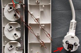

  • #22 1259265
    waldekel
    Posty: 1160
    Pomógł: 63
    Ocena: 476
    m_wojcik napisał:
    A gdzie napisałem, że przedłużacz był dopuszczony do eksploatacji? Pirackie oprogramowanie, złodziejstwo i przekręty też nie są "dopuszczone do eksploatacji", ale to nie znaczy że nie istnieją w Polsce!
    Na potwierdzenie tego co napisał m_wojcik dodam że też są ze znakami dopuszczenia co nie znaczy że dopuszczone :D
    • Gniazdo 220V. Z której strony powinien być podłączony przewód fazowy? przedłużacz.JPG (14.88 KB) Musisz być zalogowany, aby pobrać ten załącznik.

    Widzę żę nikt nie dojrzał na tym zdjęciu na czym polegał bubel tego wyrobu. Wtyczka może być, ale kabelek dwużyłowy, brak przewodu PE i połączenia do bolcy uziemiających a przecież napisałem
