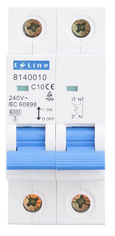

    Mam pytania w sprawie takiej "eski" jak na załączonym obrazku:
    - Jakie są przesłanki do montażu takiego zabezpieczenia w stosunku do zwykłej "eski" typu B z rozłączanym L? W czym to rozwiązanie jest lepsze?
    - Co w sytuacji, gdy wszystkie zabezpieczenia w rozdzielnicy są zbudowane na tego typu bezpiecznikach, a instalacja posiada przewód PEN rozdzielony do układu TNC-S? Czy w takich ich okolicznościach szyna neutralna jest pusta?
    Wyłącznik nadprądowy dwubiegunowy ELine C10 z niebieskimi dźwigniami.
  • #2 21628074
    Plumpi
    Posty: 7977
    Pomógł: 860
    Ocena: 2620
    Szyna neutralna to szyna neutralna. Od szyny podłączasz przewód N do pokazanego wyłącznika.
    Natomiast za tym wyłącznikiem podłączasz przewód L i N danego obwodu.
    Jakie są zalety?
    W przypadku sieci TN co najwyżej w razie awarii polegającej na zwarciu pomiędzy N i PE, można dany obwód wyłączyć do czasu usunięcia awarii, aby nie wyłączał RCD.
    Nieco większe znaczenie mają takie wyłączniki w sieciach TT, w których na przewodzie N względem ziemi może się utrzymywać pewien potencjał. W razie awarii odbiornika (zwarcia N do PE czy też L do PE), pomimo wyłączenia zabezpieczenia, które nie rozłącza przewodu N, nadal może się utrzymywać ten potencjał na obudowie urządzenia.
    Zatem tego typu zabezpieczenia mają sens dla ochrony przeciwporażeniowej w sieciach TT. Natomiast w sieciach TN ich zalety kończą się na typowo technicznych sprawach i wygodzie użytkowania.

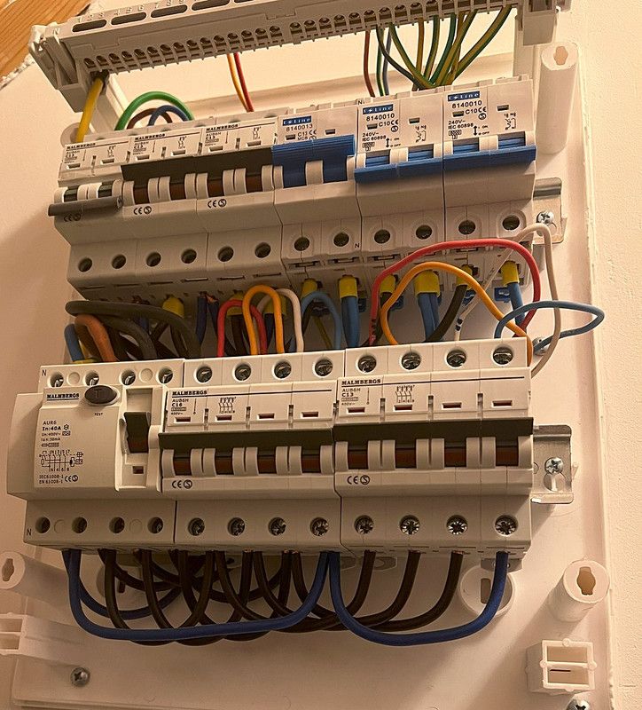

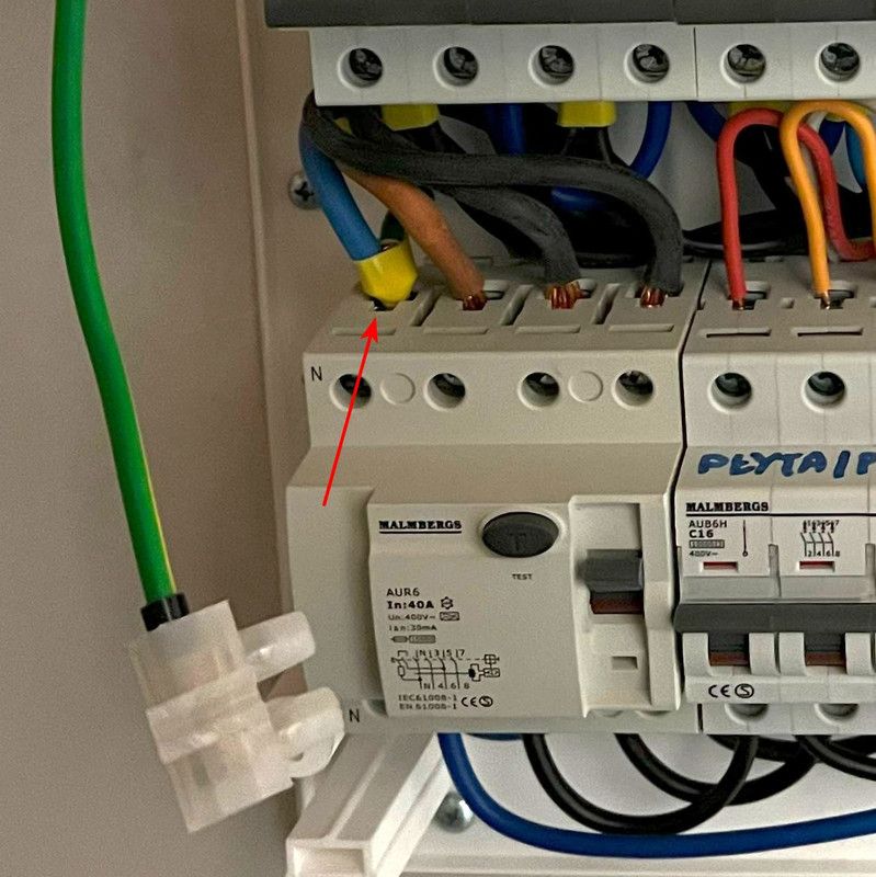

    Aha i jeszcze jedna sprawa; elektryk (tytułujący się dyplomem i uprawnieniami) który reorganizowął instalację określił układ zasilania (na początku) na TN-C i miał go przebudować na TN-S (tak zapisał w protokole wykonawczym). Załączam zdjęcie jak wyglądają połączenia w rozdzielnicy ale na moje oko to nie został prawidłowo rozdzielony PEN (przewód PEN łączy się w zacisku N przed różnicówką i stad odchodzi odnoga do szyny PE - nie wiem, może w sytuacji że są takie podwójne bezpieczniki to jest ok?).
    Co zrobić z tym fantem?
    Zbliżenie na rozdzielnicę elektryczną, przewód PEN połączony z zaciskiem N przed różnicówką.
    Wnętrze rozdzielnicy elektrycznej z wyłącznikami nadprądowymi i różnicowoprądowymi
  • #5 21628223
    czesiu
    Posty: 3160
    Pomógł: 449
    Ocena: 828
    A może przewód PEN był za gruby i nie dał się wcisnąć w otwór w szynie PE, a w rozdzielnicy nie ma już miejsca na umieszczenie odpowiedniej wielkości zacisku?

  • #10 21628423
    elpapiotr
    Specjalista elektryk
    Posty: 12201
    Pomógł: 1015
    Ocena: 3519
    Po pierwsze, nie ma żadnego uzasadnienia do stosowania wyłączników samoczynnych o charakterystyce C. To nie silniki, nie urządzenia z rozruchem ciężkim itp.
    Po drugie - wykonanie rozdziału PEN na zacisku aparatu jest niefortunne.
    Przecież na górze są szyny, które można wykorzystać, nawet na zasadzie rozcięcia i przeznaczenia na N PE przed/za rozdziałem itd.
    Po trzecie - stosowanie aparatów 2-polowych to szkoła francuska, nie polska. Owszem, można ale po co?
  • #11 21628435

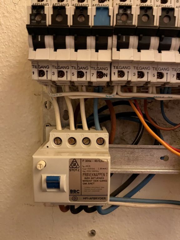

  • #15 21628468
    Ktoś_tam
    Poziom 40  
    Posty: 5303
    Pomógł: 504
    Ocena: 2849
    Więc należy pogodzić się z tym że w Danii rozdzielnice wyglądają inaczej i należy stosować ich normy i przepisy. Być może dla nich to jest z głową, kto wie. Z tego co wiem to wyłączniki 4 polowe u nich nie wzięły się z przypadku, ale mogę się mylić bo aż tak się nie znam. Charakterystyka C to u nich chyba też standard.
    Co masz na myśli brak selektywności i czym ona jest spowodowana? Chyba nie tym że jest jedną różnicówka?
  • #16 21628471
    pctelekom
    Posty: 64
    Ocena: 7
    >>21628468
    Może źle się wyraziłem, chodzi mi o separację obwodów, bo jakieś zwarcie/przeciążenie na piętrze (hipoteza) spowoduje wyłączenie całego domu, więc mogę się pożegnać z jakimkolwiek smart home do monitoringu czegokolwiek.
    Nigdy tego nie testowałem, ale czy np. przeciążenie lub zwarcie na obwodzie za tym RCD wywali bezpiecznik nadmiarowy na jednym obwodzie (którejś z 1F), czy wywali również całą różnicówkę 3F?
    Jeszcze jedno, czy można przyjąć, że zastosowanie nadprądowych typ C i jednej różnicówki typ A zapewnia względną selektywność zabezpieczeń (tzn. jest to rozwiązanie celowe)?

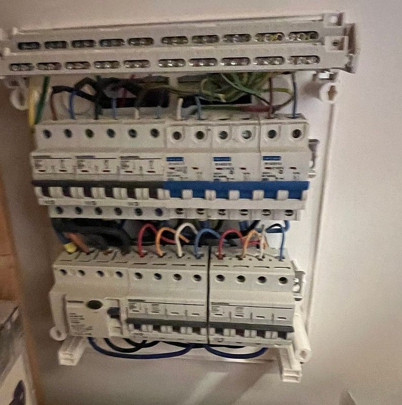

    A tak w zbliżeniu, jak to jest (na pająku) pospinane:

    Jakby kogoś interesowało, to tak to wyglądało na początku:
    Widok wnętrza rozdzielnicy z wyłącznikiem różnicowoprądowym i przewodami L, N i PE
  • #23 21628787
    clubber84
    Posty: 5100

    #24 21628812
    czesiu
    Posty: 3160
    Pomógł: 449
    Ocena: 828
    pctelekom napisał:
    Wiec pytanie, czy na załączonym wcześniej obrazku rozdzielnicy mam ten TN-S czy nie?
    Na zdjeciu widać jedynie że zasilanie doprowadzone jest 4 żyłami, więc na pewno nie jest to TN-S, co najwyżej TN-C-S lub TT.
    Jeśli elektryk wykorzystał czwartą żyłę rozdzielając ją na N i PE to uznał to sieć zasilającą za TN-C.
    Jeśli rozprowadził od tej rozdzielnicy 3-żyłowe przewody do gniazd, to instalację wewnętrzną możesz nazywać TN-S lub TN-C-S, jak tam wolisz.
    W pierwotnej wersji widać RCD, więc TN-C w instalacji odbiorczej nigdy nie było, bo nie miałaby ona tam sensu.
  • #25 21628865

  • #26 21634080
    pctelekom
    Posty: 64
    Ocena: 7
    Wracam z tematem...
    dostałem odpowiedź z zakładu energetycznego, że w budynku jest jednak układ zasilania TT. Czy zatem w takie j sytuacji instalacja, którą mi zrobił "pan elektryk" tj. zrobienie mostka listwy przewodów ochronnych do żyły N przed różnicówką to jest OK?
    Wszak literatura mówi: "Brak "zerowania". Pamiętaj, że w tej instalacji nie wolno w żaden sposób łączyć przewodów N i PE. To mogłoby stworzyć niebezpieczną sytuację."
    A tu widzę "zerowanie", no chyba że czegoś nie rozumiem...

  • #28 21634275
    CYRUS2
    Posty: 17791
    Pomógł: 1228
    Ocena: 3482
    Nie jest ok.
    To może stworzyć niebezpieczną sytuację jak będzie awaria N.
    Wtedy na obudowach pojawi się napięcie asymetrii - napięcie "przywleczone" z sieci rozdzielczej.
  • #29 21634280

  • #30 21634295
    clubber84
    Posty: 5100
    Pomógł: 443
    Ocena: 1707
    pctelekom napisał:
    dochodzi jeszcze względna bariera językowa
    W dobie przeglądarkowych translatorów oraz tego od Google'a, nie ma żadnych barier językowych.
    Nawet głosowo twój smartfon potrafi przetłumaczyć duńskiemu elektrykowi twoje pytania i pomysły.
✨ Dyskusja dotyczy prawidłowego podłączenia wyłącznika nadprądowego 1P z N w instalacji elektrycznej z rozdziałem przewodu PEN na układ TN-C-S lub TT, ze szczególnym uwzględnieniem sytuacji w Danii. Omówiono zalety stosowania wyłączników 2P z rozłączaniem przewodu neutralnego w porównaniu do standardowych 1P typu B, zwłaszcza w sieciach TT, gdzie potencjał na przewodzie N względem ziemi może stanowić zagrożenie. W sieciach TN korzyści są ograniczone do wygody i technicznych aspektów. Poruszono problem niewłaściwego rozdziału przewodu PEN w rozdzielnicy, gdzie PEN jest podłączony do zacisku N przed różnicówką, co jest niezgodne z normami i może stwarzać zagrożenie elektryczne, zwłaszcza w układzie TT, gdzie nie wolno łączyć przewodów N i PE. Dyskutowano o konieczności zastosowania dedykowanych szyn neutralnych i ochronnych oraz o ewentualnej wymianie wyłączników 2P na 1P typu B, aby zwolnić miejsce na prawidłowy podział PEN i poprawić organizację rozdzielnicy. Poruszono także temat selektywności zabezpieczeń przy jednej różnicówce na cały dom oraz stosowania charakterystyki C w wyłącznikach nadprądowych, która nie jest zalecana dla typowych obwodów domowych. Wskazano, że w Danii normy i praktyki instalacyjne różnią się od polskich, co może tłumaczyć zastosowanie rozwiązań „oldschoolowych” i wyłączników 2P. Podkreślono konieczność wykonania pomiarów elektrycznych i konsultacji z lokalnym nadzorem elektrycznym oraz obciążenia kosztami poprawek wykonawcy, który nie wykonał instalacji zgodnie z ustaleniami i normami.
