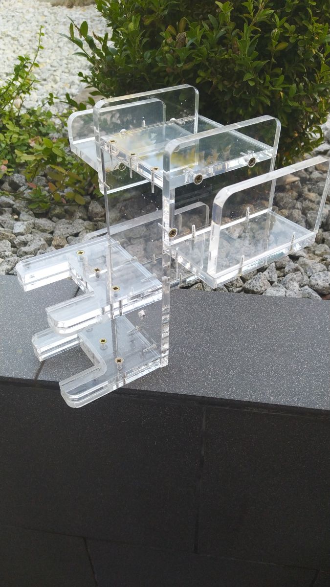

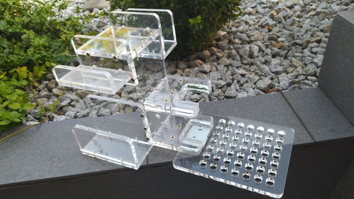

    W załączeniu rozrysowana w plexi rama - kowadło BDM z półkami pod interfejsy oraz płytka na igły długie
    Załączam foto wykonania w cięciu laserowym.
    Oczywiście jest to przygotowane pod ramę od powiększalnika fotograficznego KROKUS
    zdjęcia również we wcześniejszych opisach na forum.
    Winols instrukcja obsługi PL
    • statyw plexi2 .pdf (561.07 KB) Musisz być zalogowany, aby pobrać ten załącznik.
