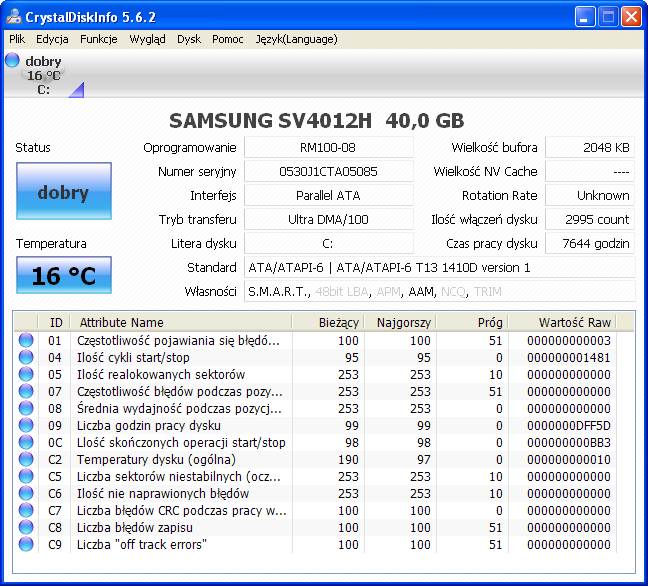

Jak ocenić SMART dysku twardego, jeśli Windows zniknął z partycji?
SMART wygląda ogólnie dobrze, a zniknięcie Windowsa najpewniej wynikało z uszkodzenia tablicy partycji w MBR albo innego problemu logicznego, nie z samego SMART [#12332727] [#12332746] Dla pewności warto zrobić skan dysku w MHDD i sprawdzić, czy nie ma wolnych sektorów z odczytami około 500 ms [#12333476] Po ponownym wstawieniu SMART dysk oceniono jako sprawny, choć z nieco dłuższym rozpędzaniem talerzy (4,216 s) i zaleceniem obserwowania atrybutów 03 oraz 0A [#12900778] Jeśli parametr 03 jest wysoki, warto też podejrzewać słaby zasilacz i wymienić go w pierwszej kolejności [#12900787]
