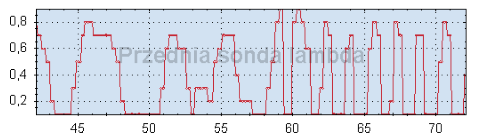

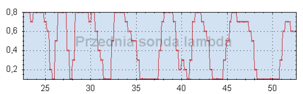

Liczę na jakieś wskazówki, problem jest z Peugeotem 206 z 2007 roku, benzyna 1.4 na sterowniku SAGEM. Auto jest służbowe, jeździ głównie po mieście ale zdarza się trasa, problemem jest bardzo duże spalanie (raczej wykluczono możliwość kradzieży paliwa), rzędu 11-13l/100km. Silnik pracuje równo, ale pierwsze co mi się rzuciło w uszy to "popyrkiwanie" z wydechu po przegazowaniu podczas schodzenia z obrotów.
Ciśnienie w kolektorze na wolnych obrotach i ciepłym silniku ok 300 hPa, czujniki temp. płynu i powietrza wskazują prawidłowo, sonda lambda przed katalizatorem oscyluje między 0,1V-0,8V, natomiast sonda za katalizatorem na wolnych obrotach stoi na 0,8-0,9V, natomiast na podwyższonych obrotach spada do 0,1-0,2V i też stoi, KWZ na wolnych obrotach w miarę stabilny 7-9°, czas wtrysku 2,4ms. Po zresetowaniu adaptacji składu mieszanki silnik reagował dławieniem się i przygasaniem na dodanie gazu (nawet bez obciążenia) ale po kilkunastu sekundach i paru próbach zaczął wchodzić na obroty, początkowo trochę szarpał ale szybko wrócił do normy. Samochód jest oczywiście regularnie serwisowany w ASO i oczywiście nie potrafią dojść co mu dolega.
Lambda regulacyjna (napięcie) - wolne obroty (~800 rpm) i 1500 rpm:
Mnie przychodzą na myśl 2 usterki - uszkodzona sonda przed katalizatorem, albo nieszczelne zawory wydechowe.
