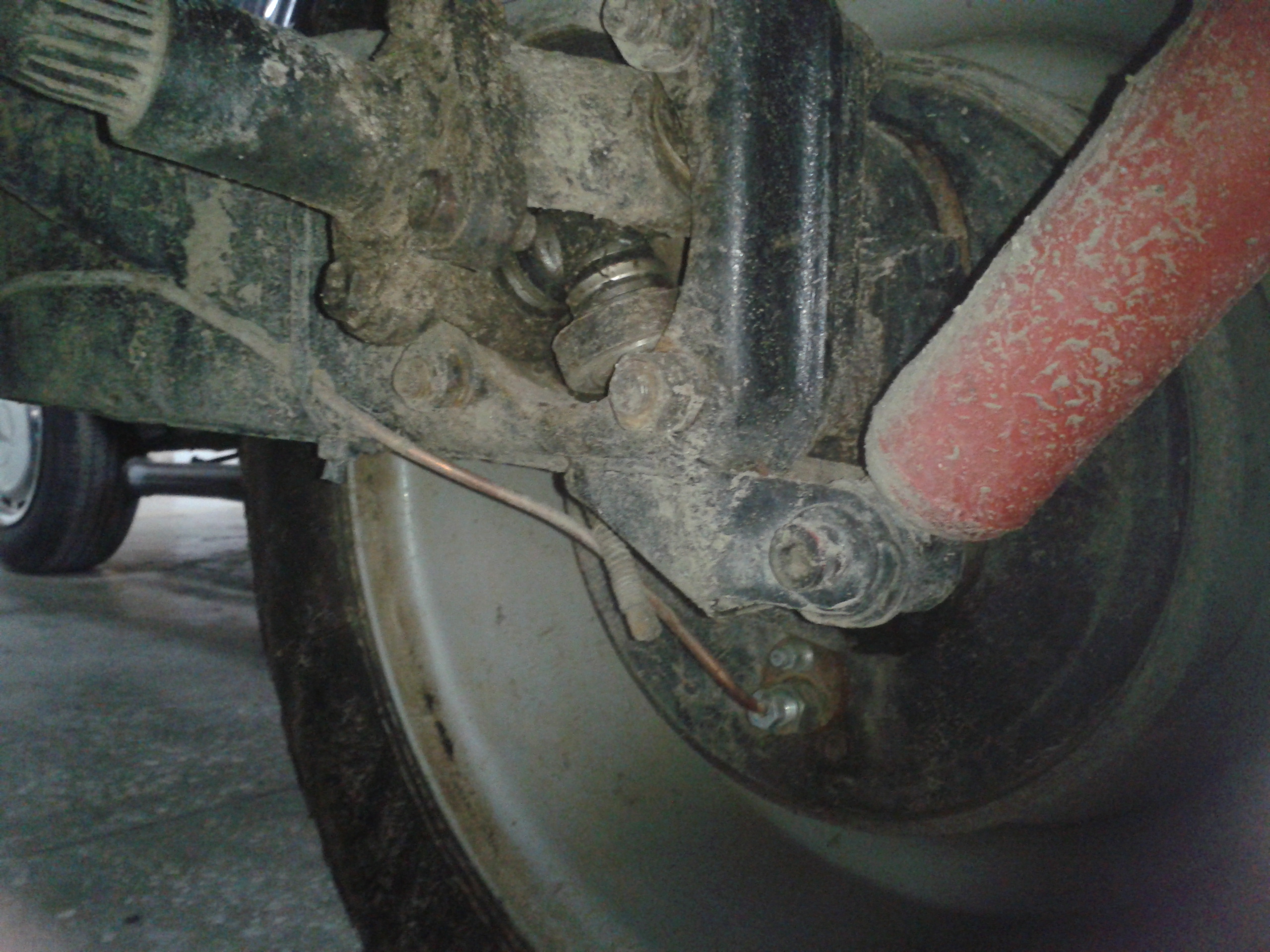

    chciałbym się dowiedzieć z jakiego fabrycznego samochodu pochodzi taki tylni wahacz z reduktorem (półośka obraca się w przeciwnym kierunku niż bęben hamulcowy z kołem). Podobno to jakiś ruski sprzęt. Jacy inni producenci samochodów stosują takie rozwiązanie w swoich pojazdach (jakie to modele). Potrzebuję takiego reduktora z przeciwnym kierunkiem obrotów koła i półośki o możliwie niewielkiej redukcji obrotów.
    Z jakiego auta pochodzi tylny wahacz z reduktorem o przeciwnym kierunku obrotów? Z jakiego auta pochodzi tylny wahacz z reduktorem o przeciwnym kierunku obrotów? Z jakiego auta pochodzi tylny wahacz z reduktorem o przeciwnym kierunku obrotów? Z jakiego auta pochodzi tylny wahacz z reduktorem o przeciwnym kierunku obrotów?

    Takie mosty są do kupienia- drogie, ale to się nadaje tylko do offroadu, bo wzmacnia moment i podnosi prześwit, z minusów to włąśnie zbędna przekładnia i duża masa resorowana.

    Uaz w wersji na afganistan. Prawie nie osiągalny. Bardzo mało tego było w europejskiej części rosji. Podobne rozwiązanie masz w mercedesie unimog. Ogólne hasło to most portalowy.

    Zdjęcia mogą prezentować Luaza. Części do kupienia sporadycznie bo to egzotyczny pojazd w kraju. Niemniej stosowanie zwolnic chyba mija się z celem. Jak sama nazwa wskazuje służą one do spowalniania pojazdu, oferując za to wzrost momentu na kołach. Sprawdź, czy w posiadanej przez ciebie skrzyni nie da się obrócić mechanizmu różnicowego. W skrzyni malucha jest to możliwe. Tego typu przeróbki maluchów polegały na dołożeniu nowego silnika do oryginalnej skrzyni biegów, wymianie skrzyni biegów na inną od tylnonapędowca, wywaleniu tylnej kanapy i wstawieniu tam zespołu przednionapędowego.

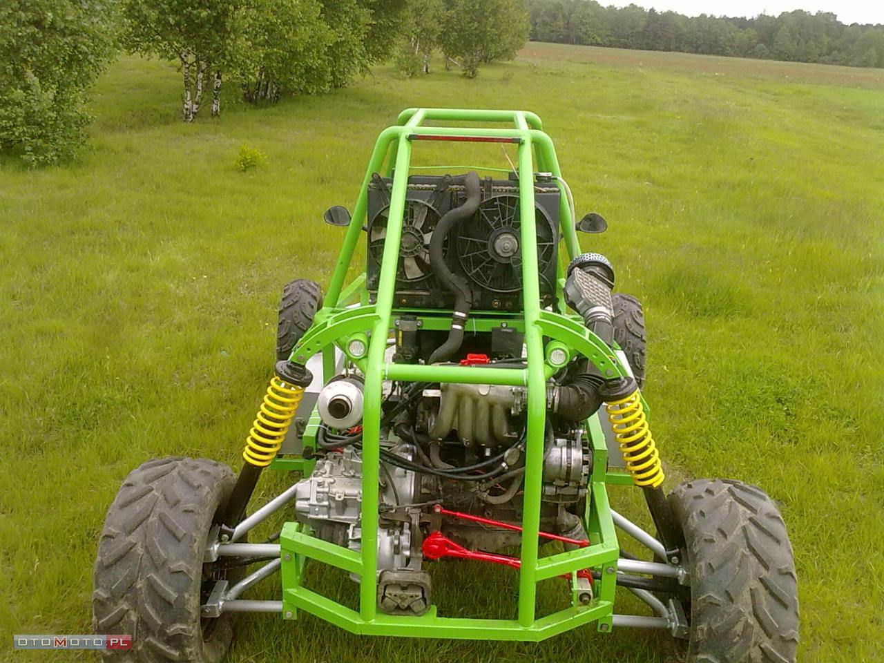

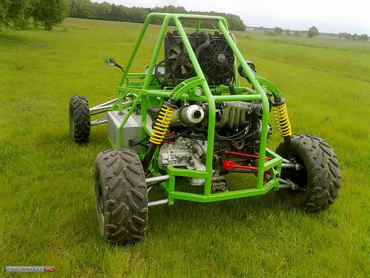

    Chciałbym wcisnąć do malucha silnik podobnie jak w tym ruraku tylko obrócić go o 180 stopni (kolektor wydechowy obrócony do tyłu a częśc z mechanizmem różnicowym i półosiami wysunięta do przodu tylko nie wiem czy półosie będą w osi kół i nie będą przesunietę) i po to pytam się o tryby lub przeróbki skrzyni by nie jeżdzić do tyłu (skrzyni maluchowej nie chcę bo mi rozsypała się przy oryginalnym silniku)

    To nie odwracaj silnika.
