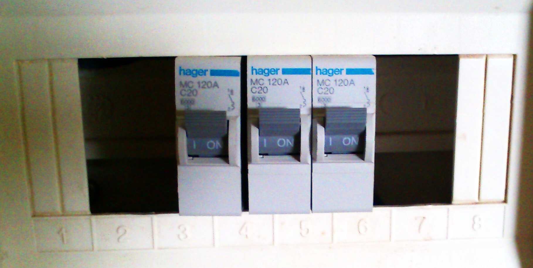

    Rodzina ma wolnostojący dom. Po burzach były przypadki, że przestawały działac niektóre urzadzenia, np. zmywarka albo głośniki komputerowe. Obejrzałem 2 rozdzielnice wewnątrz budynku i wydaje mi się, że nie ma w nich ochronników przepięciowych. Co mozna by tam dołozyc?
    Rozdzielnica wnętrzowa - Brak ochronników przepięciowych?

    A co na to projekt instalacja chyba była robiona pod coś.
    Jeżeli nie ma ochronników a istnieje duże ryzyko przepięcia to należy zainstalować odpowiedniej klasy ochronnik i po sprawie .

    A jakie ochronniki konkretnie polecasz? I gdzie je wpiąc? Na każdy obwód zabezpieczany eską chyba sie nie da, pani domu stwierdzi że to za drogo
    BTW kiedyś w stalowy kominek na dachu uderzył nawet piorun, mimo ze dom jest 1 pietrowy i na osiedlu jest wiele podobnych. planuja więc założenie instalacji odgromowej (piorunochron na dachu), podobno ktos chce za to 3 tys. PLN. Nie za drogo?

    To jest uzależnione od tego jakie posiadasz przyłącze czy kablowe czy napowietrzne. Jeżeli kablowe to czy od samego trafa az do domu ??

    Fundamentalnym pytaniem jest, kiedy zastosować klasę B+C. Nie zawsze bowiem jest ona potrzebna i wymagana. Należy ją stosować tam, gdzie oprócz klasy C potrzebna jest także klasa B, czyli tam, gdzie istnieje ryzyko narażenia instalacji elektrycznej i odbiorników do niej przyłączonych na skutki bezpośredniego uderzenia pioruna. Są to instalacje znajdujące się budynkach:
    a) z zewnętrzną instalacją piorunochronną
    b) zasilanych z linii napowietrznych
    c) zasilanych linią kablową o krótkich odcinkach
    d) bez instalacji odgromowej, ale znajdujących się w pobliżu wysokich budynków i połączonych z nimi wspólnym uziomem.
    W pozostałych przypadkach stosowanie klasy B lub B+C nie jest wymagane.
    czterobiegunowy ochronnik przeciwprzepięciowyW domu jednorodzinnym zasilanym z linii kablowej w rozdzielnicy głównej można jako pierwszy stopień zastosować od razu klasę C.
    Czyli np. http://elektro-hurt.bazarek.pl/opis/id,1499781/from,ceneo/ za 342 zł. Ale w sieci mozna tez znaleźć tańsze
    http://trzyfazy.pl/pl/ochronnik-przepieciowy-czteropolowy-klasy-bcd-lc.html
    albo http://trzyfazy.pl/pl/ochronnik-przepieciowy-czteropolowy-klasy-c-lc.html
    No i do zasilania urządzeń elektronicznych zastosowac listwy, np. Lestar
    http://www.lestar.pl/products/mainsfilter/LFT-2005
    Co Koledzy na to?

    Kolega mówi, że będzie instalacja odgromowa, a chce dać tylko ochronnik C.
    Htomas napisał:
    Koledzy, moze zamiast sie kłocić byscie cos konkretnego doradzili?
    http://www.e-instalacje.pl/a/3682,ochronniki-przeciwprzepieciowe-klasy-b-c
    Tutaj też sytuacja jest trochę uproszona (pominięte niektóre aspekty, dlatego nie traktowałbym tego zbyt dosłownie), ale my nawet nie wiemy czy owe warunki ten budynek spełnia.
    Poza tym nie wiemy czy budynek posiada GSW, jaki jest układ sieci, gdzie został wykonany podział PEN-a (jeżeli układ jest TN-C-S).
    Do wrażliwych urządzeń elektronicznych stosuje się ochronniki typu D, te wszystkie listwy przeciwzakłóceniowe, to dość niepewne zabezpieczenie i jeżeli już stosować to tylko jako uzupełnienie, a nie zastąpienie odpowiednich ochronników.
    Poza tym jak kolega Bronek napisał na dłuższe przepięcia o niższych wartościach tego typu zabezpieczenia nie pomogą.
    Dodatkowo należy pamiętać, że nie ma 100% zabezpieczenia przed piorunem oraz, że może on się dostać także innymi instalacjami (np. linią telefoniczną) i tutaj też należy zatroszczyć się o odpowiednie zabezpieczenie.
