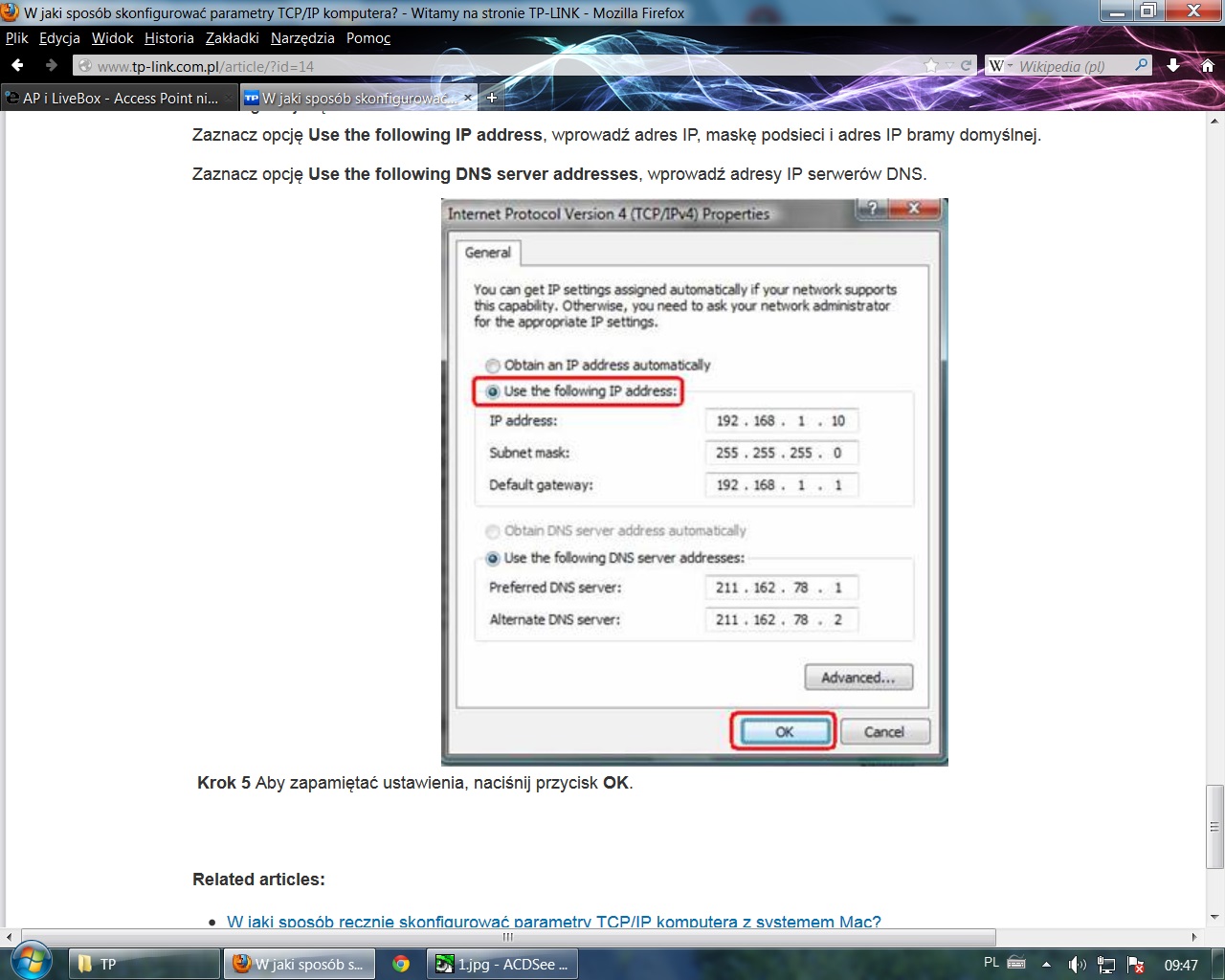

    Teraz jeszcze raz zresetowałem AP i zrobiłem tak:
    - odłączyłem LB od kompa (był połączony z kompem kablem Ethernet) i pozostawiłem go włączonego (z włączoną siecią WiFi)
    - podłączyłem AP kablem LAN do kompa (PC z kartą sieciową bez WiFi)
    - zmieniłem we właściwościach karty sieciowej prot. TCP/IP jak poniżej
    AP i LiveBox - Access Point nie Łaczy sie z LiveBox'em
    - wszedłem przez przeglądarkę na adres 192.168.1.1 na stronę konfiguracji AP
    - zmieniłem adres IP AP-eka na 192.168.1.149
    - restart kompa i AP-eka
    - wszedłem przez przeglądarkę na adres 192.168.1.149 na stronę konfiguracji AP
    - w opcjach ustawiłem Client, zrobiłem Survey i połączyłem się z siecią LB
    - zmieniłem wartość Gateway z 0.0.0.0 na takie
    - DHCP było domyślnie wyłączone i tak pozostało
    - teraz wpisując w przez przeglądarce adres
    a) 192.168.1.1 wchodzę na stronę konfiguracji LB (AP jest widoczny)
    b) 192.168.1.149 wchodzę na stronę konfiguracji AP
    c) brak internetu
    - zmieniłem we właściwościach karty sieciowej prot. TCP/IP tak:
    a) 192.168.1.1 brak połączenia
    c) brak internetu
    - wypinam kabel LAN z Ap-eka i podpinam do LB
    - teraz wpisując w przeglądarce adres
    b) 192.168.1.149 brak połączenia
    c) mam internet
    Co robię źle?
