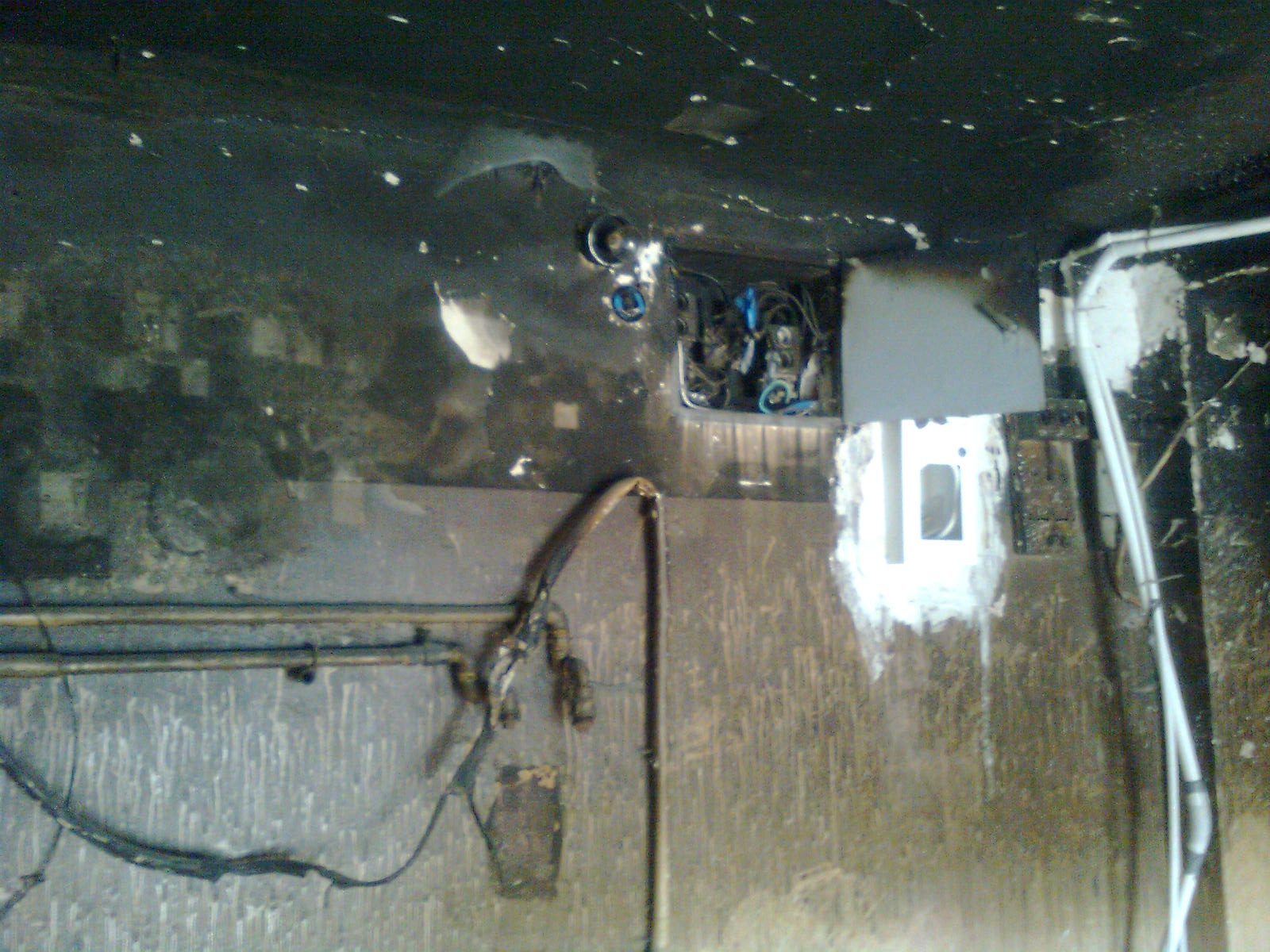

    witam wszystkich mam mały problem z bezpiecznikami,są stare i ciągle coś się tam pali ale posiadam BEZPIECZNIK FAEL B20 S303 i czy mogę go zamontować zamiast tych starych topikowych.nie jestem elektrykiem i moje pytanie może być głupie ale proszę o pomoc bo nawet bojlera załączyć nie mogę

    Sprawa zbyt poważna i bez fachowca się nie obejdzie.

    myślę że dam radę w starej instalacji są 2 bezpieczniki więc zbyt skomplikowane to nie jest tylko brak wiedzy na temat tego automatu s303 mnie pokonał.

    Pokonuje cie brak wiedzy na temat związany z instalacjami elektrycznymi.
    Zastąpienia jednego zabezpieczenia innym bez przemyślenia,oraz wiedzy na temat instalacji może skutkować poważnymi konsekwencjami z którymi być może będziesz się musiał wkrótce po wymianie zabezpieczenia liczyć, przemyśl to.
    Wizyta elektryka wskazana.

    Na ostudzenie zapędu powiem że jest to zabezpieczenie trójfazowe a domyślam się że posiadasz instalacje jednofazową.

    wystawiłem temat żeby nie wzywać elektryka ,co do instalacji to zgadza się jest jednofazowa a ten bezpiecznik trójfazowy ale czy to problem podłącze tylko jedną fazę i będzie git czy się mylę?aktualnie 16A to za mało i musiałem zmostkować bezpiecznik drutem ale i tak zjarało go a ten s303 może podoła mojej instalacji tylko nic o nim nie wiem .spadam do pracy pozdro i dzięki za rady

    A co się pali ?
    Złe styki, korozja na zaciskach, przeciążona instalacja itp.
    Zabezpieczenie ma za zadanie 1. Chronić instalację przed przeciążeniem co wiąże się z grzaniem przewodów styków i możliwością zapłonu izolacji czy otoczenia przewodów. 2. Przed wystąpieniem zwarcia, w momencie zwarcia zabezpieczenie musi je odłączyć. To się wiąże z impedancją pętli zwarcia czyli w momencie zwarcia wzrasta prąd do wartości zależnej od rezystancji obwodu i musi być wystarczająco duży by wyłączyć zasilanie. B20 to 5x20 =100A czyli prąd zwarciowy musi być wyższy od 100A by zabezpieczenie szybko odłączyło zasilanie. Jakoś inaczej ci tego nie umiem wytłumaczyć.
    Zły styk, bezpieczniki topikowe przewymiarowane lub zdrutowane tego nie wiem, ale pożar wywołała instalacja elektryczna. Gdyby zabezpieczenia i konserwacja były przestrzegane to w momencie zaistnienia zwarcia lub przeciążenia bo przy zwarciu które się utrzymuje dłuższy czas też następuje wzrost temperatury tak jak przy przeciążeniu. Może były złe styki bo instalacja aluminiowa ale konserwacja i odpowiednie zabezpieczenia by do tego nie doprowadziły.
