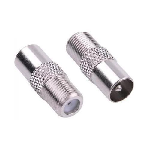

    Gdzie takie badziewie, kup i zamontuj takie coś:
    Wtyczka "F"
    Dekoder Opticum HD T90 - przerywanie obrazu, wpływ anteny i kabli
    wtyk-tv-gniazdo-f-metalowe
