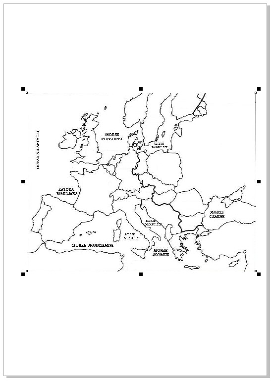

Robimy projekt z rysunkiem drugim. Otworz corela i nowy dokument, ustawienia jak na rysunku ponizej (opis dla Corel Draw X6). Opisany sposob jest na tyle prosty ze w kazdej wersji da sie go wykonac.
Teraz, importujesz obraz (mapa z pozycji 2giej) File -> Import
W oryginale wyglada tak:
Nie jest zle, obrazek zmiescil sie w A4. Obrazek zamieszczony przez Ciebie.

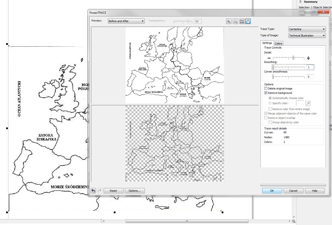

Teraz prawym przyciskiem myszy na obrazku wybierasz Centerline Trace ->Technic Illustration. Pokaze sie okno jak ponizej:
Uwaga teraz masz dwa niezalezne obrazy nalozone na siebie. 1 oryginal i 2 kontury. Kliknij myszka na dowolnym miejscu poza obszarem roboczym a nastepnie w dowolnym miejscu poza liniami (jak na rysunku ponizej):

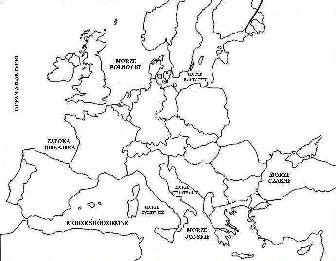

Usuwamy bitmape lub przesuwamy w miejsce niewidoczne a caly pozostaly obszar zaznaczamy i z menu z prawego przycisku myszki wybieramy rozgrupuj. Teraz mamy caly obrazek w krzywych. Usuwamy wszystki zbedne linie i napisy i pozostaje nam taki obraz:
Gdzie w czerwonej ramce zostaly "smieci" po napisach. Usuniemy je.

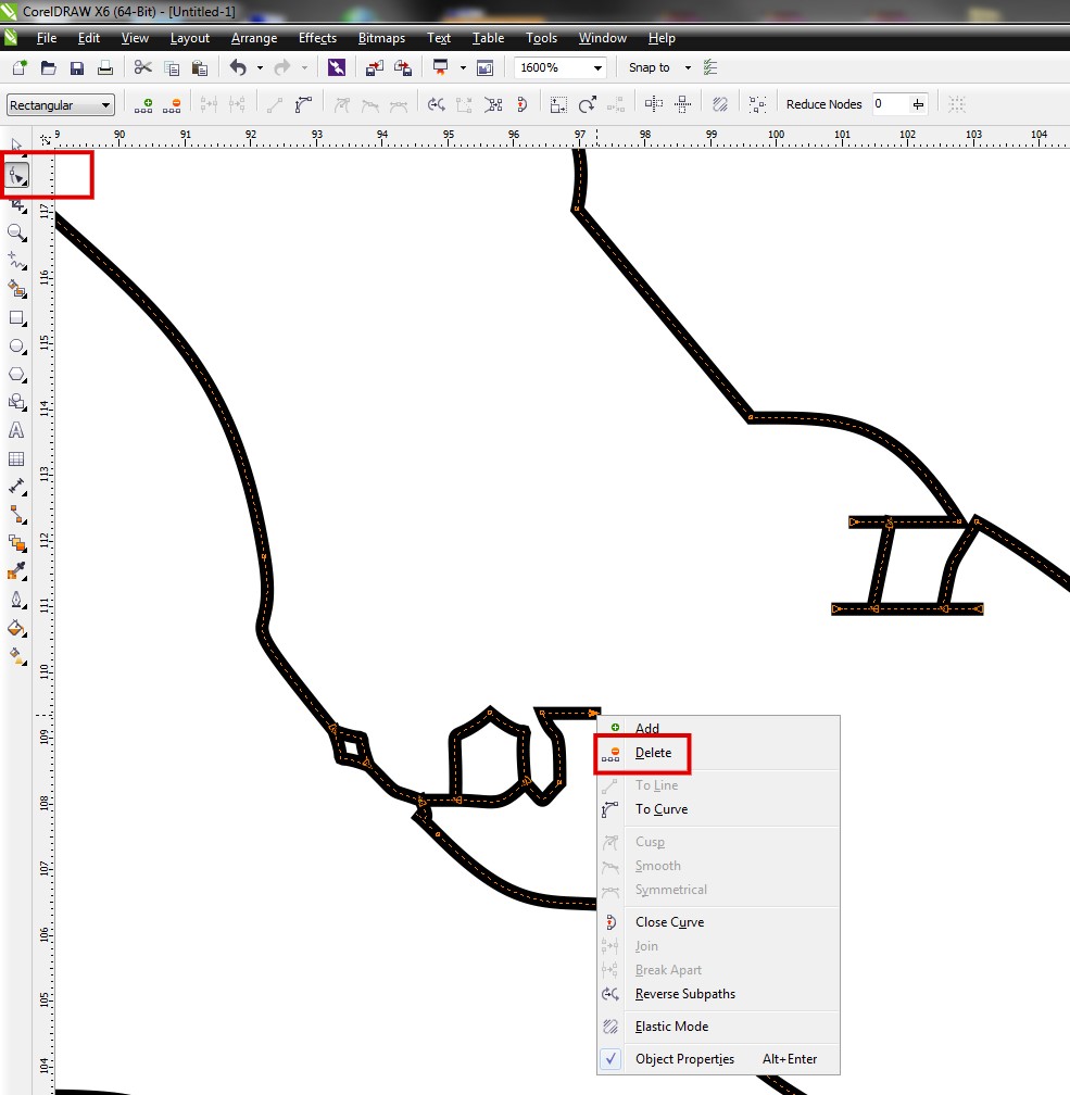

Zaznaczmy narzedzie Shape tools dzieki ktoremu mozemy edytowac krzywe. Po wybraniu narzedzia i powiekszeniu panelu roboczego widac miejsca (kwadraciki) gdzie lacza sie punkty. Klikniecie na punkt i prawy przycisk myszki powoduja pokazanie sie menu z ktorego wymieramy "-" i usuwamy zbedne linie/punkty:
gdzie w efekcie uzyskujemy taka oto forme:
Dzieki temu otrzymujemy idealnie "czyste linie" ktorej dalej mozemy obrobiac.
W ten sposob masz ukonczony i przerobiony obraz z bitmapy na krzywe, ktore pozwala zmieniac rozmiar bez utraty jakosci a dodatkowo calkowicie modyfikowac.

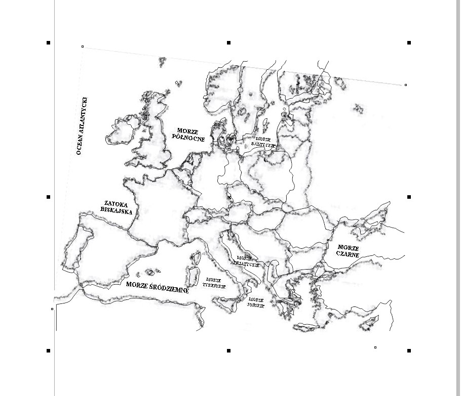

Importujemy druga mape (rysunek pierwszy z postu). Ustawiamy z panelu warstw na tyl, lub z menu myszki, obracamy i otrzymujemy cos takiego:
Oczywiscie przyjmujemy to jako orientacyjne, mapy nie sa dokladne. W reulatcie po dopasowaniu otrzymujemy cos takiego:

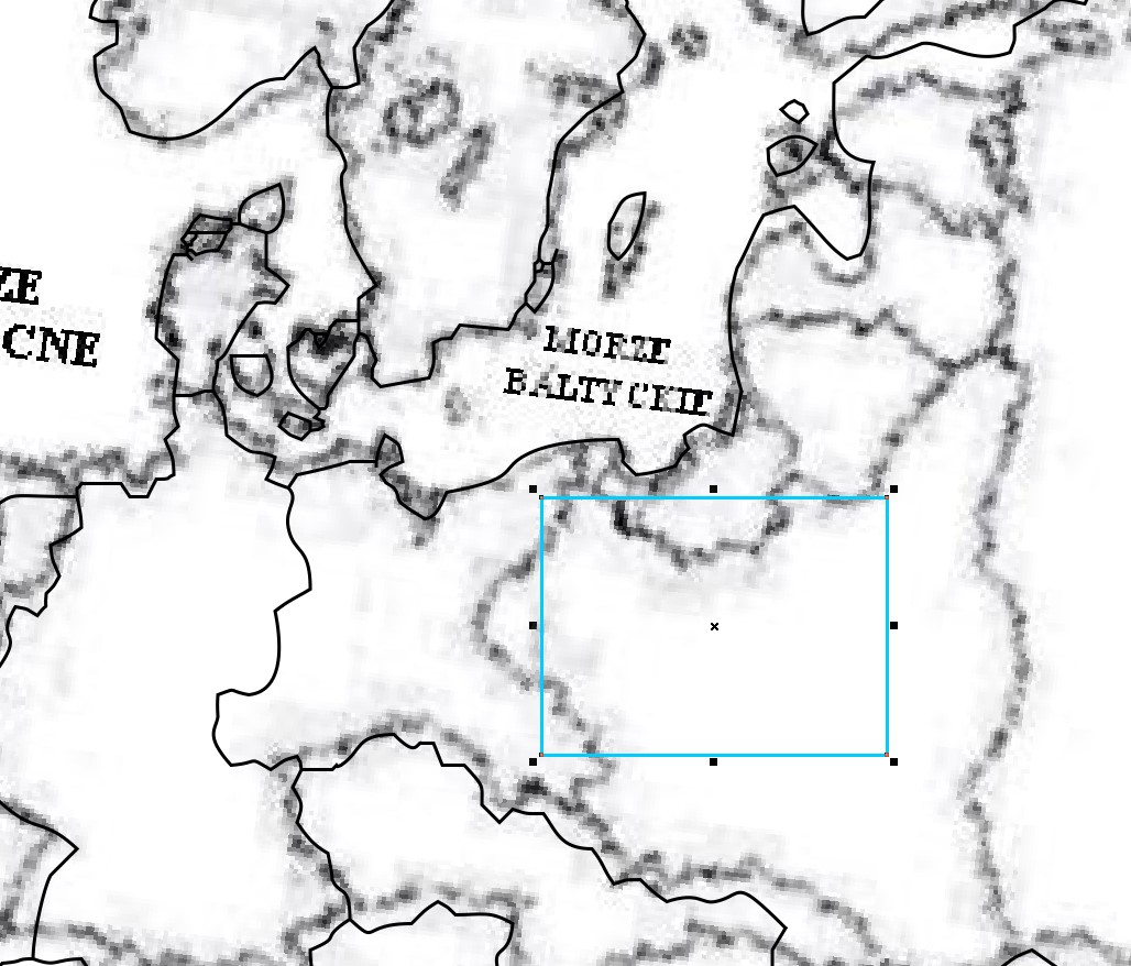

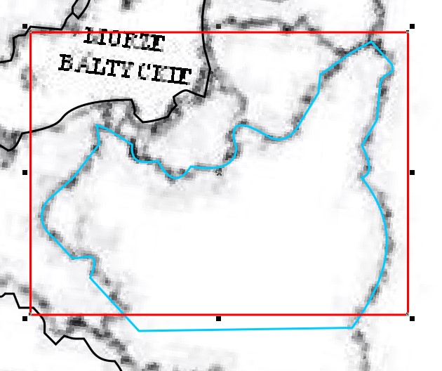

Zacznij od umieszczenia kwadratu na mapie jak na rysunku. Umieszczam w kolorze niebieskim dla latwiejszego zrozumienia, tak jak na obrazku ponizej:

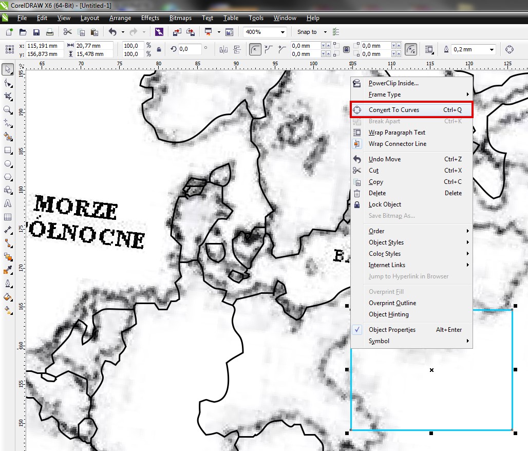

Jako ze kwadrat jest zaznaczony kliknij na nim prawym przyciskiem z menu wybierz "Zamien na krzywe" teraz nasz kwadrat stal sie calkowicie edytowalny.

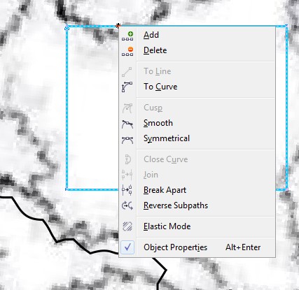

Wybierz narzedzie Shape Tools (juz opisane wczesniej) i w dowolnym miejscu na kwadracie zaznacz dodaj punkt (ADD) :
U gory w menu masz wiele opcji:
ktore pozwalaja na modyfikacje danej zaznaczonej lini/krzywej, dzieki temu po modyfikacji uzyskujesz (zaznaczone w czerwonym kwadracie) krzywe jak na obrazku:
Opisany sposob daje Ci wiele mozliwosci. W przypadku kwadratu po jego modyfikacji i np uformowaniu w jakies panstwo, wystarczy z opcji wybrac wypelnienie i otrzymasz efekt jak na mapce kolorowej. Takze zaznaczajac czesc lini w kwadracie mozesz ustawiac i grubosc. W przypadku tworzenia np rzeki nie wybierasz kwadratu (choc tez mozna) a linie. I modyfikujesz w taki sam soposob jak w przypadku kwadratu.
