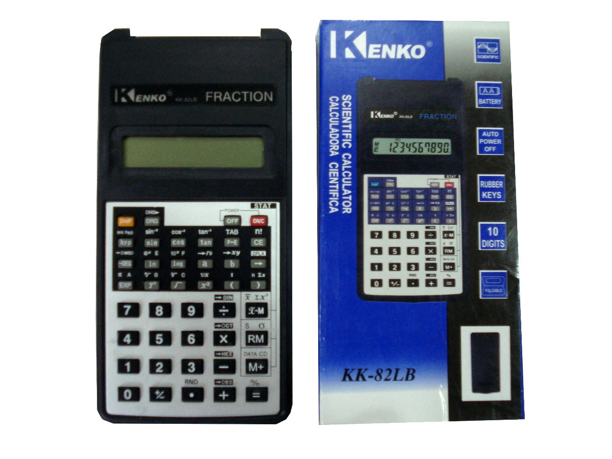

    nie wiem czy w dobrym dziale piszę ale proszę o pomoc.
    posiadam kalkulator KK-82LB (taki jak na zdjęciu)
    Jak się w tym kalkulatorze wprowadza liczby zespolone oraz jak wyznaczyć moduł-kąt
    Jak wprowadzać liczby zespolone i obliczać moduł-kąt na KK-82LB?
    Z góry dzięki za pomoc

    Liczby zespolone to CPLX

    Aby przejść na liczby zespolone 2ndF i CPLX
    np. 1+1j wciskasz 1a1b
    aby przejść na moduł - kąt 2ndF a
    i wyświetla moduł, kąt masz po naciśnięciu b, moduł znowu po naciśnięciu a
    przejście z moduł-kąt na prostokątny po naciśnięciu 2ndF b
    Pamiętaj że kalkulator liczy w systemie prostokątnym.
