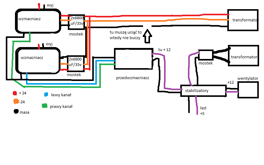

    Mam układ wzmacniacza (same końcówki razem z płytką pcb) od grundig sv2000
    i mam taki mały problem gdy podłączam prawidłowo zasilanie to buczy a jak odłączam masę zasilania to przestaje buczeć ale gra tak samo jak przedtem.
    I tu mam pytanie czy może być ta masa nie podłączona czy nic się z wzmacniaczem nie stanie.
    A i nie wiem czy to ma znaczenie ale przedwzmacniacz mam zasilany z innego transformatora.

    Jak buczy? Jakie jest zasilanie tych końcówek? Symetryczne czy + i masa? Gdzie podłączasz tą masę? Końcówki pracują w BTL czy normalnie?
    Zrób jakieś zdjęcie albo narysuj obrazowo jak to podłączasz bo z tego co napisałeś nic nie wynika.

    Końcówki są zasilane symetrycznie 3 kable + - i masa gdy odłączam masę przestaje buczeć ale gra normalnie.
    Coś mi się wydaje że za masę robi ten drugi transformator który zasila przedwzmacniacz , wentylator , przekaźniki i przez to miałem pętlę masy
    ale czekam za opinią speców.
    Ale najważniejsze czy końcówką nic się nie stanie przez to ?

    Jeżeli końcówki sa zasilane symetrycznie to masa musi być koniecznie. Jeśli masz podłączone zasilanie np 2 x 23V bez masy to robi się 46V. Przepraszam że się odezwałem nie będąc "specem".... Dziwię się, że te końcówki Ci jeszcze nie wybuchły.Widocznie nie przekroczyłeś dopuszczalnego napięcia zasilania stopni końcowych chociaż trudno cokolwiek powiedzieć skoro nawet nie raczyłeś napisać do to za końcówki mocy.
    Może poczytaj trochę o zasilaniu symetrycznym i nie będziesz potrzebował "speca"
    Kondensatory elektrolityczne za mostkiem są dobrze wlutowane? Chodzi mi o polaryzację.

    mam to podłączone w obecnej chwili mniej więcej tak
    Grundig SV2000 - buczenie przy podłączonej masie zasilania, co robić?
    artysty zemnie nie będzie :-(

    Ok. Ale mostek i 2 elektrolity masz w zasilaniu stopnia końcowego?
    Masa sygnałowa z przedwzmacniacza powinna byc połączona z masa sygnałową końcówek najlepiej w jednym punkcie. Myślę jednak, że masz coś z zasilaniem końcówek. A po co masz połączoną masę zasilania końcówek z masą zasilania przedwzmacniacza skoro jest ono z dwóch oddzielnych transformatorów? Jeśli o tą masę Ci chodzi to odłącz.

    no właśnie masa od przedwzmacniacza musi być bo inaczej nie gra ale gdy podłączam masę od transformatora który zasila końcówki nie słyszę różnicy tylko jak wyciszę to słyszę buczenie
    narżnie gra od ok 1h i nic się nie dzieje

    Zaraz zaraz. Pytałeś o masę zasilającą a nie masę sygnałową. Masa sygnałowa musi być podłączona. Już nie rozumiem o która masę Ci chodzi. Bez połączenia mas 2 trafo powinno chodzić bez problemu.Przeciez napisałem wyżej, żebyś odłączył masę łącząca jedno trafo z drugim. Myślałem wcześniej, że chodzi Ci o masę zasilania końcówek w zasilaniu symetrycznym. Dlatego właśnie trzeba dać zdjęcie albo narysować aby wiadomo było o co chodzi.

    transformator 1 (czyli ten co zasila końcówki) musi mieć odłączoną masę od całego wzmacniacza, żeby nie buczało, a gdy podłączam tą masę, to tylko zyskuję to, że buczy.
    Oczywiście, że zarówno mostek prostowniczy, jak i kondensatory 2x6800/35V są.

    No i dobrze. Odłącz. To jest niepotrzebne. O tym piszę.
    Poza tym. Wywal ten drugi transformator od zasilania przedwzmacniacza i podłącz stabilizator na jedną z gałęzi zasilania symetrycznego trafo od końcówek. Po co tak komplikować. Nie wiem tylko na czym zbudowana jest stabilizacja układu zasilającego przedwzmacniacz. Typowo na zenerce czy na jakimś monolitycznym stabilizatorze?

    A gdzie masz wpięty mostek prostowniczy? Przed tym odłączeniem masy czy na końcówkach?

    jak to odłączę to jest lipa bo przestaje działać przedwzmacniacz to jest masa sygnału i zasilania
    testowałem ten wzmacniacz żadnych spatków mocy nic tylko testy szybko się skączyły sąsiad był hah
    na końcówkach to jest rysunek poglądowy

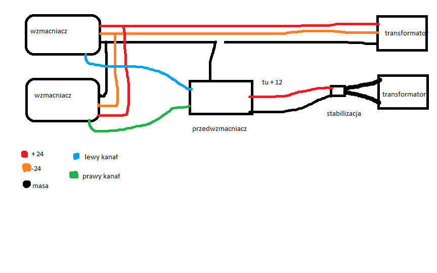

    narysuję dokładnie
    czy tak może być wzmacniacz działa ok 2h bez problemów

    A czy przypadkiem masy transformatorów nie są połączone gdzieś jeszcze (np po obudowie)?

    jak jest podłączone tak jak na schemacie który narysowałem to jest git ale jak tylko podłączę masę to już buczy

    Dla pewności odłącz masę za przedwzmacniaczem i zobacz czy będzie grać.
    Wg mnie gdzieś jeszcze jest połączone i pętla mas się robi, musisz poszukać.
    A czy gdziekolwiek masa jest podłączona pod obudowę?

    Próbowałem wtedy tylko strasznie buczy i nic więcej .
    Próbowałem chyba wszystkiego nawet odkręcałem końcówki od wspólnego radiatora i nic tylko tak jak jest teraz dobrze gra.
    kable od transformatora idą prosto do końcówka a obudowa jest plastikowa a konkretnie 2 w jednej cała elektronika a pod nią transformator
    Górna ścianka jest ekranowana jakby co

    Czyli jednak masa zasilania jak pisałem na wstępie. Ta masa musi być! Przy zasilaniu symetrycznym bez masy masz w Twoim przypadku + 24V i - 24V x 1.41 na kondensatorach. Wytrzymałe masz końcówki w takim razie albo już je nadpaliłeś.
    Zmierz w takim razie jakie masz napięcie na kondensatorach elektrolitycznych, na +- (nie względem masy!).
    I jeszcze jedno. Odłącz przedwzmacniacz od wzmacniacza mocy. Podłącz wzmacniacze mocy pod zasilanie i daj sygnał wprost na wejscie końcówek. Tylko jakieś potencjometry daj w szereg na wejsciu aby nie poszło Ci pełną mocą.
    Zobacz Czy wtedy buczy. Tylko podłącz tą masę normalnie z trafa do kondensatorów jak powinno być!

    Odłączałem przedwzmacniacz już wcześniej i dalej buczało tylko w takiej konfiguracji działa .
    Napięcia na kondensatorach nie jestem w stanie sprawdzić bo bym musiał cały wzmacniacz rozebrać żeby się do nich dostać.
    Wzmacniacz gra już przeszło 6h i nic nie wskazuje na to by miał przestać .

    Pomierzyłem na jednym kondensatorze jest ok 25v a na drugim 40v gdy podłączyłem masę to ustabilizowały się do 30v
    Działał na pełnej mocy o ile kolumny pozwalały przez ok 1h
    ale jednak jak zobaczyłem że na kondensatorze który ma zakres do 35V było 40V!!
    to już wolę podłączyć tą masę może macie jeszcze jakąś sugestię dlaczego tak buczy.
    Jeśli to wina tego drugiego transformatora to może bym zrobił tak że jedną linię transformatora dał bym przez osobny mostek potem filtr i stabilizator na 12v działało by to radę ?

    Pewnie jest uwalony elektrolit 2 x 6800 uF. Ten na którym było 40V
    Elektrolity nie znoszą przekraczania dopuszczalnych napięć i wysokiej temperatury.
    Nie mówie już o pomyleniu biegunowości lutowania bo wtedy jest wielkie bum!
    "może bym zrobił tak że jedną linię transformatora dał bym przez osobny mostek potem filtr i stabilizator na 12v działało by to radę ?
    Oczywiście,że tak. Pisałem o tym wcześniej. Czytasz uważnie posty???
    Problem tylko w tym, że musisz zjechać z tych 24V x 1,41V do 12V (tak w skrócie) Monolityczny stabilizator np LM7512 będzie się grzał bo musi gdzieś tak dużą nadwyżkę upchnąć. Zawsze możesz dać większy radiator :-)
