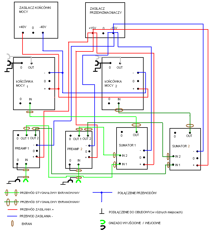

    Witam forumowiczów!
    Zwracam się z problemem, przedstawionym na rysunku. Są tam 2 zasilacze, 2 końcówki mocy , 2 przedwzmacniacze i 2 sumatory, także jest to uproszczony schemat małego miksera. Potencjometrów nie narysowałem (żeby nie komplikować rysunku), są one przykręcone do metalowej obudowy.
    To, co jest tam narysowane to można powiedzieć aktualny stan rzeczy. Chodzi mi o dokończenie tego rysunku w szczególności o podłączenie mas (0 na płytkach i ekranów oraz obudowy) tak, aby maksymalnie wyeliminować PRZYDZWIĘK SIECIOWY oraz żeby wszystko działało poprawnie. Czytałem wiele na ten temat, jednak teoria nie bardzo chce zgodzić się z praktyką.
    Całość zamknięta jest w metalowej obudowie. Te 4 punkty masowe na rysunku są podłączone właśnie do obudowy. Nie bardzo da się to ominąć, bo gniazda są metalowe i po przykręceniu ich do obudowy następuje ich elektryczne połączenie z obudową.
    Byzio

    Podłącz masę (GND) każdego stopnia do metalowej obudowy , sprawdź czy we wszystkich gniazdach "zimny bolec" ma kontakt z obudową.Jeśli chcesz mieć full wypas to puchy od potencjometrów polutuj do wspólnego przewodu , a przewód do obudowy.Możesz jeszcze zaekranować trafo, szczególnie jeśli nie jest to toroid.Wszystkie przewody oprócz tych od potencjometrów daj ekranowane i możliwie dużego przekroju.Jeśli tylko możesz wywal trafo + zasilacz na zewnątrz.Koniecznie podłącz uziemienie do metalowej obudowy , która to jest wspólną masą całego urządzenia.Jak spełnisz powyższe warunki powinno być ok.Ja robię piec do gitary, same bebechy z masą prowadzoną na aluminiowej płycie czołowej nie brumią.Po podłączeniu uziemienia jest już w ogóle cisza jak makiem zasiał zero brumienia czy szumów.

    1.Czyli rozumiem, że 0 końc. mocy 1,2; 0 preampów 1,2 ; 0 sumatorów 1,2 podłączyć do obudowy?
    Nie zwracać uwagi na to, że końc. mocy są już połączone do obudowy przez gniazda wyjściowe i że preampy sa podłączone do obudowy przez gnizada wejściowe?
    2. 0 zasilaczy nie podłączać nigdzie?
    3. "zimny bolec" - nie bardzo rozumiem, ale gnizado wejściowe ma kontakt z obudową
    4.trafo to toroid z ekranem(do zastosowań audio) a drugie trafo wyciągnąłem z magnetofonu sony(jest w metalowej obudowie), wywalić na zewnątrz sie nie da:(
    5. Uziemienie - masz na myśli 3 żyłę w przewodzie zasilającym? - to jest podłączone.

    Ogólna zasada: masa nie może tworzyć pętli. Gniazda wejściowe: najlepiej, żeby nie miały połączenia
    z obudową, ani z masą wzmacniacza wyjściowego - najlepiej łączyć masę wejścia i wyjścia przez opór
    około 10 omów, i robić przedwzmacniacz tak, by nie był czuły na sygnał na masie wejściowej.

    A jeśli sprzęt, z którego będzie wychodził sygnał, też będzie miał uziemioną z zasilacza masę?
    Tworzy się wtedy pętla masy: uziemienie z gniazdka, zasilacz, masa sprzętu dającego sygnał,
    kabel łączący, masa wejściowa wzmacniacza, zasilacz wzmacniacza, uziemienie w gniazdku.
    Jeśli tego nigdzie się nie przerwie - sygnał będzie zakłócony, i to dość mocno. Sprawdzaliśmy.

    Trochę się pogubiłem, podsumowując:
    1.Przedwzmacniacze mogą być ewentualnie podłączone do obudowy poprzez ich gniazda wejściowe?
    2. Nie podłączać nigdzie "0" zasilacza(y)?
    3. Gniazda wyjściowe najlepiej żeby nie były połączone z obudową?
    Jeszcze jedno - jak łączyć ekrany, tylko z jednej strony, żeby nie tworzyć pętłi masy? Jeżeli tak, to z której?
    Czy podłączenie końcówek mocy do obudowy musi być wykonane przewodem o takim przekroju jak przewód zasilania tych końcówek, czy może być zwykły, cienki przewód ?

    Podłączenie do obudowy może być cienkim przewodem, przecież tam duże prądy nie płyną ;)
    Musisz przeanalizować swój układ, i wypatrzeć na nim wszelkie możliwości tworzenia się pętli masy
    - jak tego nie zrobisz, to zrobią to zakłócenia, i usłyszysz je w głośniku; pętla z opornikiem nie musi
    mieć takiego działania - zależy od tego, gdzie jest opornik, po prostu pojawi się na nim napięcie,
    które wygeneruje się w pętli, jak nie ma opornika to rozkłada się wszędzie i wszędzie zakłóca.
