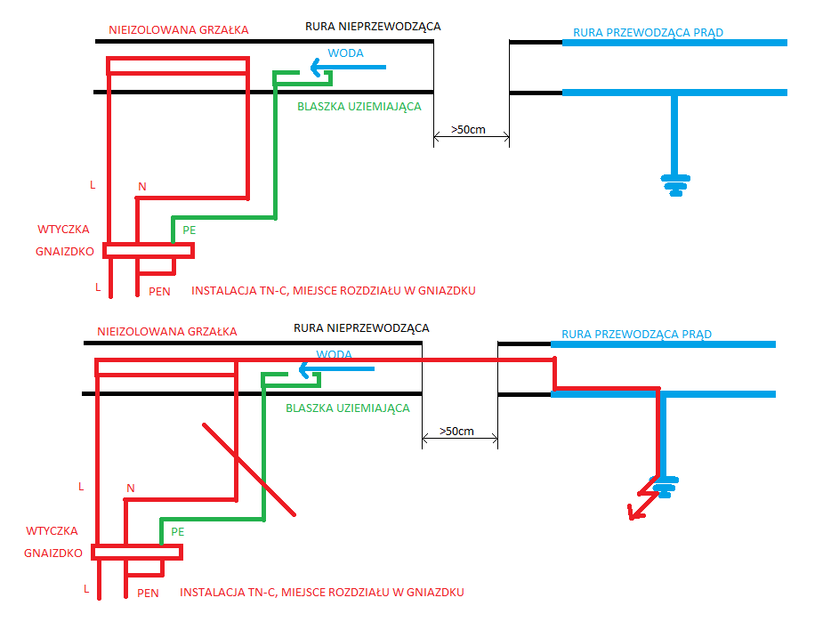

i się zastanawiam co by się stało gdy w układzie TN-C wypadnie przewód PEN a do instalacji mamy podłączony przepływowy ogrzewacz wody z nieizolowaną grzałką, przecież wtedy "we wodzie" mamy napięcie fazowe względem ziemi. Niby obwód powinien się zamknąć przez metalowe rury do ziemi ale co jeżeli mamy instalacje z plastiku? Wtedy droga prądu jest bardzo długa a więc i rezystancja wody duża a prąd mały. Przecież to nie spowoduje przepalenia bezpiecznika. Jak się zabezpiecza takie układy?
