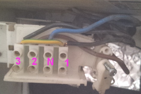

    Posiadam w łazience wentylator który pracuje non stop. Postanowiłem podjąć próbę podłączenia go w taki sposób, żeby uruchamiany był włącznikiem.
    Oto docelowy schemat podłączenia ze strony producenta:
    Jak podłączyć wentylator łazienkowy z timerem do włącznika?
    To wersja z opóźnionym wyłączaniem (timerem) dlatego potrzebuje 2 x L.
    Jak jest aktualnie.... Postaram się nie gmatwać i podam od razu ustalenia:
    Próbnik napięcia wskazuje napięcie na złączach 1,2,3
    W łazienkowej puszce elektrycznej zlokalizowałem czarny przewód, podłączenie go do fazy sprawia że napięcie pojawia się na stykach 1,2,3 po odłączeniu napięcie znika.
    Wydawało mi się że te styki muszą być zatem ze sobą połączone. ale połączenie istnieje tylko między stykiem 1 a 3, styki 2,3 nie są połączone. Nie rozumiem tego zjawiska. Dodatkowo napięcie mierzone względem styku N: wygląda tak na złączach 1 i 3 jest około 230V a na złączu 2 jest "dziwne" napięcie 130V.
    Nie wiem czy zrozumiale to opisałem jestem kompletnie zielony w temacie instalacji elektrycznych. Czy może mi ktoś wytłumaczyć jak to się dzieje, że podłączając jeden przewód do fazy na trzech złączach wentylatora pojawiają się te napięcia ? Ok styki 1 i 3 są galwanicznie połączone więc to oczywiste, ale skąd te 130V na styku 2 ?

    jacb napisał:
    Chodzi o system Helios ELS
    Styk 3 to stała faza dla prawidłowej pracy timera.
    Styk 2 to impulsowe załączanie silnika wentylatora - sterowanie wbudowanym przekaźnikiem.
    A dlaczego jest te 130V, pewnie tak musi być i jest coś wpięte w obwód, być może że żaróweczka.

  • #5 12495230
    jacb
    Posty: 9
    Dzięki, ale w tym przypadku silnik jest stale odłączony.
    Po rozkręceniu złączki wentylatora wygląda to tak:
    Czyli faktycznie 1 i 3 są połączone - tam jest 220V
    Na złączu 2 (brązowy) występuje to "niskie" (około 120-130V) napięcie.
    (mierzę względem N)
    Napięcie na wszystkich trzech złączach pojawia się gdy w puszce elektrycznej podłączam do fazy jeden czarny przewód. To pewnie jeden z czarnych przewodów widocznych na zdjęciu.
    Nadal nie rozumiem skąd bierze się napięcie napięcie na złączu 2.

  • #6 12496360
    slawekx
    Poziom 29  
    Posty: 1424
    Pomógł: 53
    Ocena: 198
    Przecież 1 i 3 jest zwarte to co wskazuje Ci na tych zaciskach różnicę potencjałów ? Może masz zły miernik.
  • #7 12496430
    jacb
    Posty: 9
    slawekx,
    robię wszystkie pomiary względem N
    na 1 i 3 jest 220 V - to oczywiste. ale skąd 130V na styku 2 ?
    moja teoria jest taka że miernik pokazuje napięcie zaindukowane w przewodzie ale nie wiem czy to możliwe(?)
