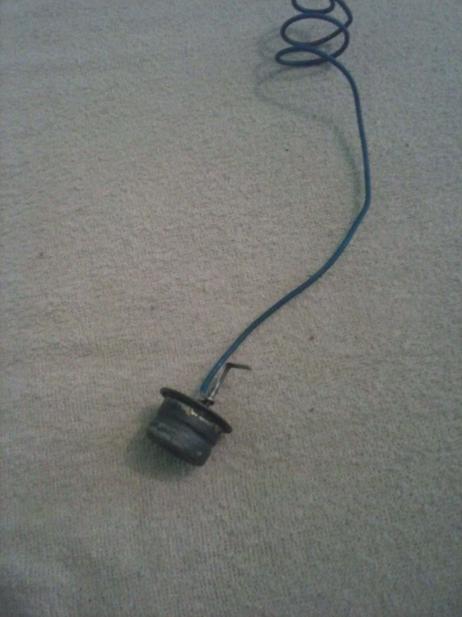

    Witam mam pytanie czy za pomocą żarówek i termostatu od pralki zrobić inkubator do jaj kurzych i przepiórczych. Proszę o pomoc.

    Jajek maksymalnie 20. A czy termostat od pralki się nada ???

    Jaki ten termostat i jaką temperaturę chcesz uzyskać ? Najlepszym wyjściem będzie zakup, lub samodzielne zrobienie termostatu. Kolejną sprawą jest to, czy potrzebujesz temperatury na stałym poziomie, czy też chciałbyś mieć możliwość regulacji ? (nie wiem, nie znam się na jajkach :) ) . Jeżeli jednak chciałbyś wykorzystać taki termostat, to trzeba by było zastanowić się nad sposobem jego połączenia - jeżeli wkleisz zdjęcie i opis, to możliwe, że dam(y) radę pomóc.
    Tutaj można nabyć sensowny termostat w niewygórowanej cenie http://www.sklep.monster.pl/REG-TEMP-ZDSM%284,45554,47154%29.aspx , a tutaj jego schemat i opis : http://serwis.avt.pl/manuals/AVT1699.pdf

    Termostat od pralki raczej się nie nadaje potrzebna jest histereza około 1*C.
    Musisz zapewnić mieszanie powietrza wewnątrz inkubatora i oczywiście odpowiednia wilgotność.

    Jak zbudować inkubator do jaj kurzych i przepiórczych z termostatu od pralki? Wygląda on tak mam do niego polretło do rerelacji temperatury ale nie potrzebuje regulacji wystarczy żeby temperura utrzymywała się w 37°C-38°C.

    Termostat od pralki bym sobie darował, tanie termostaty (bimetal) można dostać w sklepach z elektroniką, pozostaje tylko pytanie, czy znajdziesz interesującą cię temperaturę, i jak z histerezą takiego wynalazku. Pozostaje również możliwość zbudowania sobie czegoś takiego jak we wcześniejszym podanym przeze mnie linku,[ http://serwis.avt.pl/manuals/AVT1699.pdf ] koszt zamknie się w 15zł, a działał będzie o niebo lepiej.

    Posiadam jeszcze starą prostownicę do włosów jest w niej cyfrowy regulator temperatury czy to się nada.Jak się nie nada to kupię ten co doradzacie .

    Może pan wziąć jakikolwiek termostat, tylko pytanie, czy ma odpowiedni zakres regulacji temperatury, odpowiednią wydajność (czy można puścić bezpośrednio przez niego zasilanie żarówek), no i wreszcie jaka jest jego histereza ? . Schemat podany przeze mnie powinien jako-tako działać, jedynie zmienił bym tam potencjometr na wielo-obrotowy, by lepiej wyregulować temperaturę. Niestety nie mam informacji na temat histerezy, ale sądzę, że mieści się w normie :). Lepiej nie kupować całego układu wraz z płytką, ale same części - taniej wyjdzie, jak by co płytkę można kupić uniwersalną, albo zrobić samemu. Czujnik temperatury dać na kabelku i gotowe :).
