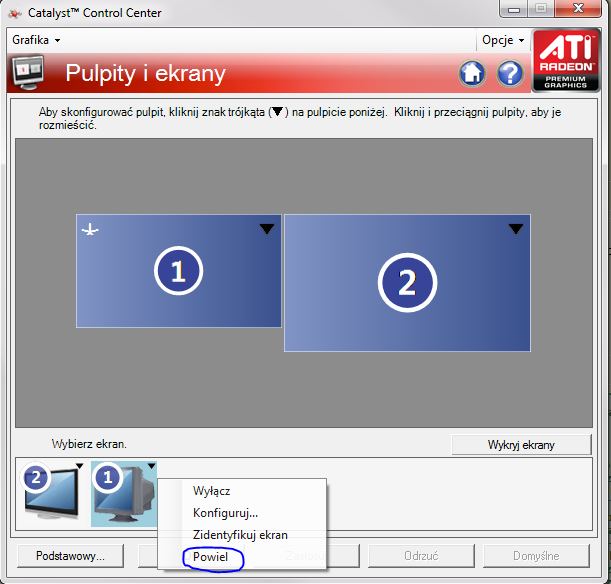

    mam taki problem z połączeniem TV i PC przez kabel HDMI, otóż po podłączeniu nic nie wyświetla na TV tylko napis brak sygnału. Na pc wykrywa TV poniżej screen..
    szukałem co jest nie tak, ale już nie mam pomysłu..
    dziękuję za pomoc.

  • #10 12650904
    tomeczek2219
    Posty: 147
    Ocena: 7
    w aplikacji grafiki są takie opcje.. niema klonowania ekranów..
    dodaje obrazy...
    Brak sygnału na TV Samsung UE42F5000AV po podłączeniu PC przez HDMI
    no i dlaczego jest drugi ekran obok tak jak na zdjęciu widać?

  • #15 12658588
    gslaby
    Posty: 5
    Ocena: 7
    Powinno zadziałać po wybraniu opcji "powiel"

  • #16 12659916
    tomeczek2219
    Posty: 147
    Ocena: 7
    nadal nic powiel też nie działa.. ja już nie wiem co jest.. wszystko robiłem na wiele sposobów i nic, zadziała tylko przy starcie systemu na 10 s i du... brak sygnału....
