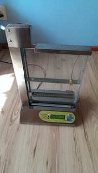

    Witam wszystkich forumowiczów;)
    Po długiej przerwie zmagań z różnymi sprawami dnia powszedniego, postanowiłem opublikować to, co do tej pory zrobiłem.
    Nie oczekuje, że projekt przypadnie wszystkim do gustu, jednak liczę, że wywrze małe zaskoczenie na małej części osób:)
    Od zamieszczenia poprzedniej wersji konstrukcji minęło sporo czasu. Spore zainteresowanie moją konstrukcją dało mi motywacje do działań:) Dlatego też w wolnych chwilach po mojej głowie chodziły pomysły, aby usprawnić proces trawienia, a przy okazji dodać parę zabezpieczeń. A to wszystko dla najmłodszych oraz tych troszkę starszych elektrodowiczów;)
    I tak powstała druga odsłona wytrawiarki.
    Z nowych rzeczy można wymienić:
    - windę
    - oraz czujnik stężenia roztworu (aktualnie w fazie testów)
    W trakcie działania urządzenia kwestią bezpieczeństwa zajmuje sie:
    - bezpiecznik topikowy;)
    - warystor
    - przekaźnik przez który zasilane jest urządzenie, którego podtrzymywaniem opiekuje sie uC.
    I tak właśnie w trakcie wykrycia nadmiernego nagrzania sie roztworu lub wnętrza urządzenia, uC odetnie urządzeniu dopływ prądu skutecznie eliminując ryzyko uszkodzenia urządzenia lub osoby użytkującej.
    Dodatkowo został wprowadzony tzw. "czas do wyłączenia urządzenia", w trakcie którego jeśli nie dojdzie do jakiejkolwiek ingerencji użytkownika, wytrawiarka sama wyłączy sie.
    Obudowa oraz elementy składowe zostały wykonane z materiału odpornego na praktycznie wszystkie rodzaje cieczy.
    Zastosowano:
    - tworzywo sztuczne(klocki, rureczki, podładki itp.),
    - blachę kwasoodporną(tzw. kwasówkę),
    - silikon(nóżki, uszczelnienie akwarium),
    - poliwęglan(panel przedni).

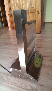

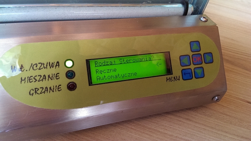

    Przeważnie zawsze dochodzi do pytania: jak powstał panel przedni?
    Już wyjaśniam...

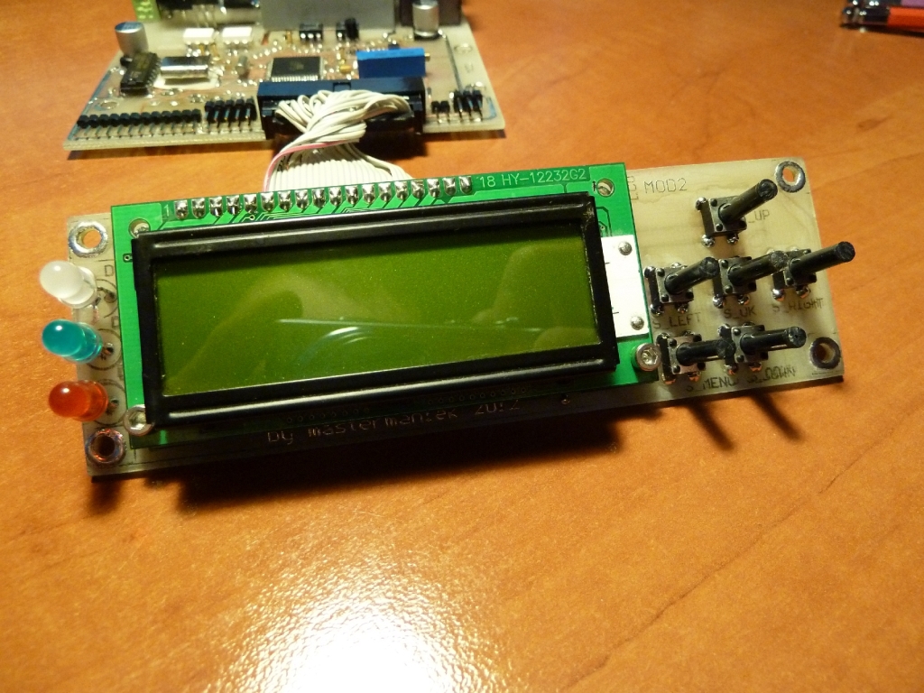

    Kawał blachy wyciętej pod wymiar z wykonanymi otworami pod przyciski.
    W otworach zostały wykonane fazki dla pogłębienia skoku.
    Po wykonaniu panelu w programie graficznym, projekt został przeniesiony na kartkę samoprzylepną, na którą następnie została naklejona folia poliwęglanowa.
    Na spodzie kartki samoprzylepnej, miejsce przycisków zostało pozbawione kleju w sposób taki, że została przyklejona folia w kształcie koła.
    Następnie całość została przyklejona do blachy.

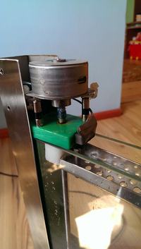

    Co mogę powiedzieć o systemie automatycznego wynurzania PCB, zwanego dalej windą;)
    Oprogramowanie przystosowane jest do użycia silnika krokowego 4-przewodowego. W przyszłości będzie mozna użyć szczotkowego.
    W menu wprowadza sie niezbędne ustawienia do poprawnej pracy windy. Fotografie obrazują mechanizm wynurzania.

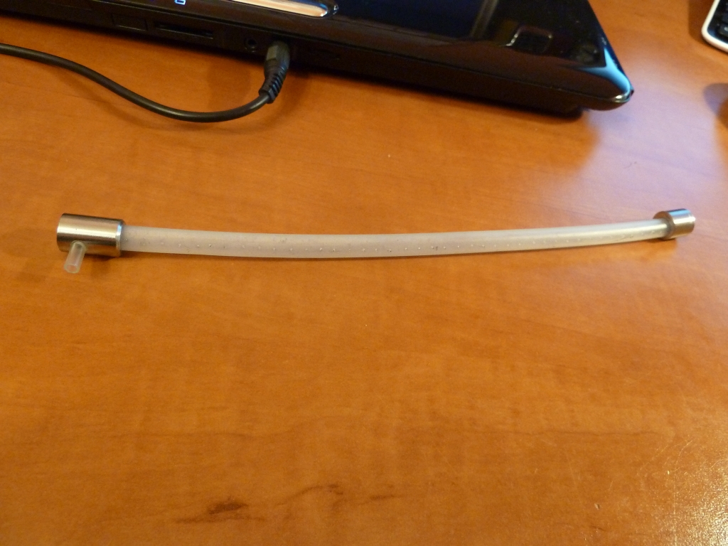

    Nowym pomysłem jest czujnik stężenia roztworu który będzie wychwytywał moment wytrawienia płytki, która następnie bedzie wynurzana z roztworu.
    Pomysł całkiem fajny, choć ciężki do zrealizowania. W roli czujnika został powołany do życia moduł konduktometru nad którym trawają jeszcze prace.
    Problem z którym sie borykam to stałość pomiaru w funkcji temperatury roztworu oraz osadzających się bąbelków na elektrodach samego czujnika.
    Oczywiście wszystkie dodatkowe komponenty takie jak:
    - wentylator,
    - czujnik roztworu,
    - winda,
    mozna wyłączyć programowo i użytkować wytrawiarkę w sposób najprostszy, bez żadnych wodotrysków;)

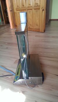

    Najbardziej jestem ciekaw jak długo wytrzyma ten kwasiak. Bo wydaje mi się ze nadsiarczan sobie z nim poradzi wcześniej czy później. Wg mnie jedynym w miarę dostępnym choć drogim metalem możliwym do zastosowania w tych warunkach (stałe zanurzenie w roztworze nadsiarczanu) jest tytan. Pomysł z windą ciekawy acz trudny w realizacji. Bardzo mi się podoba ten sposób na frontpanel. Napisz coś więcej o tej folii. Czy to jest coś takiego jak folia do laminowania dokumentów, zwykła folia samoprzylepna czy coś jeszcze innego ?
  • #3 12669979
    keseszel
    Posty: 4102
    Pomógł: 54
    Ocena: 558
    Przekombinowałeś. Szklany pojemnik, grzałka, termostat, bąbelki. Na osłodę- winda fajna. No i wszystko starannie zrobione.
  • #4 12670001
    KJ
    Posty: 2370
    Pomógł: 68
    Ocena: 945
    Nie lubię szklanych trawiarek ;P Tak że napewno kolejny + za pojemnik z tworzywa bo jeśli dobrze zrozumiałem jest z poliwęglanu. Ja sam używam do PCB pojemników ze spawanego polipropylenu ale zdaję sobie sprawę ze nie każdy ma takie możliwości.

    Sądzę, że opary prędzej czy później silniczek załatwią. Z czego jest wykonany pręt gwintowany? ( sory za rym ). Też kwasiak? Niemniej szacun za wykonanie. Na prawdę ładna rzecz.

    Jestem ciekaw jak szybko wynurza się ta płytka. Silnik krokowy mały, a śruba ma drobny gwint. Z obserwacji wiem, że jak płytka się wynurza i spływają z niej resztki wytrawiacza (tak jest z B237), to proces trawienia przyspiesza. Często jak w domu trawię płytkę (w miseczce szklanej), to aby przyspieszyć proces, wynurzam ją co chwila z roztworu (podważając za jeden koniec). Trawienie trwa wówczas nawet kilka razy szybciej niż przy całkowitym zanurzeniu (i poruszaniu płytką). Wracając do śruby, przy powolnym wynurzaniu może być właśnie z tym problem. Według mnie lepiej byłoby platformę zawiesić na żyłkach i podnosić przez nawinięcie na plastikowy wałek. Silnik byłby z boku, a nie nad wylotem oparów z trawienia. Łatwiej byłby też dopasować obroty.
    Są też inne problemy - elementy stalowe będą pokrywały się miedzią. Dodatkowo dwa rózne metale (stal i miedź) w roztworze elektrolitu = bateria.

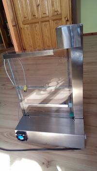

    Kolego, co Cię podkusiło aby do opisu panelu sterującego wybrać tak paskudną czcionkę? Wiem że niektórym może się wydawać że czcionka to rzecz gustu ale w rzeczywistość jest inna. Wybór właściwego kroju czcionki powinien być podyktowany nie gustem(o którym nie zamierzam dyskutować) ale jej czytelnością, wybór właściwego kroju czcionki jest ważnym czynnikiem w efektywnej komunikacji z użytkownikiem. Co ciekawe jest to cecha sporej części polskich projektantów urządzeń technicznych. Proszę chociażby przyjrzeć się panelom serowników do pieców c.o. Ileż tam jest zbędnych esów floresów które nie wnoszą sobą żadnego komunikatu poza zaspokojeniem jakichś dzikich fantazji projektanta.
    Kolejna sprawa to odstający od bryły obudowy wentylator. Czy nie dało się go zabudować wewnątrz urządzenia a na zewnątrz obudowy przykręcić maskownicę z drutu(grill do wentylatora)? Poprawiło by to nie tylko estetykę ale i funkcjonalność. O taki wystający wentylator łatwo utknąć i oderwać go od obudowy. lub zablokować jego łopatki jakimiś drobnymi przedmiotami których pełno w warunkach warsztatowych.
    Po trzecie przycisk(z boku po lewej stronie). Do czego on służy? dlaczego nie jest opisany i dlaczego znajduje się z boku wytrawiarki zamiast na panelu czołowym?
    Po czwarte opisy na PCB. Jeśli się kolega decyduje na opis poszczególnych złącz, elementów itp to powinny być one wykonane w jednym języku a nie w dwóch na raz.

    Przy wykorzystaniu takiego silniczka jak na zdjęciu(jakiś drukarkowy). Czas jaki potrzebuje do wynurzenia płytki to około 17s. Oczywiście można zastosować większy silniczek lub też o mniejszej ilości kroków na pełen obrót wokół osi, co przyśpieszy działanie windy. Dodam też że moc transformatora także musi być odpowiednia do uzyskania pożądanego efektu.

    I tu podziękuje za uzasadnioną krytykę. Faktycznie opisy PCB powinny być w jednym języku.
    Co do wentylatora to nie dało sie go upchnąc do środka, więc pozostał na zewnątrz. O maskownicy też myślałem.
    Cały problem z przyciskiem... przycisk służy to włączania urządzenia. Odsyłam do schematu oraz do opisu konstrukcji w poście w celu zrozumienia mechanizmu włączania urządzenia. Mógł by być z tyłu ale według mnie lewa strona nie jest taka zła:)

    Od strony estetyczne super tylko wszystko psuje paskudny panel.

    Co to za czujnik do badania stężenia roztworu i w jaki sposób mierzysz te stężenie ?

    Czujnik stężenia - skoro testujesz, czyść regularnie.

    Jeśli czujnik gęstości to ta wtyka zanurzona w soli, hmm to ja na miejscu autora zastosowałbym Aerometr.

    Co mogę powiedzieć o module konduktometru(zwanego czujnikiem stężenia roztworu):
    Pierwsze próby pomiaru przewodności cieczy zakończyły sie elektrolizą na elektrodach czujnika:) W kolejnej już i finalnej na dzień dzisiejszy odsłonie modułu wykorzystałem bloki: Generatora napięcia sinusoidalnego (około 500Hz), kilku bloków wzmacniaczy, detektora szczytu oraz przetwornika A/C 16bit. Płytkę konduktometru widać na załączonych wyżej fotografiach)

    ...i sposób montowania silniczka do urządzenia. Polecam rozkręcenie starego napędu- zwykle znajdują się w nim zgrabne gumowe poduszeczki trzymające wewnętrzną mechanikę, wchodzące na gwint prawdopodobnie M3-M4.
    Choć zastanowiłbym się nad zmianą założenia- silniczek z boku urządzenia nawijający 2 żyłki brzmi zdecydowanie lepiej. Na gwincie, prędzej czy później, zaczną zbierać się osady co doprowadzi do unieruchomienia windy- zdecydowanie łatwiej będzie wymieniać żyłki co jakiś czas. No i silniczkowi zaoszczędzisz cierpień związanych z parującym roztworem.

    Świetne wykonanie; urządzenie wygląda jak fabryczny sprzęt. Bardzo rzadko można znaleźć taką dbałość o estetyczny wygląd i solidne wykonanie mechaniki przy różnego rodzaju projektach. Dość często korzystam z podobych urządzeń wykonanych komercyjnie przez znane firmy i muszę powiedzieć, że nawet one nie przykładają takiej wagi do porządnego "layout" swojego sprzętu.
    Faktycznie może być problem z odpornością stali (nawet kwasodopornej) na działanie roztworów do trawienia - urządzenia fabryczne z jakimi miałem do czynienia są wykonane niemal w całości z płyt tworzyw sztucznych (płyty są "zaspawane" między sobą). Kiedyś używałem wytrawiarki-samoróbki wykonanej ze szkła klejonego silikonem a jako roztwór był to bodajże kwas solny + perhydrol. Rozwtór ten był jednak wyjątkowo agresywny - podtrawiał silikon i ciągle gdzieś przeciekało.
