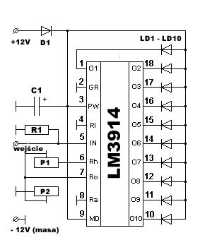

    Testera sondy Lambda nie trzeba kupować, można go zrobić w/g schematu ze strony www.autogas.pl Ja go sobie zrobiłem i może komuś... też bym go zrobił...:).
    Opis do schematu:
    Układ scalony - LM3914
    Dioda - D1 dowolna krzemowa 1A służy do zabezpieczenia przed odwrotnym podłączeniem do żródła zasilania.
    Diody LED
    LD1- czerwona (uboga mieszanka)
    LD2,3- żółta (stan pośredni)
    LD4,5,6,7- zielona (mieszanka ok.)
    LD8- żółta (stan pośredni)
    LD9,10- czerwona (bogata mieszanka)
    Kondensator elektrolityczny - 50 µf/50V
    Rezystor - R1 1MΩ
    Rezystor nastawny - P1,P2 4,7 KΩ ( P1 i P2 ustawiamy zakres napięcia 0,2 V do 1.2 V)
    Wejście- sygnał badany z sondy Lambda

    Ja tez zrobilem ten tester i ustawiem gaz na Mini LAMBDA, podlaczesz pod czarny kabelek we wtyczce.

    Witam. 1,2 V można dać z użytego <paluszka>, a 0,2 biorę z zasilacza regulowanego.Zrób dzielnik napięcia na 10 kohm. potencjometrze,zasil go 5 V,przypnij miernik do środkowej nózki i regulując potencjometrem uzyskasz o,2 V. Pozdrawiam.

    Najlepiej, aby niepotrzebnie nie przeciążąć scalaka i całego układu, a także, jak zauważam samego sterownika mini-lambda - zrób zmiankę w testerku tak, aby świeciła tylko jedna dioda w linijce zależnie od napięcia (a nie kilka w linijce proporcjonalnie do wielkości napięcia).
    W tym celu pozostaw wolną nóżkę 9 scalaka lub w gotowym testerku przetnij ścieżkę przy niej.

    Wstępnie - zadajesz ze dwa-trzy napięcia np. 0,1czy 0,2V dla pierwszej diody i regulujesz pierwszym potencjometrem tak, aby zaświeciła pierwsza dioda; potem napięcie maksymalne 1,1 albo 1,2 V i regulujesz drugim potencjiometrem tak, aby zapałała się ostatnia dioda.
    Środkowa dioda - innego koloru - mniej więcej oznacza mieszanke optymalną i napięcie

    oznacza to, że napięcie "mierzone" w tym momencie testerem jest albo równe albo większe od górnego progu działania sondy lambda, tzn. 1,1 - 1,2 V. Podajesz napięcie 1,0V (jest to odpowiednik górnego napięcia sondy lambda cyrkonowej mierzącej bogatąmieszankę) i tak regulujesz P2, aby zaczynała zapalać się ostatnia dioda (najlepiej czerwona).
    Aby nie przeciążać scalaka LM 3914 i nie robić choinki z diod ( taka choinka w zasięgu wzroku odwraca uwagę kierowcy, a w nocy przy jeździe niepotrzebnie męczy wzrok), przerób minimalnie układzik tak, aby zamiast choinki zawsze świeciła jedna dioda z szeregu, wskazująca napięcie - odłlacz nóżkę 9 scalaka tzn. przetnij ścieżkę przy tej nóżce.

    dzieki za podpowiedz wyregulowalem tester chodzi super zrobilem na jedna diode go przerwalem sciezke numer 9 i jest ok
