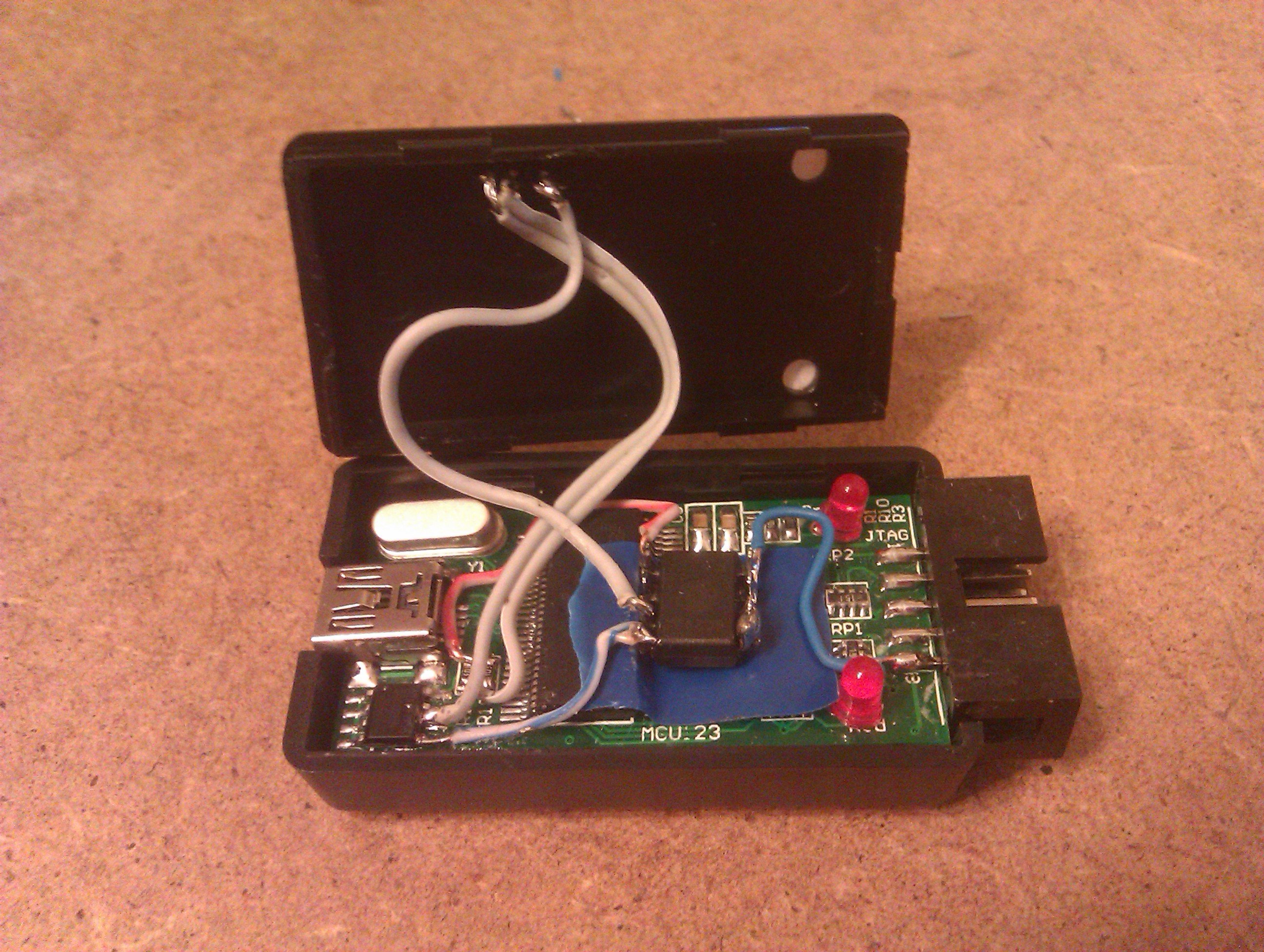

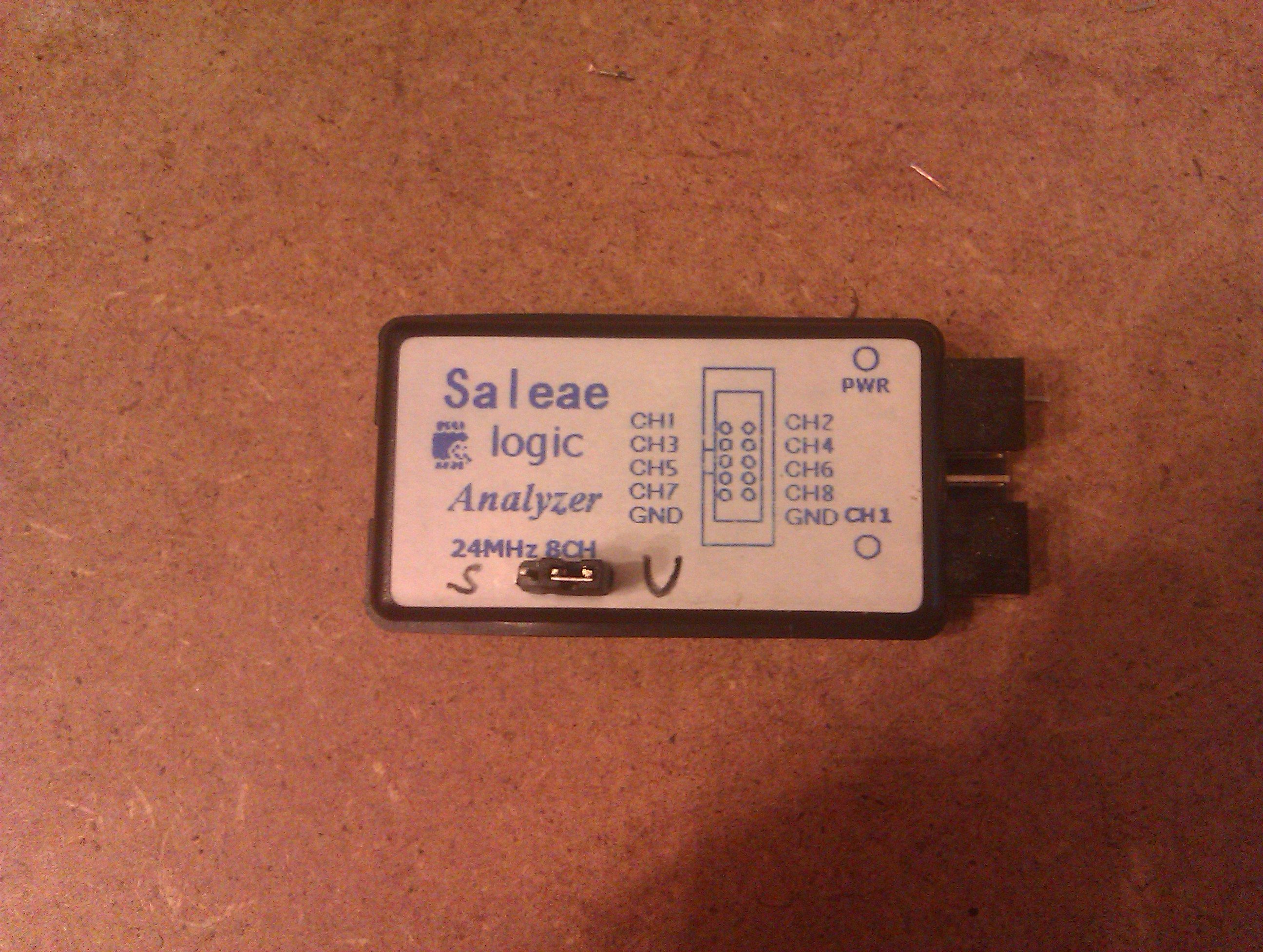

    Niedawno nabyłem po okazyjnej cenie klon analizatora stanów logicznych firmy saleae. Sprawował się on dobrze, ale firma ta dostarcza dość skąpy software w porównaniu do usbee. Trudno, pogodziłem się z tym, ale pewnego razu natrafiłem na ten Link i pomyślałem że fajnie będzie mieć w końcu usbee. Autor tego tekstu opisuje jak przeprogramować eeprom używając tylko komputera, ale ten sposób miał dla mnie dwie wady:
    1.trochę skomplikowany i trzeba ściągać dużo programów
    2.nie wymaga on ode mnie żadnego pisania programu, a skoro uczę się C, to przydałoby się ćwiczyć.
    I tak napisałem kod, który odczytuje starą zawartość eeproma(bo nie byłem pewien, jakie są adresy danych numerów VID/PID) i wyświetla na wyświetlaczu lcd, zaś druga część kodu wysyła nowe wartości do pamięci. Skoro już tu zaszedłem, to pomyślałem, że fajnie będzie mieć 2 w 1, więc kupiłem nowy układ 24c02, zaprogramowałem i teraz mogę wybierać między dwoma firmami za pomocą zworki. Owy program pisany był pod atmegę644p, ale powinien działać bez przeróbek z każdym uc atmela(na pewno z atmegą 8), choć nie sprawdzałem tego specjalnie.
    W załączniku kod do zapisu/odczytu.
    Analizator usbee i saleae w jednym. Analizator usbee i saleae w jednym.

    Hehe, ostatnio sporo w tym temacie an elektrodzie.
    Temat poruszaliśmy z kolegą @manekinen bodajże z rok temu. Oto do czego doszliśmy: http://mdiy.pl/uniwersalna-plytka-analizatora-logicznego/
    W tymże linku też sporo informacji nt. zawartości eeprom, a także prosty patent na mały procesor attiny25, który zmienia vid/pid (czyli to z jakim softem układ współpracuje).
    Z tego co widzę Autor tego wątku po prostu wlepił drugą pamięć 24C02 do której wcześniej wgrał vid/pid i inne parametry (opisane w zalinkowanej stronce) i podłączył:
    1. zasilanie
    2. masę (+ wszystkie piny adresowe do masy)
    3. linię SCL równolegle z pierwszą pamięcią
    4. Przeciął ścieżkę SDA między procesorem a pierwszą pamięcią
    5. Na zworkę wyprowadził w takiej kolejności:
    a) linia SDA pierwszej pamięci
    b) linia SDA idąca do procesora
    c) linia SDA dodatkowej pamięci

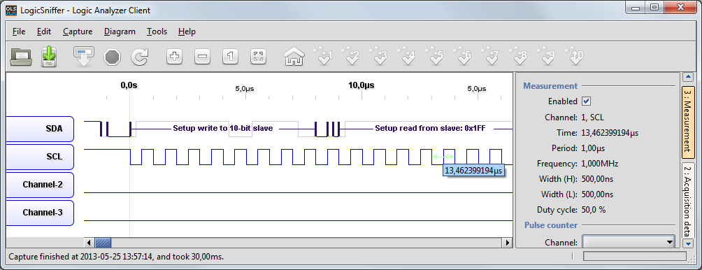

    A propos analizatorów. Koledzy powyżej zrobili jak zwykle wspaniałą pracę i otrzymali profesjonalny układ. Ale prosty analizator o całkiem niezłych parametrach można zrobić nawet na AVR za grosze (koszt koło 10 zł + płytka i wykonanie). W nowej książce zamieściłem projekt analizatora na XMEGA, sampluje co prawda "tylko" z częstotliwością 8 MHz, ale z 8 kanałów. Do tego jest fajne, darmowe oprogramowanie, zgodne z OLS, wygląda to np. tak:
    Kody są jak zawsze za free do pobrania ze strony Helionu. Klientów OLS w necie jest kilkanaście, można wybrać to co bardziej komu odpowiada. Stosunkowo prosto można rozszerzyć samplowanie do 48 MHz (przy ograniczeniu do 4 kanałów bez żadnych elementów dodatkowych do 16 MHz). Ale nawet te 8 MHz w wielu przypadkach jest wystarczające. Co prawda jest limit pamięci (teoretycznie do 24 MB), ale ponieważ są triggery to nie boli za bardzo.

    Zamieszczam schemat i programatora i podpięcia eeprom.
    NIE podpinać gnd do dodatkowego eeprom tak jak ja to robiłem na zdjęciu. Tam tak naprawdę jest vcc! Należy podpiąć do innego punktu gnd- najlepiej do tego doprowadzonego do pamięci fabrycznej.

    Na allegro są do kupienia gotowce z przełączanymi zworkami pamięciami EEPROM. Na tym samym hardwarze można zrobić 3 urządzenie:
    - usbee
    - saleae
    - altera byte blaster
    Ja bym ten układ zrealizował inaczej, nalutowałbym drugą kość eeprom w kanapkę na tej która jest i zrobił przełącznik. Myśle że przełączanie linii SDA by wystarczyło, tzn trzeba odłączyć SDA oryginalnej pamięci i a "pad na pcb" podłączyć do styku środkowego przełącznika.
    Ale to właśnie tak jest zrobione u Autora wątku, z tym, że druga pamięć to układ DIP (zapewne taki miał Autor)
    Ja osobiście w wersji 16-kanałowej posiadam 3 pamięci EEPROM, do tego możliwość manipulacji pinem WP wszystkich na raz a także sterowanie kierunkiem bufora I/O.
    Całość mam w swojej wersji upchniętą na 5 segmentowym przełączniku DIP, ale też rozmiary całości są nieco większe.

    Posiadam identyczny analizator Saleae jak mateuszrjzr.
    Sczytałem zawartość oryginalnej pamięci i przedstawia się ona następująco:
    C0 25 09 81 38 1 0 0 7D 2C 5D 84 8E 2C E2 A3 - Dalej jest już tylko FF
    Z tego co wiem to identyfikatory VID i PID to pierwsze 8 bajtów czyli:
    Do czego więc służy następne 8 bajtów ? I czy wgrywając PID VID od USBee trzeba je zmieniać (jeśli tak to na jakie) czy może zostawić tak jak było do tej pory ?
    Odciąłem ścieżki SCL i SDA od oryginalnej pamięci, i podpiąłem na przewodach podstawkę pod zewnętrzną pamięć AT24C02. Niestety nie posiadam programatora do takich pamięci, ale napisałem sobie na szybkiego program w Bascomie do programowania takich pamięci.
    Znalazłem w internecie kilka różnych "wsadów" do EEPROMa, z tego co rozumiem to tak:
    C0 A9 08 14 0 0 0 0 - USBee AX Pro
    C0 25 09 81 38 1 0 0 - Saleae (oryginalny jak w moim urzdzeniu)
    C0 B4 04 13 86 0 0 0 - Od czego są te numery VID PID ??
    Wgrałem do zewnętrznej pamięci VID i PID od USBee AX PRO i analizator faktycznie tak się przedstawił, oprogramowanie USBee AX Test Pod widzi go poprawnie i program Logic Analyzer działa ok.
    Z tego co rozumiem w tym urządzeniu nie będzie się dało sterować wyjściami z oprogramowania (zauważyłem że na płytce jest chyb jakiś bufor wejściowy tak ?), i programy Remote Controle lub PWM Controller nie będą działały ?
    Pozostałe 8 bajtów pozostawiłem takie jak w oryginalnym wsadzie pamięci.
    Proszę o informację do czego służy te drugie 8 bajtów i jakie powinny one być ?

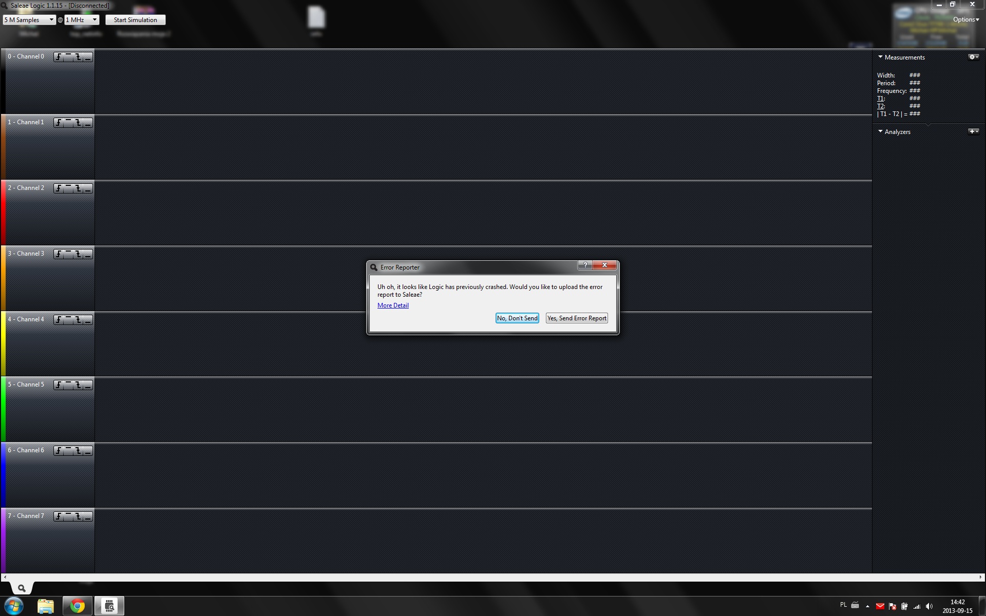

    Niestety mam spory problem z moim analizatorem. Nie chce on pracować z oryginalnym softem Saleae Logic 1.1.15. Nie zmieniałem zawartości oryginalnego eepromu (jedynie go odczytałem), po podpięciu z powrotem linii SDA i SCL do oryginalnej pamięci, urządzenie przedstawia się w systemie poprawnie jako Saleae Logic, ale przy próbie włączenia oprogramowania Logic 1.1.15 wyskakuje:
    Niezależnie od tego co kliknę, program zamyka się i koniec. Próbowałem zmienić przewód USB od analizatora - nic to nie dało. Próbowałem uruchomić analizator na innym komputerze - wyskakuje identyczny błąd. Przeinstalowywałem program Logic 1.1.15 oraz sterowniki od urządzenia - dalej to samo.
    Tak jak pisałem wcześniej, w oryginalnym eepromie znalazłem:

    Urządzenie nadal przedstawia się poprawnie i jest wykrywane, ale oprogramowanie wywala błąd.
    Znalazłem gdzieś informację że poprawny VID/PID Saleae to:
    C0 25 09 81 38 0 0 0 - dalej FF - Wgrałem taką zawartość, efekt identyczny jak wcześniej, urządzenie w systemie widziane poprawnie, ale program nie rusza.
    Najciekawsze jest to że po wgraniu VID/PID od USBEE AX PRO - oprogramowanie USBEE Test Pod wykrywa urządzenie poprawnie, i działa ono tak jak powinno.
    Jednak zależy mi na tym żeby przywrócić go do oryginalnego stanu. Bardzo proszę o rady co może być nie tak ?
