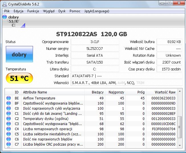

    Dostałem od znajomego laptop do reinstalacji. Jest tam system Vista Home Basic 32. Pomimo reinstalacji system działa wolno. Może coś jest ze sprzętem? Co i jakim programem sprawdzić?

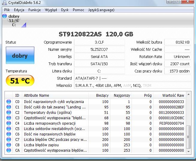

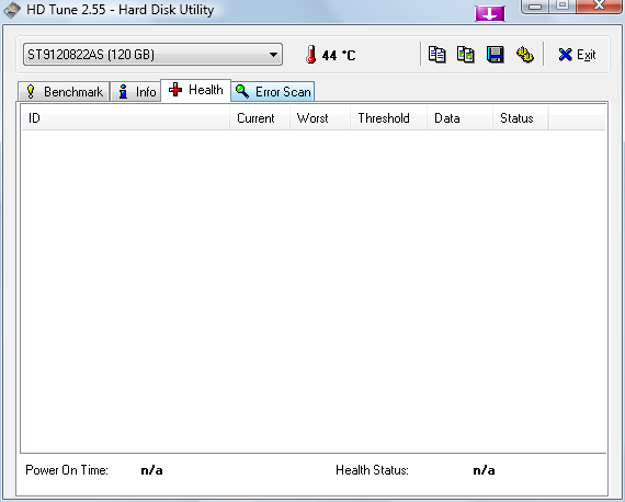

    Lenovo 3000 N200 - Wolne działanie mimo reinstalacji Lenovo 3000 N200 - Wolne działanie mimo reinstalacji Lenovo 3000 N200 - Wolne działanie mimo reinstalacji
    Test się jeszcze wykonuje

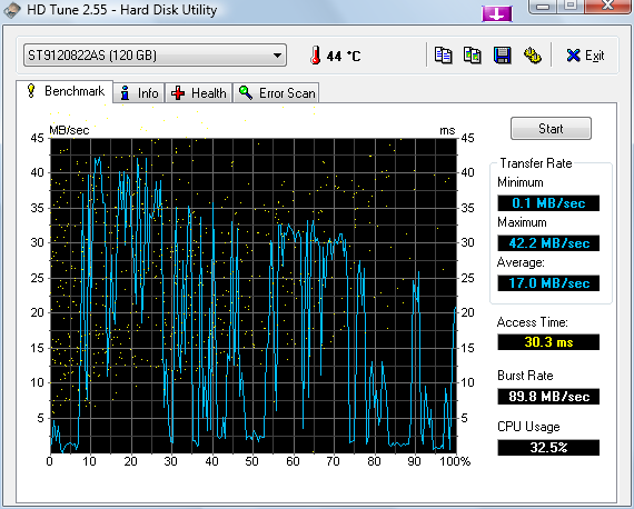

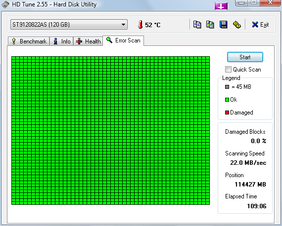

    Po skanowaniu

    Wstaw obrazek atrybutów SMART z jakiegoś programu który je widzi.
    Zacznij od podanego wyżej CDI.

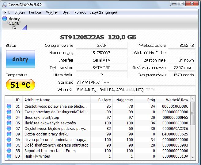

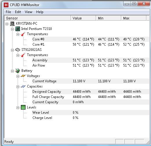

    Jw. plus zrzut z HWmonitor'a. Sprawdzimy temperatury.
    Wnętrze się gotuje. Otwórz go i przeczyść wszystkie otwory wylotowe. Dysk ma za wysoką temperaturę.

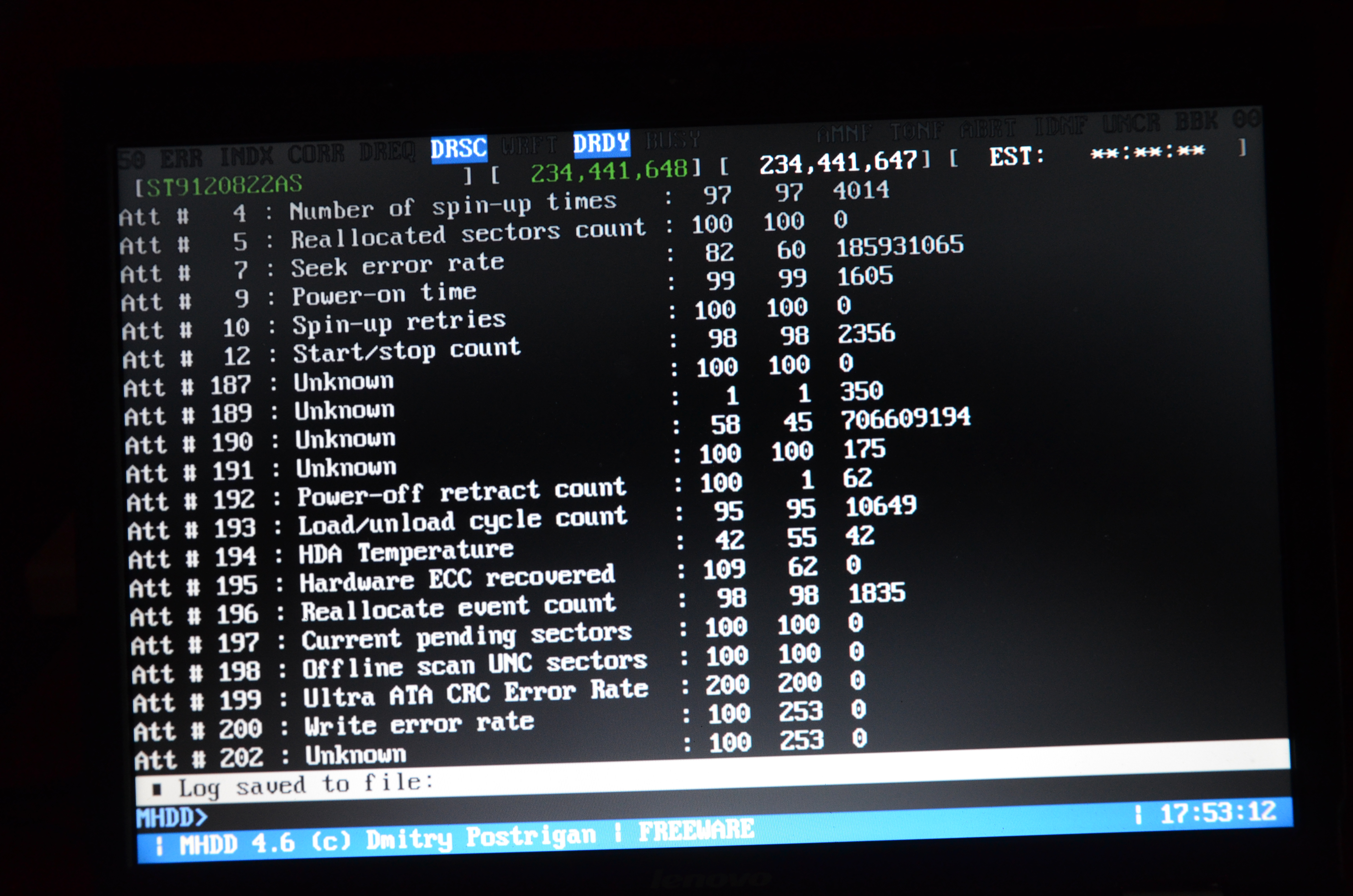

    Bo to nic nie pomoże, bo dysk nadaje się do wymiany!
    A dlaczego, to może Koledzy (przedmówcy) przeanalizują jeszcze raz SMART i może Ci wytłumaczą, o ile zgodzą się z moją diagnozą?
    S.M.A.R.T. Technologia monitoringu i raportowania stanu dysku

    Hmm, BD i dziwne C4, coś się dzieje.
    Jak masz kasę to nowy, jak chcesz się bawić dalej to zrób procedurę i zobaczymy czy się do reszty posypie... ;-)
    Wstaw ten obrazek z CDI normalnie (czyli jeden rozciągnięty, a nie trzy kawałki) i w opcji DEC dla kolumny RAW.

    3) Kolejnym krokiem będzie "wyzerowanie" (nadpisanie) dysku najlepiej robić to programami z nośników startowych.
    "Zerowanie" (nadpisanie) dysku.
    Uwaga : Nadpisanie dysku "zerowanie" bezpowrotnie wykasuje dane dlatego tak ważne jest by mieć kopie danych.
    Dochodzę do tego momentu. Zaisntalowałem na CD program MHDD, ale nie wykrywa mi on dysku.
    Miałem na płycie Hiren's Boot CD i próbowałem z tego odpalić linuxa, ale też nie działa.
    Za pomocą DMDE nie chce również działać :|
    Zmień w BIOS ustawienie kontrolera SATA na zgodne z IDE. (nie może być Ahci).

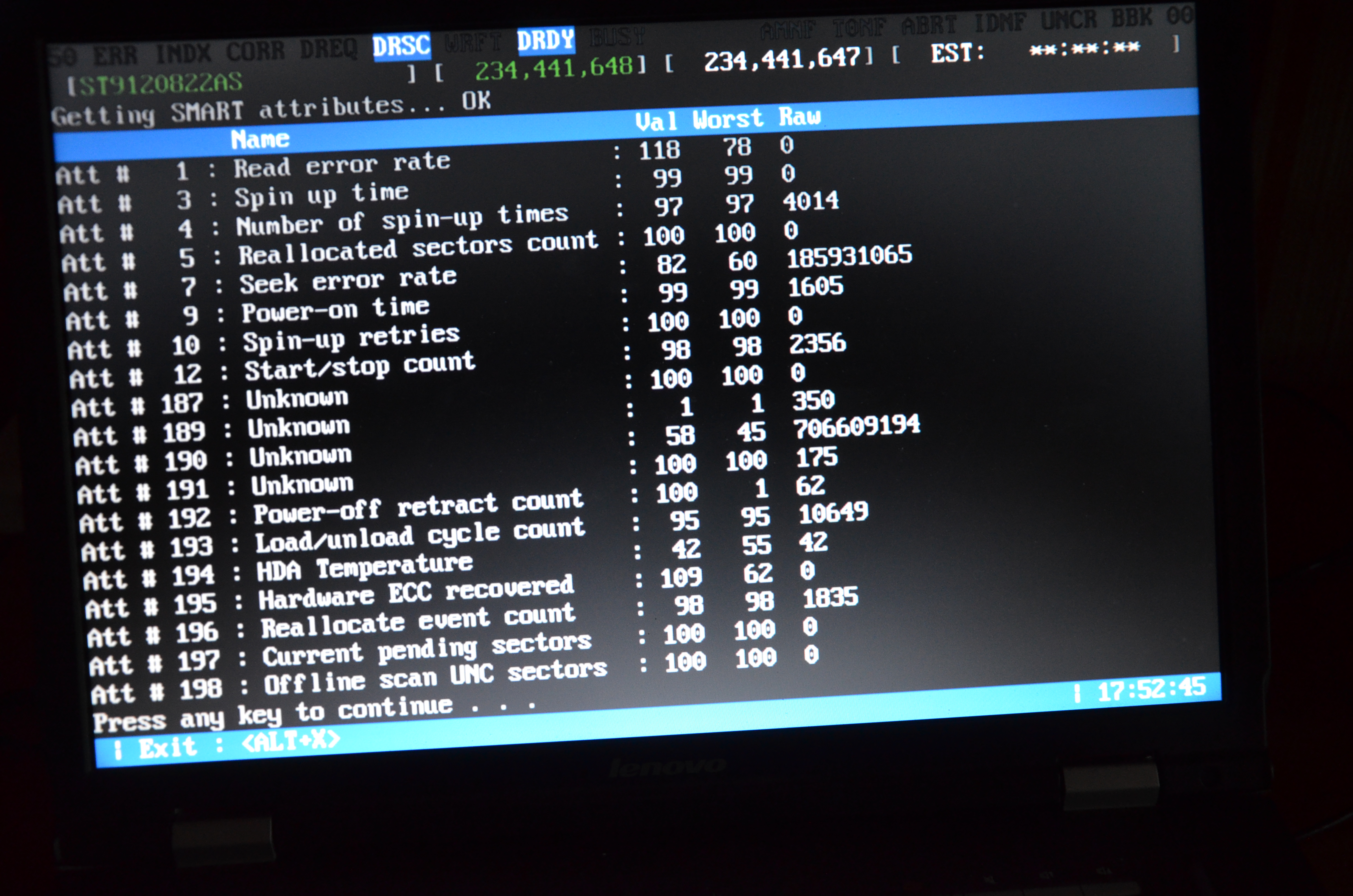

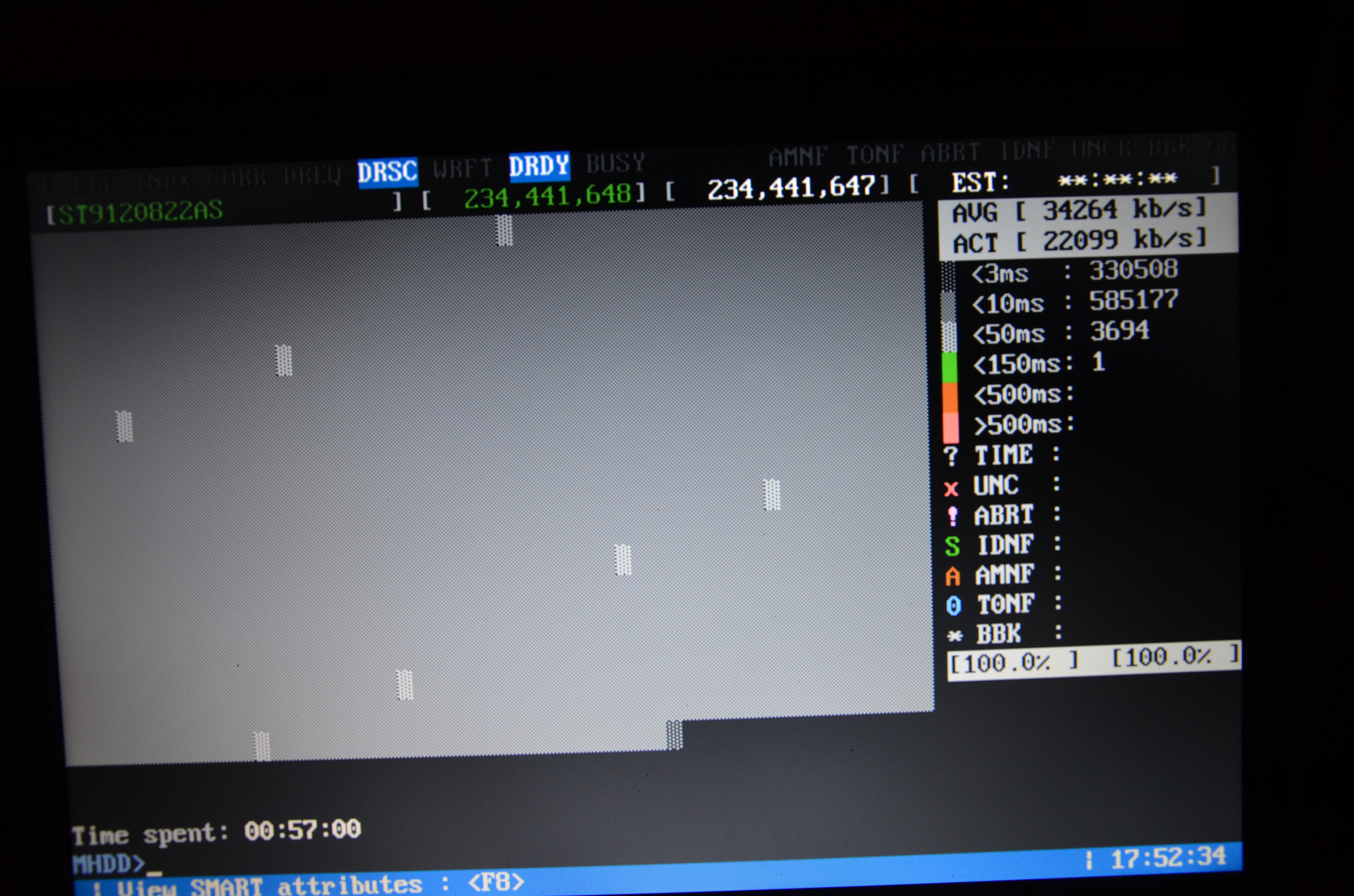

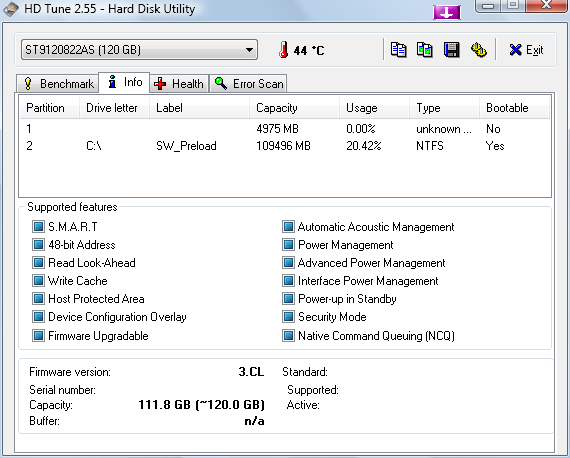

    Tak wygląda dysk:
  • #17 12853059
    artaa
    Posty: 15061
    Pomógł: 1813
    Ocena: 1689
    Czasy OK. To stan po zerowaniu?
  • #18 12853064
    szymon189
    Poziom 24  
    Posty: 1978
    Ocena: 90
    Tak, po zerowaniu.
  • #19 12853102
    mati211p
    Posty: 16919
    Pomógł: 2584
    Ocena: 1131
    Dysk sprawny.
