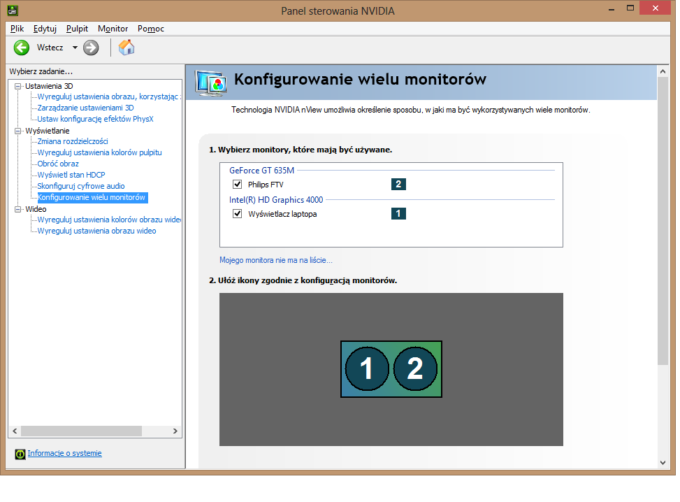

    Mam problem. Nie mogę zduplikować ekranu wyświetlacz laptopa + telewizor podłączony do laptopa przez wyjście HDMI. Po wciśnięciu kombinacji klawiszy Windows + P wybieram opcję Duplikuj i wtedy ekran się duplikuje ale zamiast na wyjście HDMI na telewizor to się duplikuje na wyjście analogowe VGA (D-sub) pomimo iż do tego wyjścia nie jest podłączony żaden monitor:
    Asus N56VJ-S3036H - Brak duplikowania ekranu laptop + telewizor HDMI
    Nie wiadomo dlaczego wykrywany jest ekran oznaczony numerem 2 który nie istnieje i na niego jest duplikowany pulpit zamiast na telewizor.
    Laptop: Asus N56VJ-S3036H
    System operacyjny: Windows 8 64bit (oryginalny)
    Karty graficzne: Nvidia GeForce GT 635M 2GB + Intel HD Graphics 4000 - pracują w trybie Optimus
    Laptop jest nowy.
    Z ciekawszych opcji, tak jak ta powyżej jest opcja "Konfigurowanie wielu monitorów". Jednak tutaj też niewiele się zrobi. Screen był zrzucony w chwili gdy mam włączone Duplikowanie - jak widać nadal duplikuje na puste gniazdo VGA - monitor analogowy który jest niepodłączony.

    Ciekawostka, rozumiem że tv jest włączony i ustawiony na odpowiednie wejście. Kabel hdmi sprawny ?
    Co wyskakuje gdy klikniesz opcję Mojego monitora nie ma na liście... ? Kilkukrotne wciśnięcie kombinacji Fn+F8 daje jakikolwiek efekt ?

    Według pierwszego zamieszczonego screena tv widoczny jest jako rozszerzony pulpit. Czy jest dostępne jakieś menu po kliknięciu prawym na ikonie 2 lub 3 ekranu ?

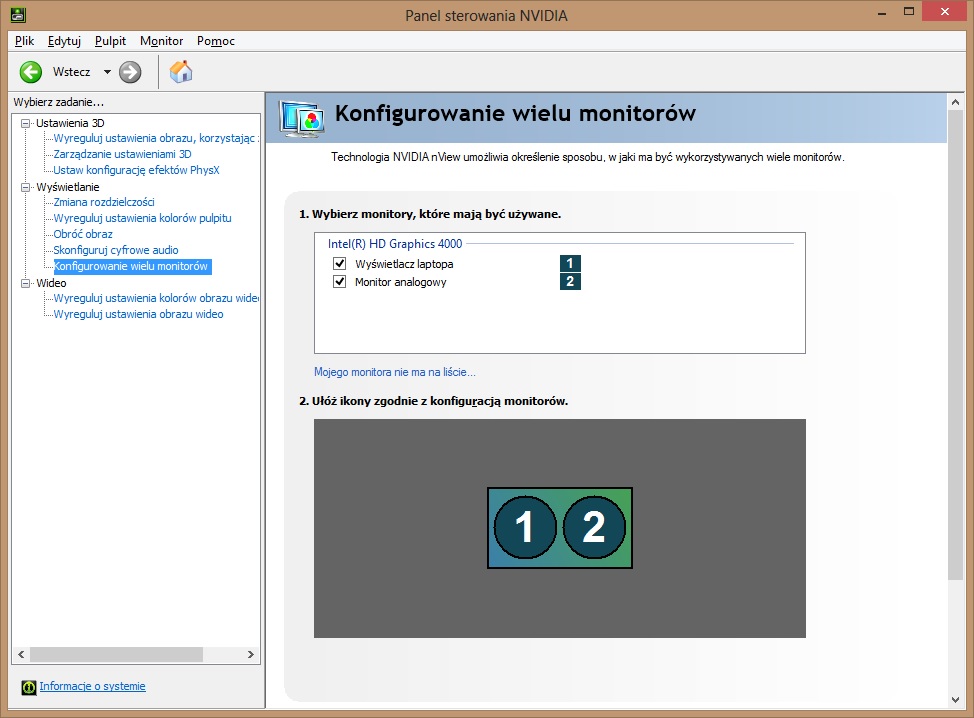

    Udało mi się raz uruchomić Duplikowanie - w programie zarządzającym kartą Intela wyczytałem, że istnieje skrót klawiaturowy ctrl+alt+f3 który włącza monitor. I rzeczywiście po wciśnięciu tych klawiszy monitor (którego nie ma) się wyłącza i mam tylko dwa ekrany, wyświetlacz laptopa i telewizor. Jak już wspomniałem raz udało mi się zduplikować, jednakże na telewizorze ustawiła się rozdzielczość wyświetlacza laptopa. Potem jednak nie udało mi się drugi raz włączyć duplikowania. Teraz nawet gdy wcisnę ctrl+alt+f3 to ekran VGA znika ale opcja wyświetlania przełącza się z Duplikuj na Rozszerz i nic się nie zmienia:

    Znalazłem w końcu rozwiązanie. Nie zauważyłem jednej opcji.
    W Windowsie nie wybieram żadnych opcji przełączania ekranów. Podłączam telewizor pod HDMI w laptopie, wchodzę w Panel sterowania NVIDIA, potem w opcję "Konfigurowanie wielu monitorów" i zaznaczam "ptaszka" przy telewizorze. Potem klikam prawym przyciskiem na monitorze 1 i wybieram opcję Klonuj z -> 2 a następnie Zastosuj:
    Działa - monitor nr 1 (ekran laptopa) jest sklonowany na telewizorze:
    Jest to tryb klonowania - Dual View, znany ze starych kart Nvidii, choć niektóre z tych kart nie obsługiwały tego trybu.
    Jedyny mankament takiego rozwiązania jest taki, że na telewizorze ustawia się rozdzielczość taka sama jak na laptopie czyli 1366 x 768. Wyklucza to możliwość zastosowania telewizora w trybie klonowania do wyświetlania materiałów w rozdzielczości Full HD, chyba że matryca w laptopie miałaby rozdzielczość natywną Full HD. Być może udałoby się to rozwiązać przy pomocy jakiegoś programu który umożliwiałby ustawienie rozdzielczości Full HD ekranu laptopa jako natywnej.
    Niestety nie udało mi się ponownie uruchomić odpowiednika trybu klonowania - trybu Duplikowania z poziomu Windows. Zapewne jest to spowodowane tym, że system nadal wykrywa niepodłączony ekran 2 na wyjściu VGA i tam kieruje duplikowany sygnał. Może jest to błąd w sterowniku lub sterownikach kart graficznych.
