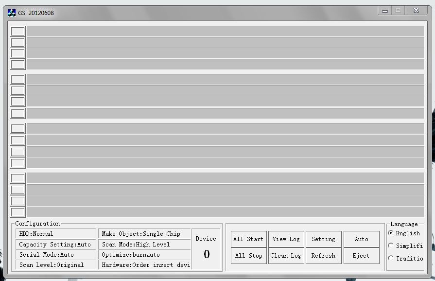

    Jedynie po "VID & PID" to co znalazłem:
    BW Sorting Tool (20120608) AX216bl
    EDIT:

    lemonidas199
    Posty: 7
    Ten program niewiele pomaga, widzę w nim tylko puste wiersze i nie wiem co zrobić (obrazek).
    Pendrive Verbatim USB 1.0 - Pendrive bez partycji, tabeli i etykiety
