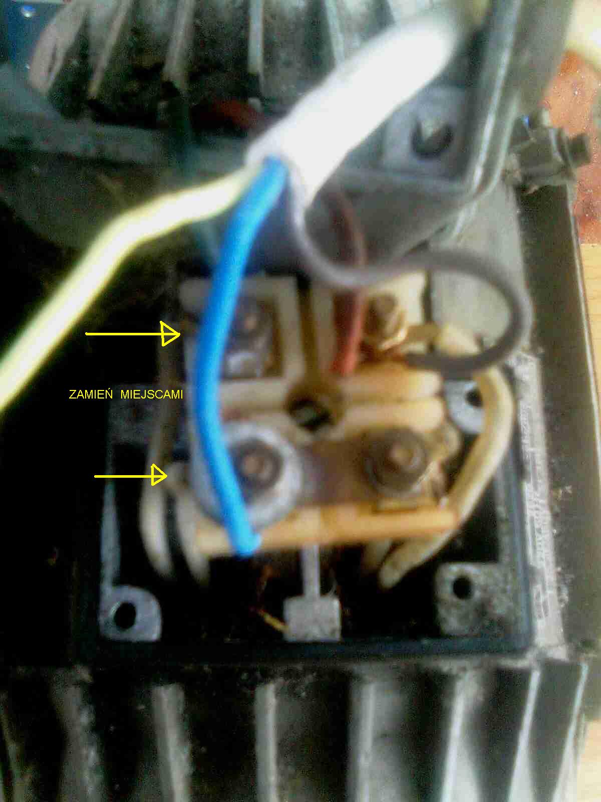

    Podłączyłem nowy silnik, jednofazowy 0.75 kW indukcyjny. POtrzebuję jednak zmienić kierunek obrotów na lewy. Nie mam pojęcia jak to zrobić. Zamieszczam fotkę podłączeń, może będziecie mogli mi podpowiedzieć, które przewody zamienić, by silnik kręcił w lewo?
    Szare przewody wychodzą z silnika, brązowy i zielony - cewka, niebieski i czarny zasilanie.
    Dzięki

    Zrób jak na poprawionym zdjęciu: Pompa Basenowa 0.9 kW - głośna praca, grzeje się, czuć uzwojenie
    Nie cewka tylko kondensator.
    Ta zamiana może być szkodliwa dla silnika.
    Aby zmienić kierunek obrotów należy mostek z zacisków 2 i 4 przełożyć na zaciski 2 i 1, a zielony przewód od kondensatora przełożyć z zacisku 1 na zacisk 4. Przewody zasilające pozostają bez zmian.
    A dlaczego?
    Zaciski po lewej stronie to uzwojenie rozruchowe , po prawej robocze.
    W jaki sposób odwrócenie uzwojenia rozruchowego ma być szkodliwe dla silnika?
  • #19 12834223
    krzysiek7
    Moderator Elektrycy
    Posty: 4875
    Pomógł: 678
    Ocena: 1945
    Poszczególne uzwojenia w tych silnikach dołączane są do zacisków tabliczki po przekątnej.

    Kolego andrz6, teraz tak patrzę, że chyba błędnie dołączyłeś zasilanie do tego silnika 0,75 kW. Zdjęcie mało wyraźne ale wydaje mi się że zasilanie powinno być na zaciskach 1 i 4, a nie na 2 i 3.
  • #22 12841652
    andrz6
    Posty: 483
    Ocena: 134
    Udało mi się odczytać oznaczenia na zaciskach i podłączyć silnik według schematu znalezionego gdzieś w sieci. Teraz silnik obraca się w lewo. Ten silnik to egzemplarz zastępczy do pompy. Co do łożysk w starym silniku: łożyska są sprawne, uzwojenie wykazuje cechy spalenia. Spaleniznę czuć i widać gołym okiem.
