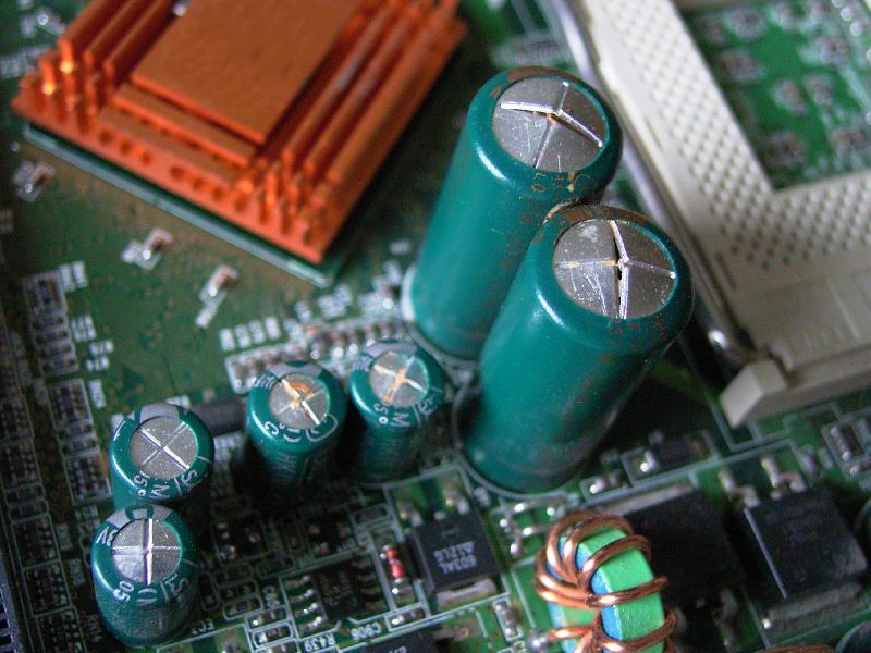

    Przyjrzyj się sekcji zasilania płyty głównej czy nie ma spuchniętych kondensatorów.

    Na obu był przeprowadzany reset biosu, po resecie wentylator na procesorze startuje na 1sekunde potem się wyłącza i ponownie uruchamia i działa przez 1minute potem znowu się wyłącza wszystko i po pięciu sekundach uruchamia na 10sekund i znów wyłącza na 5 sekund i uruchamia na 10 sekund i tak w kółko.
    Wszystkie kondensatory polimerowe.

    Jakie to mniejsza sprawa ale czy nie są spuchnięte? O to było pytanie.

    Wszystkie kondensatory wyglądają jak funkiel nówka żadnych spuchnięć itd.
