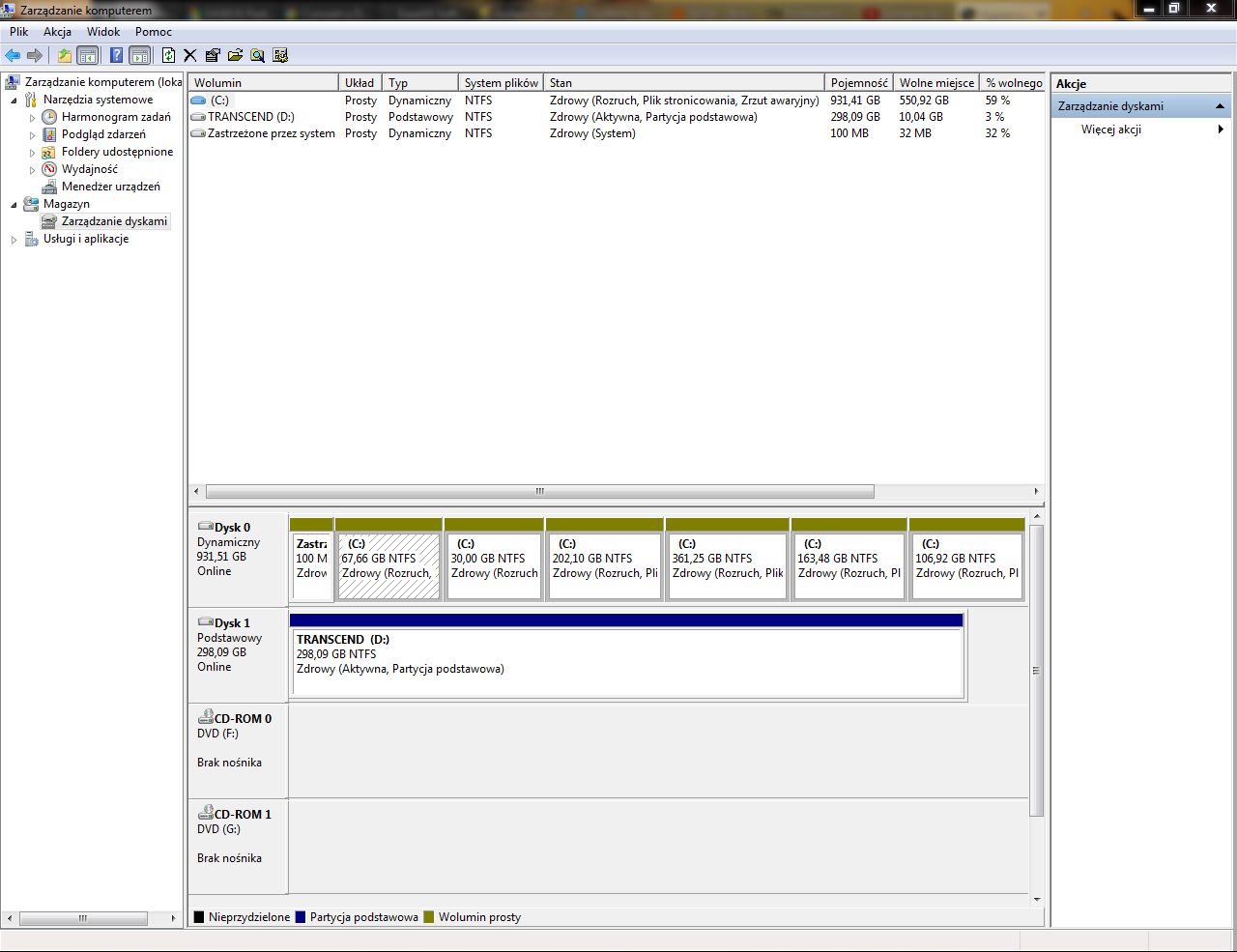

    Mam naprawdę dziwny problem otóż chciałem złączyć wszystkie partycje w jedną dużą jednak pojawił się pewien problem:
    [Windows 7] Jak połączyć podzieloną partycję C w Windows 7 w jedną całość? .
    Jak widać mam normalnie jedną partycje C, ale jest podzielona na "części" wiecie może jak te wszystkie części złączyć ze sobą ?
    Pozdrawiam,
    deadlife5.

    Przekonwertowało Ci partycje na dynamiczne.
    Powinno dać się przywrócić z powrotem na partycję podstawową bez utraty danych. Użyj Acronisa w jednej z nowszych wersji.
