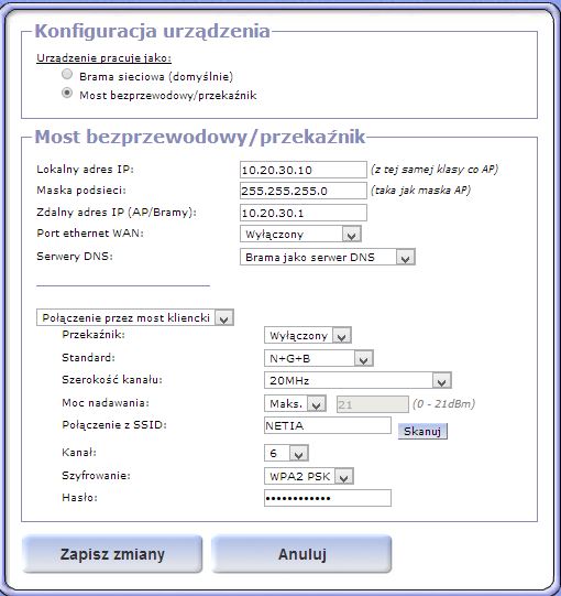

    Witam ponownie. Kupiłem router, zainstalowałem Gargoyla iii mam kolejny problem. Pierwszy router to Pirelli DRG A125G. Drugi oczywiście TP-LINK WR842ND, który łączy się z pierwszym. Do pierwszego podłączony jest laptop, a do drugiego komputer stacjonarny. Coś musi być źle ustawione, bo komputer podłączony do TP-LINK nie dostaje adresu przez DHCP tylko ustala sobie sam jakiś dziwny adres. Jednak, gdy wpiszę na sztywno adres z puli DHCP, komputery widzą się wzajemnie w jednej sieci, ale na stacjonarnym nie ma internetu. Co robić?

  • #21 12902870
    twix11
    Posty: 35
    Czytałem, czytałem. Tutaj screen z ustawień Router z trybem AP Client, bez WISP, do Netii ADSL, USB, 4 porty Ethernet
  • #22 12902881
    jimasek
    Posty: 35287
    Pomógł: 3783
    Ocena: 2677
    Jaką masz adresację na głównym routerze?
  • #23 12902888
    twix11
    Posty: 35
    Router IP 10.20.30.1

  • #24 12902904
    jimasek
    Posty: 35287
    Pomógł: 3783
    Ocena: 2677
    Ustaw adres TP-link na taki z poza puli DHCP głównego routera czyli 10.20.30.100 i wtedy próbuj połączenia.
  • #25 12902919
    twix11
    Posty: 35
    Tak też już próbowałem. Niestety nie działa. Komputer podłączony do TP-Linka nie dostaje adresu
  • #26 12902935
    jimasek
    Posty: 35287
    Pomógł: 3783
    Ocena: 2677
    Nie że próbowałeś tylko tak musi być ustawione. Połączyłeś się z właściwą siecią? Hasło wpisane poprawnie? Jak wygląda konfiguracja karty sieciowej w komputera? Karta pobiera adresację automatycznie czy masz coś wpisane ręcznie?
  • #27 12902945
    twix11
    Posty: 35
    Hasło i sieć na 100% poprawne. W ustawieniach karty zmieniam adres tylko jak nie mogę się połączyć z routerem. Jak sprawdzam czy działa to zmieniam na automat. Jak w PC zmienię adres na sztywno na ten z puli DHCP to komputery widzą się w sieci, ale internetu dalej nie ma.
