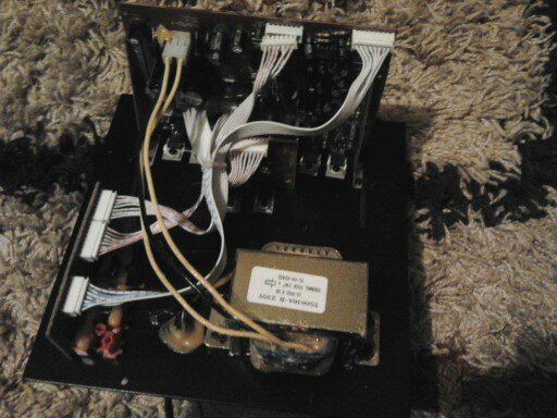

    Niedawno zakupilem glosniki Ave Master mx-5 (5.1).
    W zestawie nie mialem pilota jednak u znajomego zauwazylem podobne glosniki jedynie tylko 2.1. Pozyczylem go,przetestowalem i dziala.
    Problem w tym ze glosniki bez pilota sie nie wlaczaja a takiego nie mozna kupic.

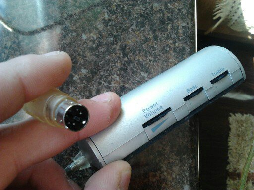

    Na pilocie sa trzy funkcje, wlączanie a zarazem kontrola glosnosci oraz dwa pokretla od strojenia.
    I pytanie, czy dalo by sie jakos uruchomic glosnik be zpilota?
    Slyszalem ze mozna to zrobic przez polaczenie kabli wychodzacych od CONTROL INPUT czyli wejscia na pilota. Rozkrecilem subbufer i dodaje zdjecia.

    Miernik w dłoń. Sprawdź układ połączeń w pilocie. Tam prawdopodobnie są tylko 3 potencjometry. Dowiesz się rozkręcając pilota. Następnie dopasuj taką samą wtyczkę i odtwórz ten układ połączeń we wzmacniaczu.

    3 potencjometry za 1zł sztuka, to chyba niewielki wydatek.

    Domyslilem sie ze mam dokupic taka wtyczke, 3 potenciometry i podpiac normalnie do subbuferka.
    Napisales ze wzmacniacz a teraz rozumiem ze chodzilo ci o subbufer.

    Gniazdo control input jest podłączone do 2-kanałowego elektronicznego regulatora głośności na układzie M51132L . Jak zobaczysz aplikacje tego układu to wszystko się wyjaśni
    Aby włączyć ustrojstwo trzeba połączyć "PW" do "G" w gnieździe CON5 , natomiast CON4 to wejścia sygnałowe
