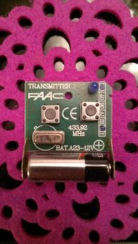

    Potrzebuję pomocy w dorobieniu pilota do bramy garażowej, poniżej zdjęcie pilota:
    FAAC - Jak zaprogramować tani pilot do bramy garażowej?
    odbiornik to taka mała czarna skrzyneczka bez żadnych napisów, a napęd jest marki FAAC.
    Jaki kupić pilot (najlepiej jakiś tani:)) i w jaki sposób go zaprogramować?
    Z góry dzięki.

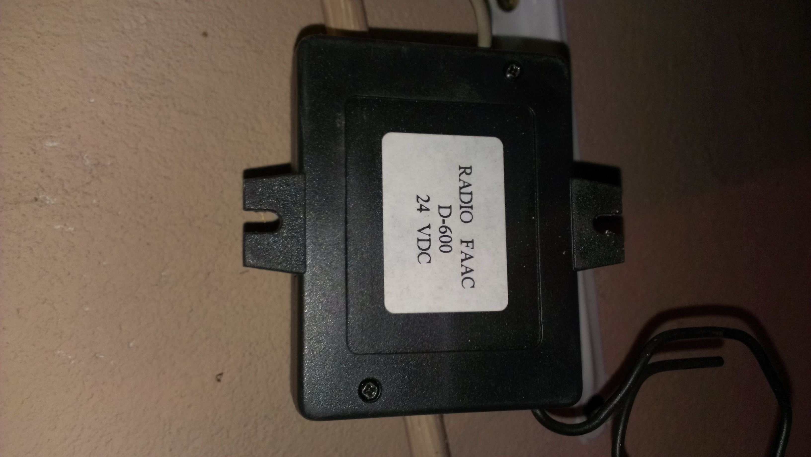

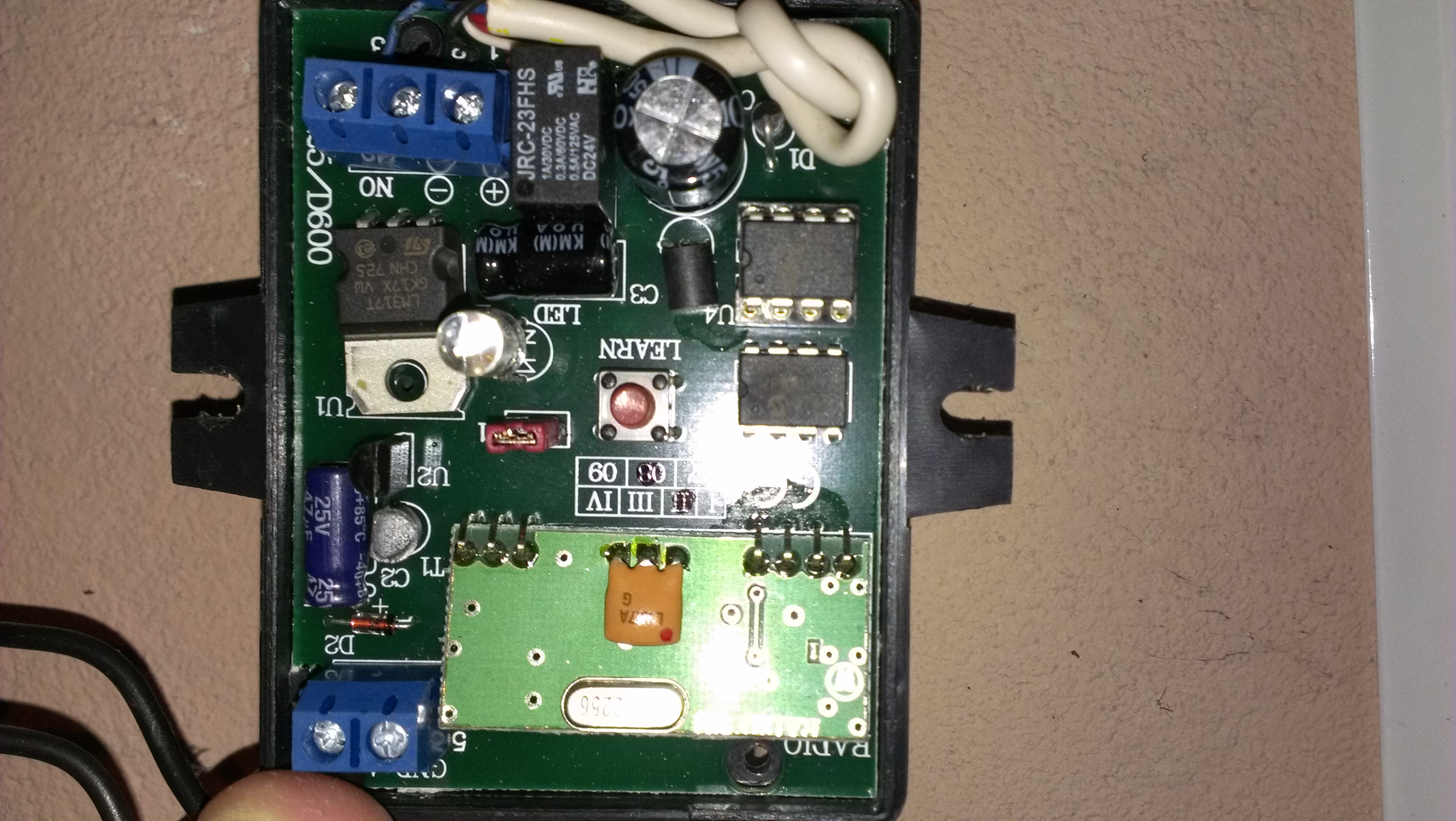

    System Faac Fix, piloty są po 50 zł.ok. więc kup oryginał, co do programowania to brat google sie kłania ale w skrócie:
    Otwierasz czarne pudełeczko, w środku płytka z czerwoną zworką, obok guzik i 2 diody swiecące. Zdejmujesz zworkę, przyciskasz guzik i trzymając go nakładasz z powrotem zworkę. Puszczasz guzik, w pilocie naciskasz przycisk, którym chcesz odpalać napęd i trzymasz aż zapali sie zielona diodka, naciskasz drugi raz az diodka zgasnie. Jesli chcesz dopisac następnego pilota naciskasz guzik odbiornika i znowu to samo. Zdjecie i założenie czerwonej zworki kończy programowanie.
    Bardziej skomplikowanych rzeczy typu używanie 2 kanału jeśli jest lub kasowanie pilota to sam już sobie wygoogluj.

    aha odbiornik wygląda tak:
    FAAC - Jak zaprogramować tani pilot do bramy garażowej? FAAC - Jak zaprogramować tani pilot do bramy garażowej?
    Rozumiem że opis programowania taki jak opisał kotbury.

    Dzisiaj zaprogramowałem, działa jest ok. dzięki jeszcze raz.
