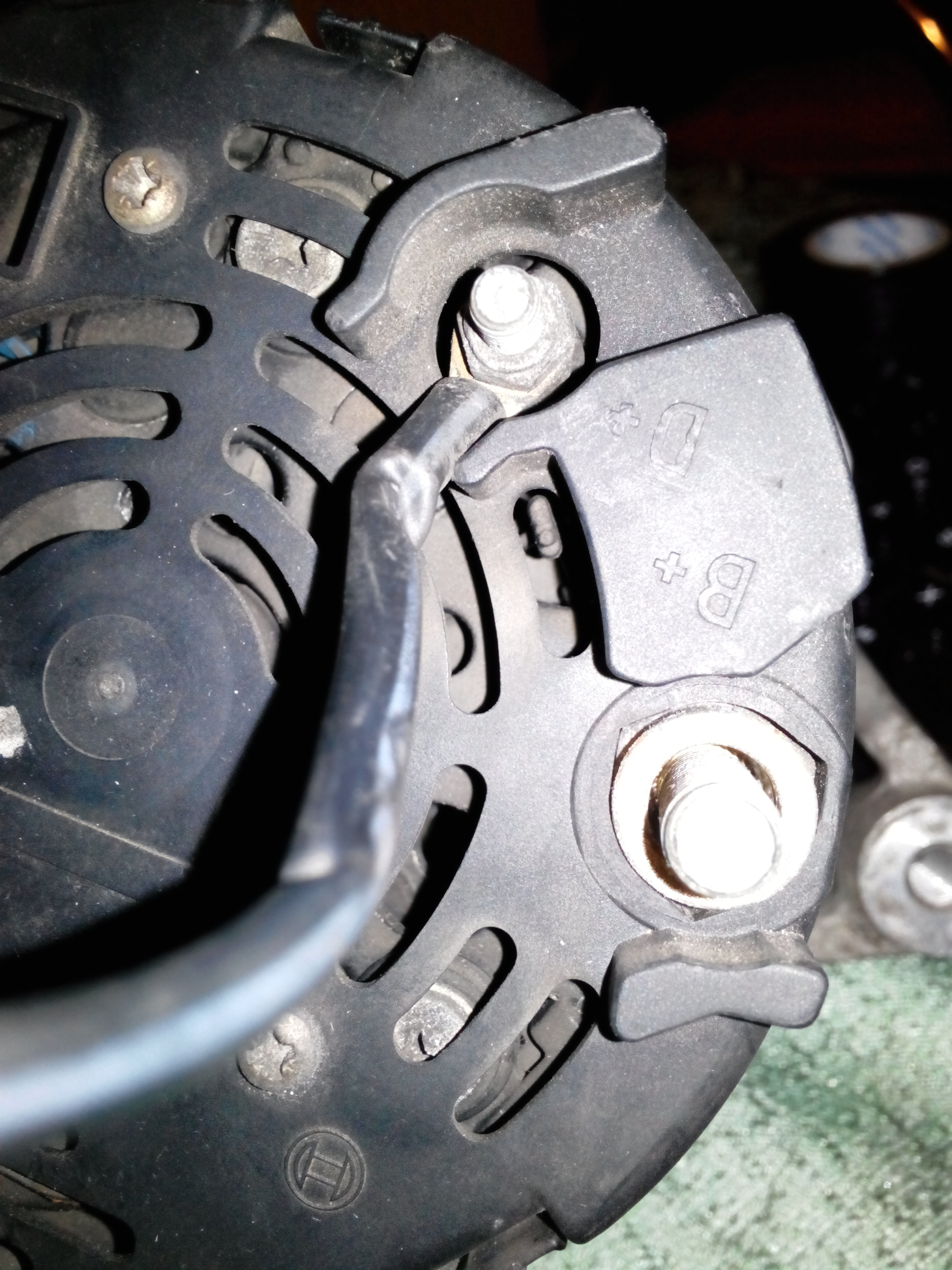

    Partyboy_laki napisał:
    Jest możliwość, bezpośredniego podłączenia Alternatora z Akumulatorem bez stacyjek i instalacji samochodowych, tak aby Alternator ładował Akumulator ?
    Jest. Pytanie tylko po co tak?
    Ja nie bardzo rozumiem, co chcesz zrobić. Czy Ty chcesz podłączyć dodatkowy silnik do 24V, do tego alternator ładujacy aku 12V?
    Czekam na Odp czy jest Możliwość Podłączenia bezpośrednio Alternatora z Akumulatorem.
    Jest możliwość, zakłądając ze prostownik i regulator masz już zintegrowany w alternatorze. W przypadku alternatora sześciodiodowego potrzebny będzie jeszcze wyłacznik zastępujący stacyjkę, inaczej po zatrzymaniu napędu zasilone stale wzbudzenie zje ładunek prądu z akumulatora.

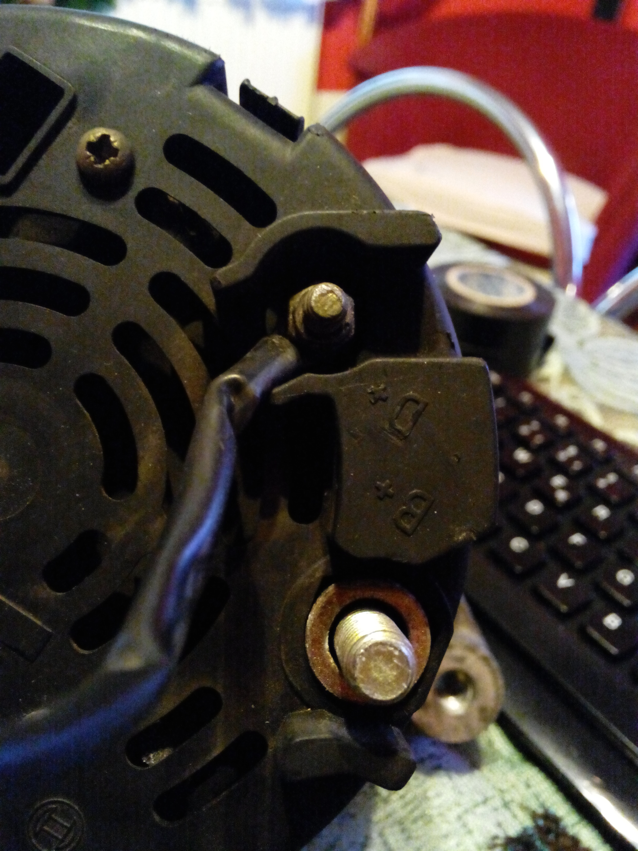

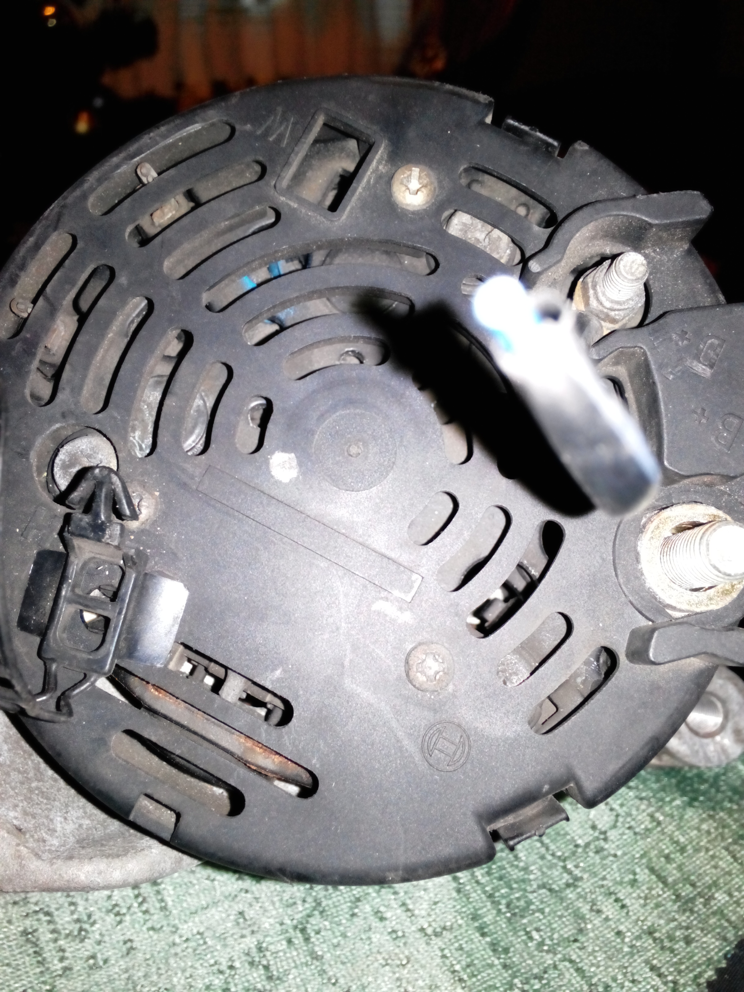

    sebek1071
    Posty: 75
    Pomógł: 4
    Ocena: 50
    Wzbudzenie (D+) podpinasz poprzez żarówkę a następnie przełącznik do + akumulatora oczywiście 12v. Tak obudowa to -
