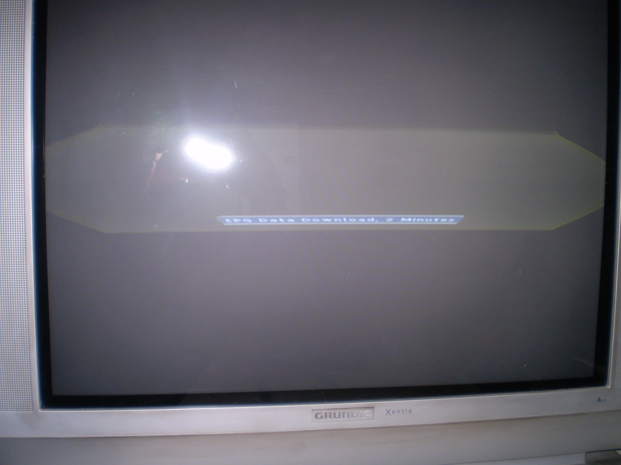

Użytkownik zgłosił problem z telewizorem Grundig Xentia 29 MFS 72-4710/8, który po pewnym czasie od włączenia traci obraz. Po kilku próbach telewizor działał przez chwilę, ale obraz znikał. Użytkownik podejrzewał uszkodzenie cewek odchylających, podobne do problemów w telewizorach Panasonic CRT. W odpowiedziach zasugerowano sprawdzenie ścieżek i lutów, a także scalaka pionu (STV9379A, TDA8177F). Ostatecznie problem okazał się związany z Feature Box, gdzie stykologia na gnieździe była uszkodzona. Po dociskaniu gniazda obraz się poprawił, jednak po dłuższym czasie telewizor zaczął delikatnie zwężać obraz. Użytkownik przeprowadził pomiary napięć, które nie wykazały istotnych zmian, a dalsze testy nie ujawniły nowych usterek.
