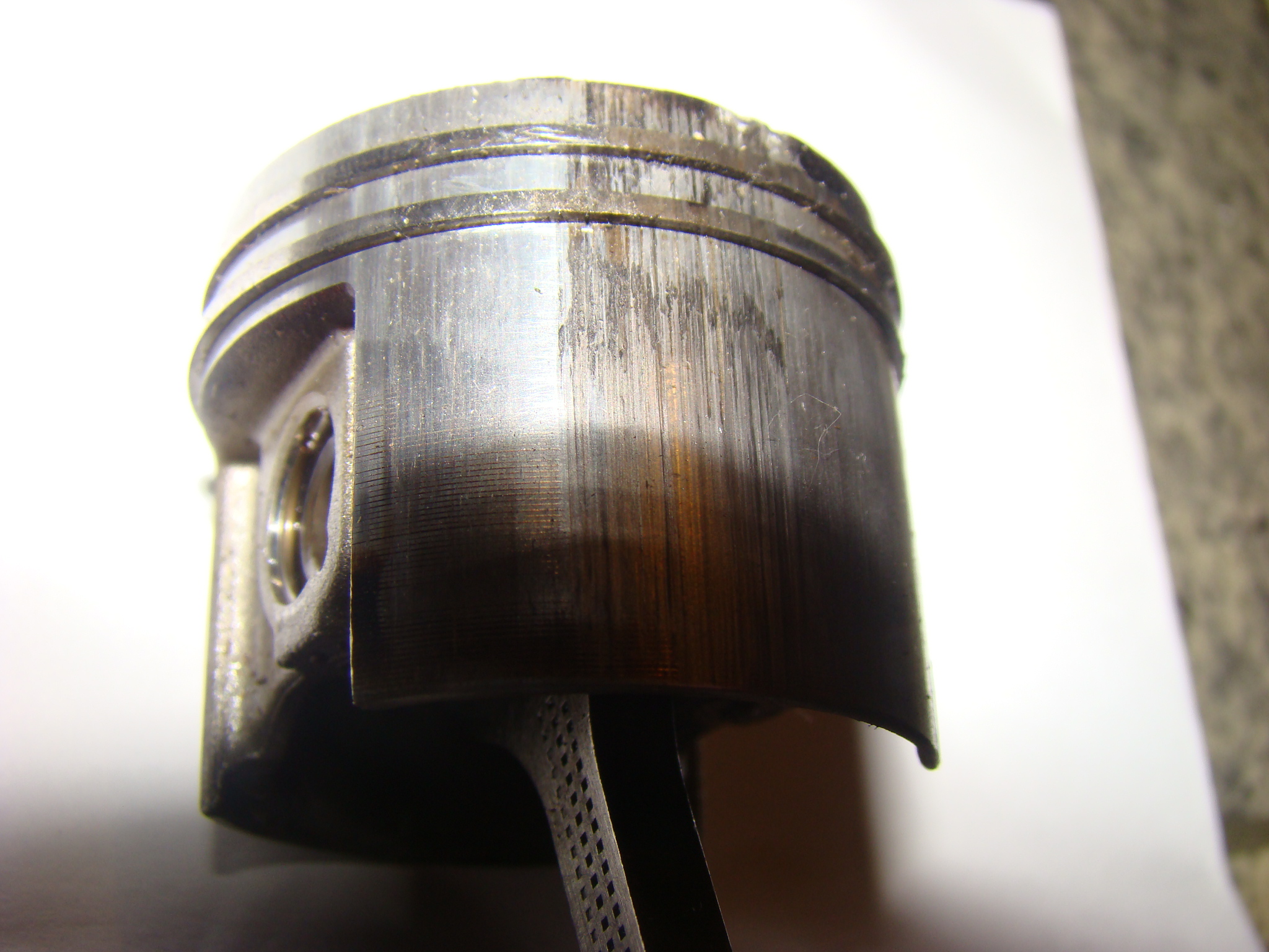

    Witam ponownie i dodaje zdjęcia tłoka. Przepraszam za jakość. Stihl MS180 - Gaśnie po kilku minutach pracy, ulatnia się powietrze Stihl MS180 - Gaśnie po kilku minutach pracy, ulatnia się powietrze

    Zdjęcia są z jeszcze nie zdemontowanym cylindrem. Jutro postaram się go wymontować w/g wskazówek.

    Witam.To co zamieściłeś to są zdjęcia samego cylindra.Na moje oko cylinder,tłok i pierścienie do wyrzucenia.Posprawdzaj też stan uszczelniaczy wału,a najlepiej wymień je i łożyska wału na nowe.Nie robi się samej góry silnika nie wymieniając dołu.Nowy cylinder,tłok,pierścienie czyli większe sprężanie.A większe sprężanie to większe obciążenie dla już osłabionych łożysk.W efekcie zaraz masz powtórkę z rozrywki,czyli znów zatarty silnik,plus wał do wymiany.

    Przesyłam zdjęcia tłoka: Stihl MS180 - Gaśnie po kilku minutach pracy, ulatnia się powietrze Stihl MS180 - Gaśnie po kilku minutach pracy, ulatnia się powietrze
    Oczywiście do wymiany. Cylinder zresztą też. Podobnie łożyska, które mają luz, jak i uszczelniacze, w których popękały sprężynki oraz troche zesztywniały.

    No to już masz diagnozę.Łożyska,uszczelniacze,tłok i cylinder do wymiany.Źart okazał się trafiony..Jak będziesz zakładał tłok,załóż go strzałką w stronę wydechu.I składaj na pastę Dirko,nic innego.Powodzenia.
