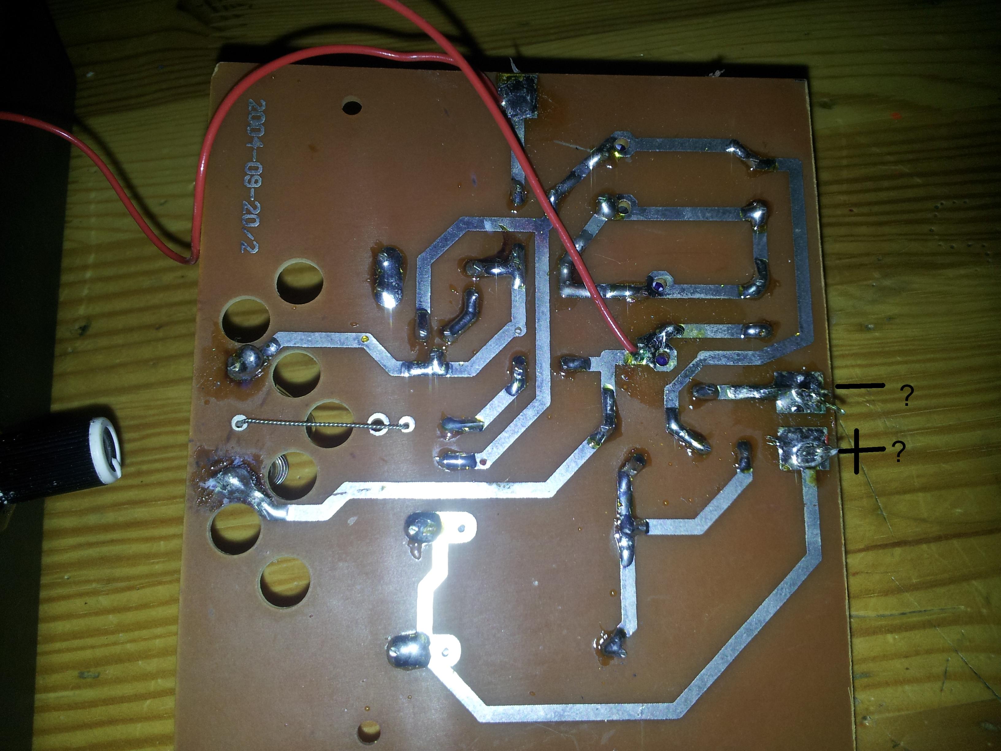

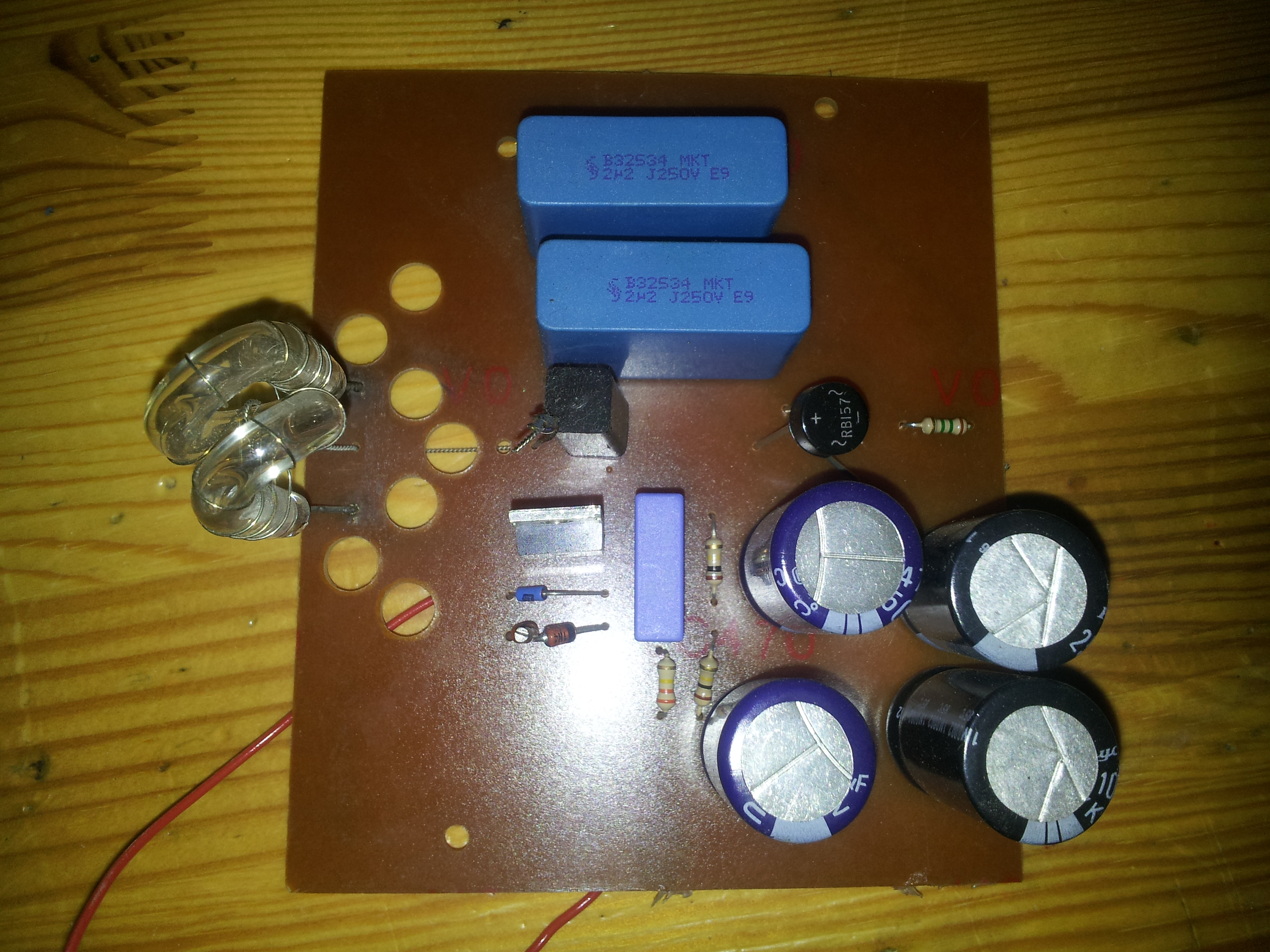

    Witam, jak w temacie, ciekawi mnie czy da się przerobić ten układ:
    Stroboskop, jak przerobić układ, na działający w rytm muzyki. Stroboskop, jak przerobić układ, na działający w rytm muzyki.
    Chodzi o to, że chciałbym przerobić ten układ na migający w rytm muzyki (mikrofon, ew. układ od nowa z filtrem, ale preferował bym pierwsze rozwiązanie, czyli mikro ;)). Układ teraz sterowany jest przez potencjometr, co z resztą widać. Z tego co się doczytałem na forum i w "internetach", to trzeba zrobić podobno filtr przepustowy na pasmo, według, którego ma on migać. Czekam na wasze odpowiedzi ;)

    To popularny układ w stroboskopach, generator relaksacyjny z diakiem i tyrystorem, nieprzyjemny do przerabiania.
    Znajdź schemat odpowiedniego układu do migania LED'em (mikrofon, wzmacniacz, filtr) poskładaj, jak będzie działał poprawnie to zamiast LED'a daj LED optotriaka MOC3020, stronę triaka podłączy się zamiast tyrystora w stroboskopie.
    Oprócz tego będziesz musiał dorobić zasilanie dla układu z mikrofonem i "zdjąć" schemat stroboskopu z płytki.

    O co chodzi ze zdjęciem schematu?
    Trzeba wiedzieć jak gdzie się podłączyć, w tym celu trzeba rozrysować schemat tej płytki, chyba że masz?
    I mam rozumieć, że mam zrobić aktywny filtr dolno/wysoko przepustowy?
    Raczej dolnoprzepustowy, mógł by być i pasywny, ale potrzebne są wzmacniacze które wzmocnią bardzo słaby sygnał z mikrofonu.

    Schematu nie mam, no nic, postaram się go rozrysować później, tylko żebyśmy się dobrze zrozumieli. Chodzi o schemat płytki, czy ideowy? A też właśnie myślę, że dolnoprzepustowy się lepiej sprawi.
