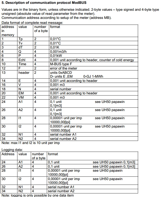

    Posiadam licznik ciepła jak w temacie UH50 z modułem mbus/modbus WZU-485b. Łącze się do niego za pomocą oprogramowania Modscan32 i udaje mi się odczytać parametry rzeczywiste (tem. zasilania, temp. powrotów, moc w kW, oraz przepływ chwilowy), niestety nie pokrywa się to z adresami z tabelki którą w dokumentacji podaje producent:
    Link
    Używając funkcji 4 pod adresem:
    1 - jest jakaś dziwna liczba (format integer),
    2 - Tv temp zasilania (format integer),
    3 - Tr temp powroty (format integer),
    4 - dT różnica temp (format integer),
    6 - Q przepływy chwilowy (format integer),
    8 - P moc w kW (format integer).
    Pod innymi adresami odczytując w formacie integer oraz Long int są jakieś dziwne liczby, które nie mają pokrycia w tym co wyświetla się na wyświetlaczu w różnych Loop-ach. Potrzebuję odczytać liczniki z tego ciepłomierza. Jak to zrobić?

    Proszę chociaż o pomoc w rozwikłaniu tej tabelki:
    Landis UH50 + WZU-485B - Problem z komunikacją ModBUs RTU
    Udało mi się wyciągnąć licznik energii wzorem:
    adres 0015 * 65536 + adres 0016
    patrząc na tabelkę adresy są przesunięte o jeden w górę - pierwszy adres to 2.
  • #4 13233768
    BULI83
    Posty: 46
    Ocena: 3
    Wracając do tematu. Rozwikłałem tabelkę (nie do końca ale mam to co potrzebuje).
    Objętość wody liczy się tak samo jak energię tyle że z adresów 0017 i 0018.
