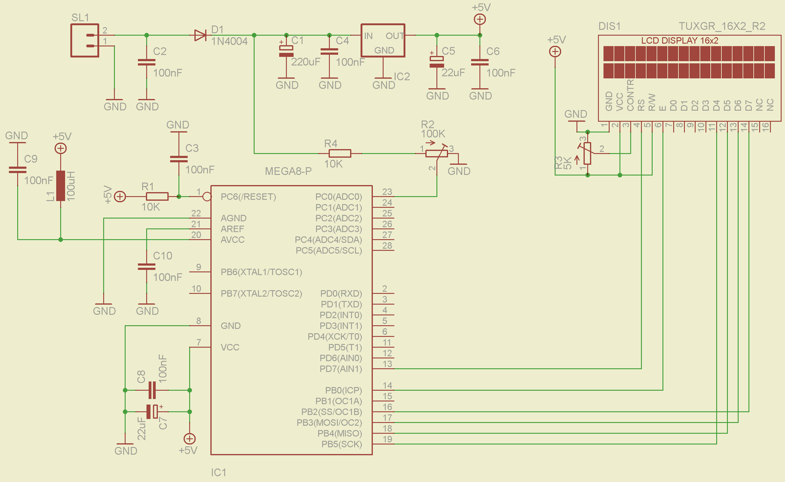

    Zrobiłem sobie prosty woltomierz na Atmega 8, taktowane wewnętrzne 1MHz.
    Pomiar napięcie na ADC0, dzielnik rezystancyjny zrobiłem na precyzyjnym potencjometrze 100K.
    Problem polega na tym, iż oszukuje ten woltomierz przy pomiarze napięcia. Np. dołączam napięcie stabilizowane 12V i ustawiam potencjometrem precyzyjnym taką samą wartość na LCD. Następnie podłączam 9V stabilizowane do pomiaru i na LCD wartość mierzonego napięcia to 9,44V.
    Dlaczego tak się dzieje?
    Kod znalazłem gdzieś na necie.

    Do czego masz podłączone AREF?
    Skąd mamy wiedzieć jaki dzielnik masz na wejściu i jakie napięcie referencyjne.
    Pokaż schemat.

    Dzielnik mam zrobiony z potencjometru precyzyjnego 100Kohm. AREF podłączone przez kondensator ceramiczny 100nF do masy.
    Tu jest schemat:
    • Atmega 8 - Nieprawidłowy pomiar napięcia ADC przy zmianie z 12V na 9V SCHEM.png (26.71 KB) Musisz być zalogowany, aby pobrać ten załącznik.

    Podajesz na ADC0 napięcie większe niż 5V ?????
    Tragedia. Poczytaj datasheet.
    Prawdopodobnie upalisz sobie (jeśli jeszcze tego nie zrobiłeś) ADC.
    Wiesz co to "napięcie referencyjne"?

    Dać opornik np 10Kohm między zasilanie a nogę potencjometru, tak żeby nie była podpięta bezpośrednio do mierzonego napięcia?
    Teraz zmierzyłem napięcie na ADC0 i wynosi 1,57V. Napięcie zasilania czyli to mierzone nie przekroczy 15V, a dzielnik zrobiony jest z potencjometru 100Kohm, ale dam jeszcze opornik między napięcie mierzone a nogę potencjometru,tylko czy to wyeliminuje błąd w pomiarze napięć?

    Teraz oblicz sobie jakie napięcie będzie na ADC0 w maksymalnym i minimalnym ustawieniu potencjometru (bo z pewnością będzie nadal złe w maksymalnym) ... a potem popraw wartość tego rezystora.
    Podałeś:
    MICHAŁ6201 napisał:
    Reference = Avcc
    więc maksymalne napięcie na ADC0 może wynieść (w przybliżeniu) 5V.
    Dzielnikiem (rezystor/potencjometr)musisz zmienić napięcie które masz na wejściu stablizatora (np. 12V) na owe 5V - aby zachować pełną skalę działania ADC.
    W przypadku 10k na potencjometrze odłoży się 12*100/110 V =około 10,9V.
    Rezystor który dodałeś (ale o odpowiedniej wartości) powinien zabezpieczać pin ADC0 przed wyższym napięciem - jeśli podkręcisz potencjometr na maks.

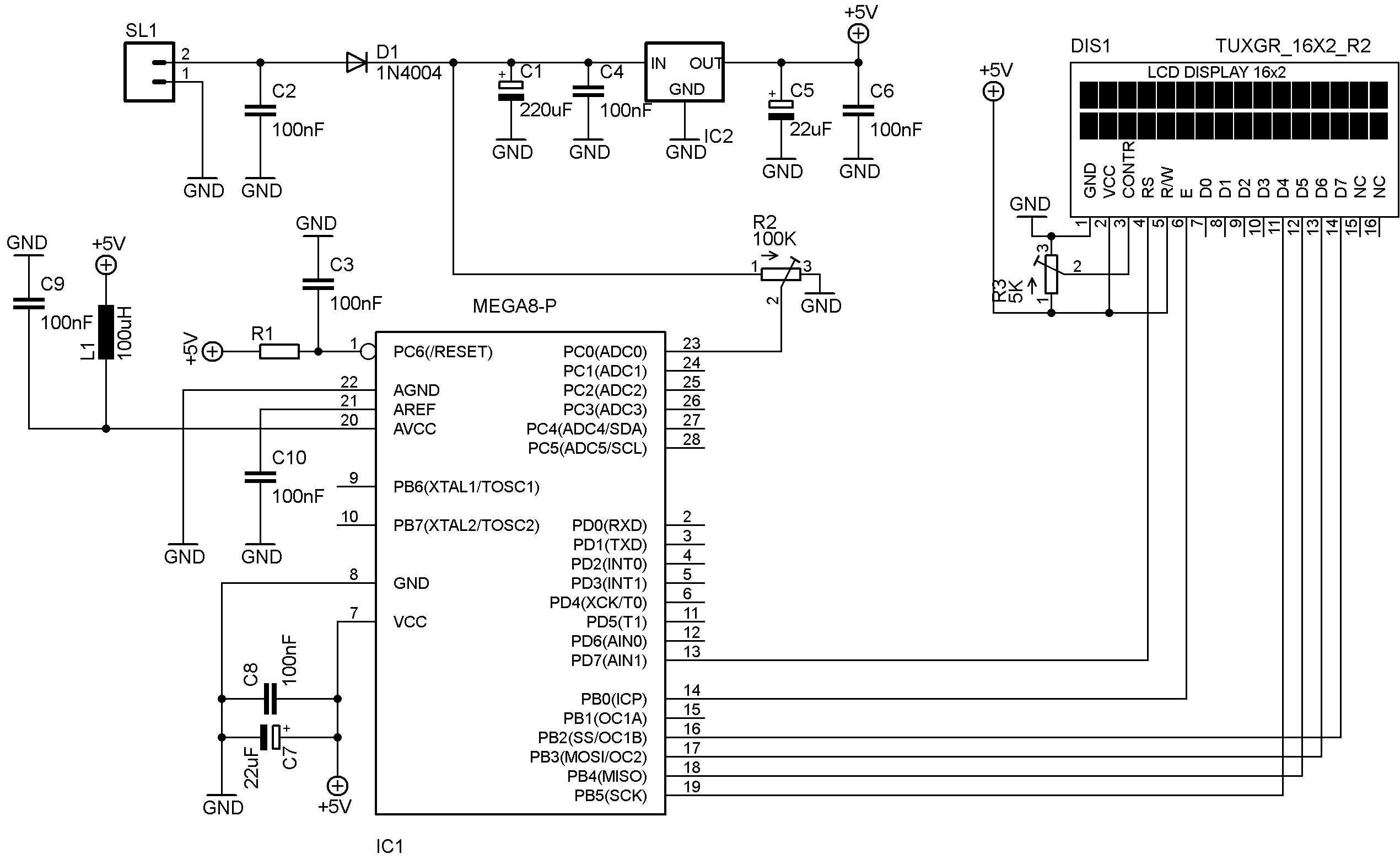

    Ale istotne jest to, dlaczego pokazujesz nam inny schemat niż jest faktycznie?

    Załączam poprawiony schemat. Tak jak pisałem, ten woltomierz to część większego projektu, dlatego nie załączałem oryginalnego schematu, tylko zrobiłem wycinek tego co jest tu teraz najważniejsze, tak aby wszystko było jasne.
    Tu zamieszczam poprawiony schemat z tranzystorem:
    Tutaj chodzi tylko o pomiar napięcia w samochodzie i nawet nie musi być to dokładność do 2 miejsc po przecinku.
    Już chyba znalazłem winowajcę. Po wyeliminowaniu diody D1, oraz tranzystora załączającego dzielnik, pomiar napięcia jest OK. Natomiast jeśli zostawię diodę D1, to woltomierz przekłamuje wynik, nawet jeśli nie ma tranzystora.
    Tu jest najnowszy wsad woltomierza:
    Kod: text
    Zaloguj się, aby zobaczyć kod
    • Atmega 8 - Nieprawidłowy pomiar napięcia ADC przy zmianie z 12V na 9V SCHEMAT.png (28.42 KB) Musisz być zalogowany, aby pobrać ten załącznik.
    A jak sobie inaczej wyobrażałeś skoro napięcie do pomiaru wyciągasz zza tej diody, której spadek napięcia zależy raz od temperatury, a dwa od prądu jaki ciągnie reszta elektroniki ?
    Dobrze Ci koledzy radzą żebyś wywalił ten potencjometr. Nie rób dziadostwa, tylko wstaw zwykły dzielnik na rezystorach obliczony na maksymalne napięcie dla adc może być 1/10, będziesz miał wtedy zakres 0-25V. Resztę sobie dopasujesz w programie.
    Wracając do odłączania dzielnika od masy w celu oszczędzania energii, to użyj tranzystora mosfet (oczywiście w układzie ze źródłem podłączonym do masy, a nie wtórnik emiterowy jak na tym wesołym schemacie). Chociaż w tym przypadku to wydaje się bezcelowe. Używając dzielnika 100k/10k uzyskujesz tak mały pobór prądu przez dzielnik, że prąd marnowany na stabilizatorze jest 10x większy.
    I nie martw się, że podasz 12V na wejście procesora, przez odpowiednio duży rezystor, możesz podać nawet 50, ale najlepiej użyć dodatkowej diody żeby nie stresować procesora ;)

    Obiawiam się o ten układ oszczędzania prądu - przecież jeśli odetniemy dzielnik od masy na wejściu będzie chciało się pojawić się pełne napięcie zasilania. Oczywiście przez spory rezystor, więc raczej niczego nie zniszczy, ale to napięcie przez diody zabezpieczające wejścia pójdzie na linie zasilające i układ dalej będzie ciągnął prąd z tego wejścia, praktycznie taki sam jak w czasie pracy.
    I jeszcze w sprawię błednych wyników - dioda i tranzystor zmieniają zależność napięcia mierzonego od napięcia na wejściu. Nie będzie ona taka prosta jak zakłada twój program,
    V = ADC * współczynnik.
    Tranzystor bipolarny posiada coś co się nazywa napięcie nasycenia, a dioda ma spadek napięcia w kierunku przewodzenia. Jeśli chcesz użyć tych elementów (jak już koledzy wcześniej wspomnieli wyłączanie dzielnika nie ma większego sensu w takim układzie) to musisz uwzględnić odpowiednią zależność w programie, bo inaczej będzie właśnie taki efekt - po skalibrowaniu układu w jednym punkcie w innych punktach masz rozjazd.
    Będziesz potrzebował zależności typu
    V = ((ADC - Usat) * współczynnik.) + Uf
    Gdzie Usat - napięcie nasycenia tranzystora a Uf - spadek napięcia na diodzie.
    Tak się w ogole zastanawiam, skoro potrzebujesz pomiar nie od zera, a od 9 V, czy nie warto by wprowadzić większego, stałego spadku napięcia mierzonego - np. dioda zenera na wejściu.

    Ten tranzystor jest bez sensu, to on jest źródłem błędu.
    Po co w aucie "oszczędzać" prąd ?
    Gdyby policzyć wszystkie świecące kontrolki to przekroczysz pobór 1A, jeździsz na światłach to koło 10A, nawet jak zrobisz normalny dzielnik to pobór prądu będzie pomijalny z całą resztą.
    W aucie masz pełno punktów w których zasilanie pojawia się po włączeniu kluczyka więc odcinanie zasilania dzielnika jest bez sensu.
    I żadnych diod zenera w szereg z dzielnikiem to jest głupi pomysł, to się raczej nadaje na czujnik temperatury a nie na element dzielnika.

    Ok, wywalę ten tranzystor. Macie rację.
    Odłączanie tego dzielnika zrobiłem dlatego, że to jest zasilane cały czas z akumulatora, a nie po stacyjce, dlatego chciałem oszczędzić pobór prądu przez ten dzielnik.
    Co do diody, to i tak skorygowałem tą różnicę spadku napięcia na niej i ustawiłem napięcie odczytywane takie samo jak przed diodą.
    Usunąłem tranzystor, niestety nadal oszukuje pomiar. Omijając diodę D1, pomiar jest prawidłowy przy każdym napięciu.
    Proszę, pomóżcie mi dopisać do tego ostatniego wsadu korektę, tak aby pomiar napięcia korygowany był o spadek napięcia na tej diodzie.
    Spadek napięcia na tej diodzie to 0,7 - 0,8V (mierzone multimetrem).
    Już poradziłem sobie, Utworzyłem dodatkowo dwie zmienne, przy czym jedna z nich to wartość 0,8 czyli spadek napięcia na diodzie. I działa teraz prawidłowo:)

    Dziękuję bardzo Wszystkim za cenne wskazówki.
    Ten tranzystor odłączający dzielnik rezystancyjny zmniejszał pobór prądu tylko o 0,5mA, czyli nie warto było. Teraz jest bez tranzystora i wszystko działa tak jak należy:)
Użytkownik stworzył woltomierz oparty na mikrokontrolerze Atmega 8, jednak napotkał problem z nieprawidłowym pomiarem napięcia na ADC0, gdzie przy 9V na wyświetlaczu LCD pokazywało 9,44V. Dyskusja skupiła się na przyczynach błędów pomiarowych, takich jak niewłaściwe podłączenie AREF, zbyt wysoka rezystancja dzielnika napięcia oraz wpływ diody i tranzystora na pomiar. Użytkownik usunął tranzystor, co poprawiło dokładność pomiarów, a także wprowadził korektę w kodzie, uwzględniając spadek napięcia na diodzie. Ostatecznie, po wprowadzeniu poprawek, woltomierz działał prawidłowo.
