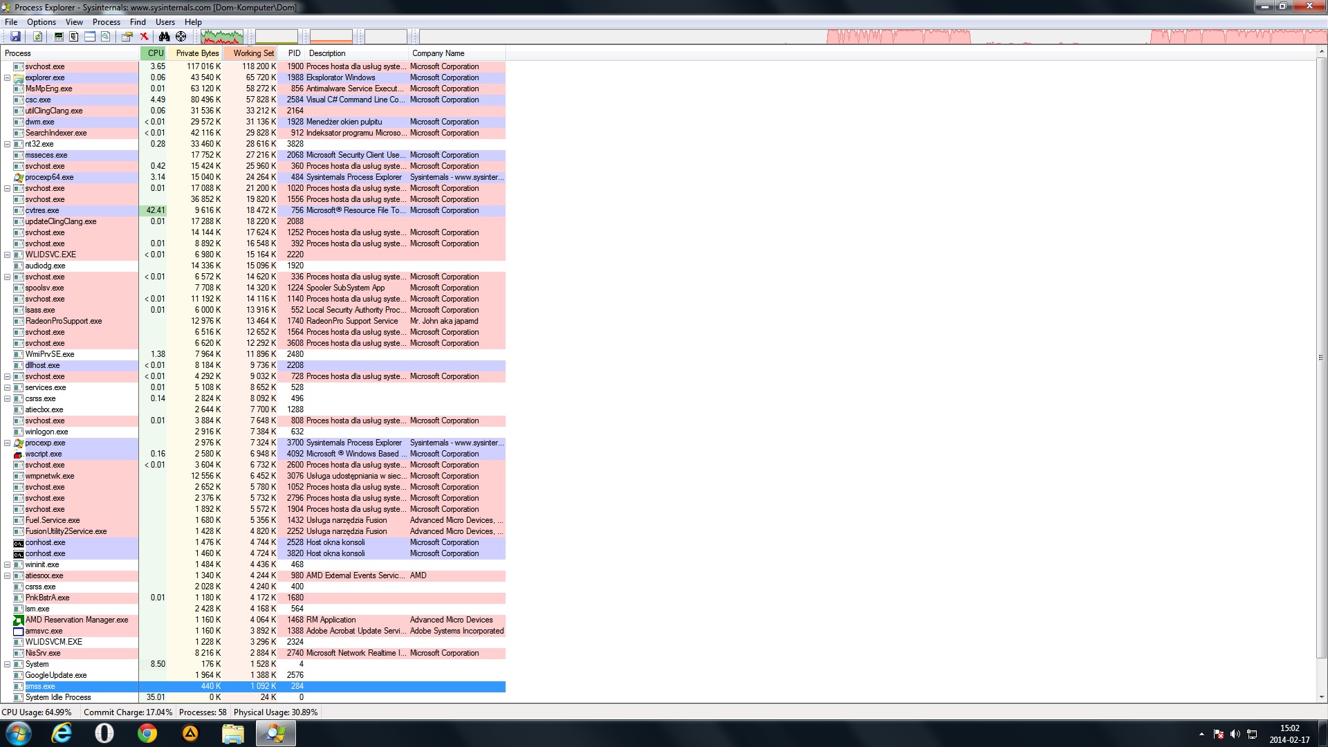

    Dysk był skanowany Malwarebytes lub Dr Web ? Jakiego antywirusa używasz ? Bo nie widać żadnego w procesach.

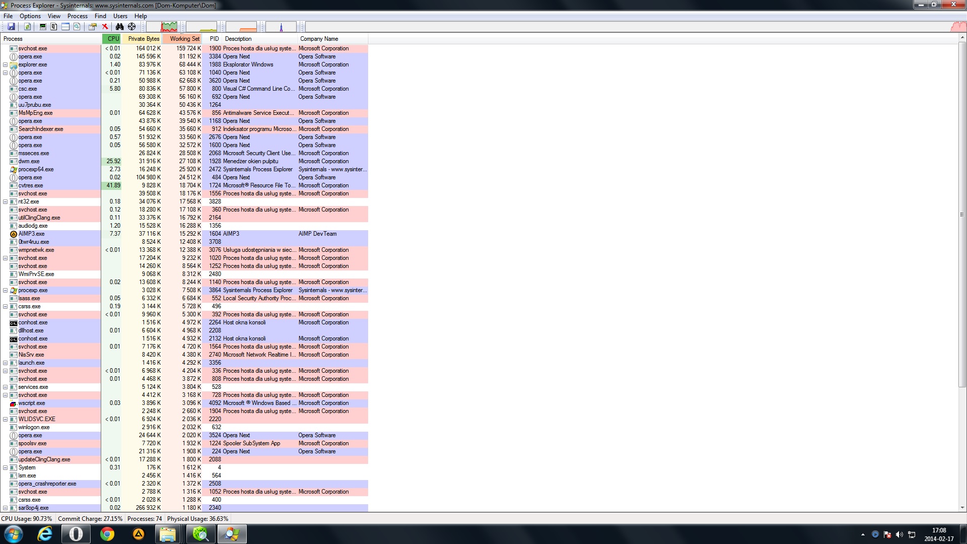

    Przeskanowałem Dr. Webem, ten program wykrył 34 zagrożenia, więc natychmiastowo je usunąłem, jednakże problem z zużyciem procesora nie zniknął. Nadal muszę mieć włączony menadżer zadań, aby komputer normalnie funkcjonował. Co do antyvira, to chyba zainwestuję w G-Datę, lub w Eseta Smart Security.
    Tak teraz wyglądają procesy:
    Windows 7 HP 64-bit - obciążenie CPU 100%, nie mogę włączyć antyvirusa
    Nie wiem za bardzo co robić, jakieś propozycje? :/
