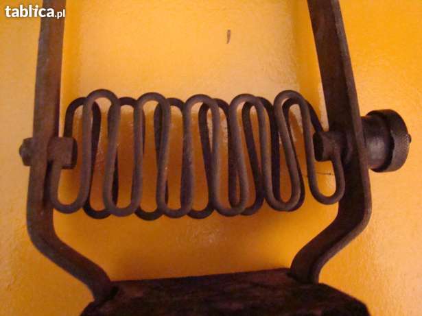

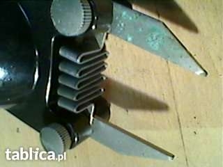

    Jan Pawlak
    Posty: 40
    Witam, widziałem w czasie pomiaru taki przyrząd, miał wykonaną spiralę z drutu o średnicy tak na oko około 4 mm. Coś takiego by mnie interesowało, pozdrawiam
