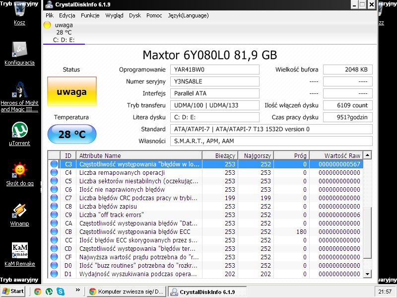

    Na początku powiem że jestem zielony w sprawach komputerowych :(
    Wracając do problemu. Wczoraj z niewiadomych przyczyn komputer mi się zwiesił a mianowicie włączał się w miarę normalnie ale gdy próbowałem włączyć cokolwiek zaczynał mulić, foldery się otwierają lecz próbując włączyć chorma ładuje się lecz nie włącza, menadżer niestety też nie wchodził. Spróbowałem włączyć ostatnie działające ustawienia i na jeden raz podziałało. Później niestety dalej działo się tak samo a ostatnie działające ustawienia nie pomagały. Jedynie podczas trybu awaryjnego komputer działa poprawnie i nie zwiesza.
    Jeżeli mam coś wrzucić czy coś podać to piszcie bo nie mam pojęcia jak się za to zabrać.

    Na początek pełną specyfikację PC wraz z zasilaczem . Zainstaluje kolega Crystal Disc Info i wrzuci pełnego screena.

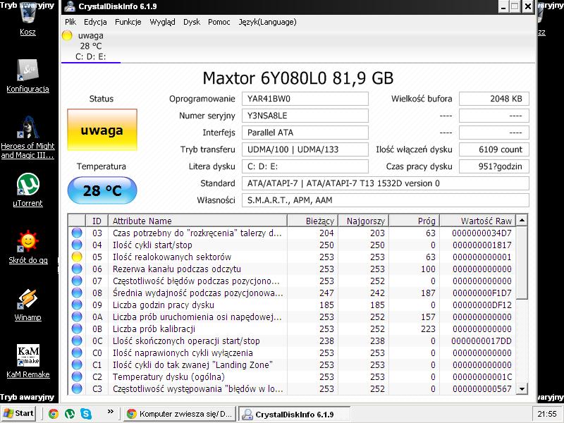

    To chyba to :)
    Komputer zwiesza się/ Działa jedynie w trybie awaryjnym

    Dysk kwalifikuje się do wymiany na nowy lub naprawy. Uszkodzone sektory mogą powodować problemy z działaniem systemu operacyjnego.

    Dysk może powodować opisane problemy ale nie musi. Monitoruj SMART, obserwując atrybut 05. Jeśli będzie szybko przyrastał tzn. że czas już wymienić dysk na nowy. Nawet jeśli nie będzie przyrastał to i tak zacznij już organizować na niego środki. Zabezpiecz ważne dane na innym nośniku bo w tej chwili nie znasz dnia ani godziny...
    Póki co jednak należy wykluczyć możliwość infekcji. Pobierz programy Malwerbytes Anti-Malware oraz Adwcleaner. Wykonaj szybkie skanowanie w MBAM oraz Szukaj i Usuń w ADWC.
    więc zacznę od tego :) W jaki sposób mam to zrobić
    Jak będzie wzrastać cyferka w ostatniej kolumnie to znaczy, że pogłębia się uszkodzenie dysku.

    Nie wiem ile mam obserwować te SMART, ale nie przyrasta mi w żaden sposób. A dalej jedynie działa mi w trybie awaryjnym. Chyba już nic nie pomoże mojemu dyskowi ;/
    Nie, nie. To nie działa w ten sposób. Wartość atrybutu nie będzie przyrastała z godziny na godzinę (choć w ekstremalnych przypadkach może tak być). W Twoim przypadku wystarczy monitorowanie powiedzmy raz w tygodniu.
    System na tym dysku może działać niestabilnie i bez wymiany dysku raczej tego nie wykluczymy. Możesz spróbować przeinstalować system, ale nie ma pewności czy uda Ci się go zainstalować.
