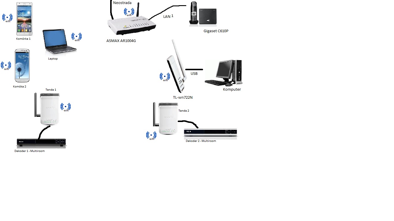

    Mam problem - już wcześniej próbowałem go rozwiązać ale padam z sił.
    Kupiłem dwie Tendy W150M - mają niby funkcję Clienta + AP. Chciałem dzięki nim połączyć dekodery z nc+ (multiroom standard HD).
    Sęk w tym, że routery nie utrzymują ustawień ! Co się dzieje ?
    Ustawiam je jako kolejne w sieci np. 192.168.1.10 i 192.168.1.11 - a dekodery jako następne dajmy na to 192.168.1.12 i 192.168.1.13 i po kilku godzinach wszystko się traci na samej Tendzie !
    Nawet po podłączeniu do komputera nie da się z nimi połączyć i trzeba je resetować na fabryczne ustawienia !
    Oddałem routery na gwarancję i oczywiście super firma twierdzi, że jest wszystko dobrze !
    Dodam, że po kablu routery działają ! Ale nie mam ochoty mieć w domu 30 metrów kabli na przedpokojach !
    POMOCY !

    Czy chodzi o to, że Tenda resetuje się do ustawień fabrycznych czy tylko traci połączenie z routerem podstawowym? Co tworzy siec w domu, i jaki ma adres. Jak ustawiony jest serwer DHCP na routerze głównym? Jaki masz poziom jego sygnału w miejscu ustawień tych Tend? Minimalny poziom działania klienta to ok. -70dBm. Te Tendy pracuja w trybie Client+AP czyli odbieraja po WiFi i dalej tylko po LAN czy tez jeszcze sieja po WiFi?. Jeżeli tak to praca w takim trybie jest mało stabilna i często traci połączenie. Dużo lepszym wyborem jest praca w trybie tylko Client.

    Tenda ma tylko tryb Client + AP (nie idzie mieć samego clienta)
    Chodzi o to że po zmianie ustawień w Tendzie (oryginalnie jest 192.168.2.1) na 192.168.1.18 (czy inna liczba między 1-100 tak aby obsługiwał ją router główny) po kilku godzinach wszystko się wysypuje - Tenda nie ma kontaktu z niczym ! Niby lampki się świecą ale nie odbiera sygnału, nie wysyła dalej i nie reaguje na połączenie z komputerem po LAN (gdy chce wejść na jej ustawienia 192.168.1.18 nic się nie dzieje tak jakby się sama kasowała ! I muszę ją resetować i znowu wracać do 192.168.2.1 i ustawiań na nowo ! I tak co kilka godzin !) Już dostaje od tego do głowy !
    Sygnał jest dobry nawet bardzo dobry.
    Z routerem głównym współpracują inne urządzenia po wifi i nie ma problemów z nimi.

    Do pomiaru sygnału służy inSSIDer lub WiFi Analyzer, zmierz go w miejscu ustawienia Tend. Twoje subiektywne stwierdzenia, ze jest dobry nie maja znaczenia. Nie napisałeś nic więcej niż w pierwszym poście, brak odpowiedzi na temat routera, i jego DHCP i adresacji. Przy takim podejściu do tematu nikt kto nie ma szklanej kuli nie pomoże. Podstawowy błąd to wg. twoich danychadresacja Tend z zakresu DHCP routera głównego. Ogólnie zakup takich urządzeń do multiroomu nc+ to pomyłka. Są dobre, sprawdzone routery z AP Clientem, które działają bezproblemowo.

    Pomiar sygnału Wifi Analyzerem daje takie dane:
    - soła sygnału dBm między -80 a -70
    Router główny ma DHCP 192.168.1.1 - pula adresów między 2-100
    Tendy oryginalnie mają dane 192.168.2.1 - ale zmieniam je kolejno na np. 192.168.1.19 i 192.168.1.20 (dekodery puszczam a automatyczne wyszukiwanie i znajdują sobie adresy 192.168.1.07 i 192.168.1.08)
    Teraz najlepsze - wczoraj podłączyłem Tende do laptopa jako Clienta z adresem 192.168.1.20 - i działa normalnie do teraz.
    A drugą podłączyłem do dekodera i dałem jej 192.168.1.21 - niestety jak zawsze po kilku godzinach wywala ja ! I znów nawet nie da się jej podłączyć do komputera (gdy próbuje wejść przez Mozille na jej adres nic się nie dzieję trzeba ją resetować do fabrycznych ustawień i na nowo ustawiać)
    Gdzie jest błąd ? Że z komputerem działa wszystko dobrze a z dekoderami wywala wszystko ?
    Dodam obrazek jak wygląda to teraz i jak chce żeby wyglądało - czy naprawdę jest to takie trudne do zrobienia ? Nie jestem informatykiem i nie znam się wcale na tym więc proszę o pomoc.
    Teraz wygląda to tak:
    Tenda W150M - Utrata ustawień po kilku godzinach, jak to naprawić?
    A chciałbym żeby było tak:

    No to lipa, do poprawnego działania Clienta poziom sygnału w miejscu ustawienia Tend to ok.-70dBm. Twój poziom sygnału jest za niski do poprawnego działania stąd Tendy traca połączenie. Na dodatek pracują jako Client+AP co dodatkowo obciąża radio( odbiera i nadaje dalej co wpływa na mała stabilność, ten tryb jest zawodny). Ta z laptopem nie zrywa połączenia bo pewnie ma lepszy poziom sygnału z Asmaxa. Druga sprawa to źle skonfigurowana sieć. Tendy powinny mieć adresy z zakresu Asmaxa ale spoza jego serwera DHCP. I tak ustaw DHCP na Asmax 192.16.1.10-100 a Tendom daj adresy 192.168.1.2 i 192.168.1.3
