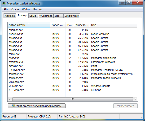

    Tutaj screen z "procesów" z menedżera zadań:
    Windows 7 HP 32-bit - PC działa bardzo wolno po formacie

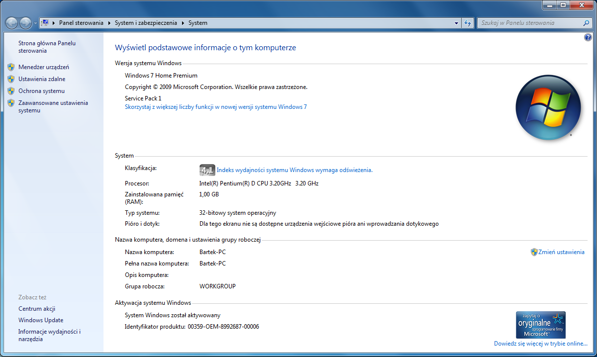

    a tutaj z informacji o systemie:

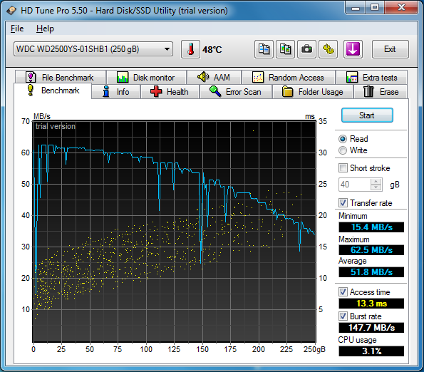

    Zaraz zrobię ten Mem Test. Co to jest SMART dysku? Nie umiem go zrobić w HD Tune. Ale w załącznikach wstawiam screeny z zakładek Health i Benchmark (podczas Benchmarku wszystkie programy były wyłączone)
    Benchmark: Windows 7 HP 32-bit - PC działa bardzo wolno po formacie

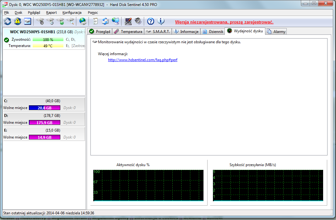

    Screen z HD Sentinel'a:
    W załączniku logi z tegoż programu.

    1GB RAM to dla siódemki mało, bo prawie całość jest na dzień dobry zajęta. Otworzysz trzy karty w chrome i fin.
    Z uwagi na ilość RAM zalecałbym Windowsa XP. Póki co ciągle zachowuje wystarczającą funkcjonalność.
    Możesz jeszcze pokazać, jak wygląda karta "Wydajność" z HD Sentinel? Spróbuj skopiować jakiś duży plik, zobaczymy jak wygląda maksymalna prędkość przesyłania.

    Wcześniej także był Windows 7, ale chyba Professional, nie pamiętam dokładnie. Tutaj screen z Benchmarku w HD Tune bo wcześniej coś się źle dodało:

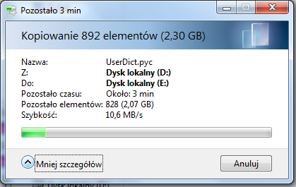

    Dodaję zakładkę "Wydajność" oraz okno podczas kopiowania pliku

    Czasy dostępu i prędkość odczytu wyglądają normalnie.

    50MB/s to nie jest normalne, co prawda mówisz że prędkość spadła po formacie, niemniej jednak dysk i tak jest koszmarnie powolny.
    No i warto sprawdzić tryb pracy kontrolera SATA jak uzzo wspomniał.

    50 MB/s to może nie jest szatan prędkości, ale nie nazwałbym tego koszmarem. U siebie na nowszym dysku mam maximum odczytu w granicach 80 MB/s. Myślę, że niski wynik w benchmarku to efekt tego, że w trakcie jego wykonywania komputer intensywnie korzysta z pamięci wirtualnej ze względu na małą ilość RAM. Nie jest to taka różnica, jak wspomniana przeze mnie UDMA/PIO :). U mnie przy włączonej jednej karcie w chrome w trakcie wykonywania benchmarku zajęte było jakieś 1,3 GB RAM, więc u Kolegi 300 MB musiałoby być stronicowane. Zakładka Info z HD TUNE rozwieje nasze wątpliwości.

    Ten dysk nówka według testów osiągał 60MB/s
    6 letni HD502HJ osiąga 100MB/s+ nawet jak ma 10k godzin na liczniku.
    Nowe 1TB Blue lub Barracudy to już 130MB/s, także to naprawdę powolny dysk. W laptopie mam dysk osiągający 80MB/s i też jest to uciążliwe. No ale to już dywagacja.
    Co do ramu to z osobistych doświadczeń minimum 3GB dla W7.
