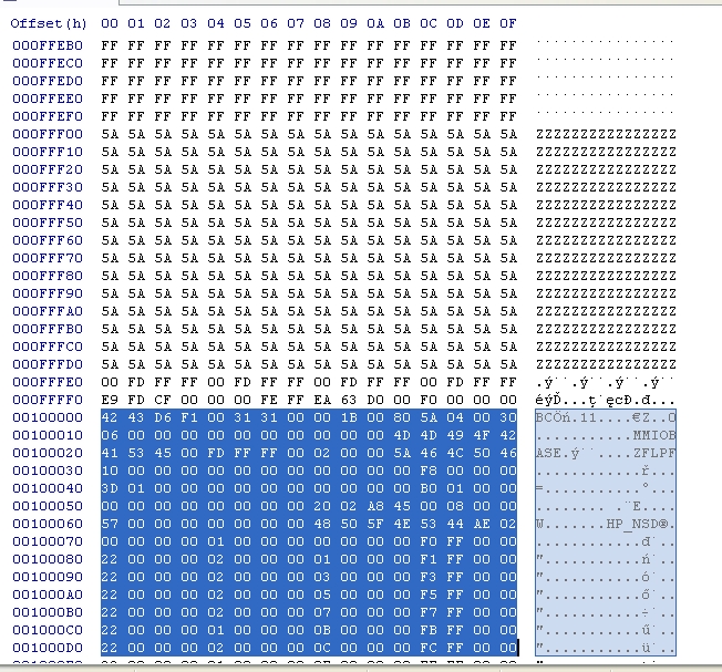

    Ocena: 916
    Mam ten wsad, ale jest on większy od 1 048 576 i programator mi go nie wczytuje.
    Pomogłem? Kup mi kawę.
    W przypadku tych wsadów pomija się zawartość po offsecie jak poniżej
    HP DV9815nr - Szukam wsadu BIOSu dla płyty AT2 rev.H
    Uzyskujesz wsad jak w załączniku.
    • 30CFF34A.bin (1 MB) Musisz być zalogowany, aby pobrać ten załącznik.
