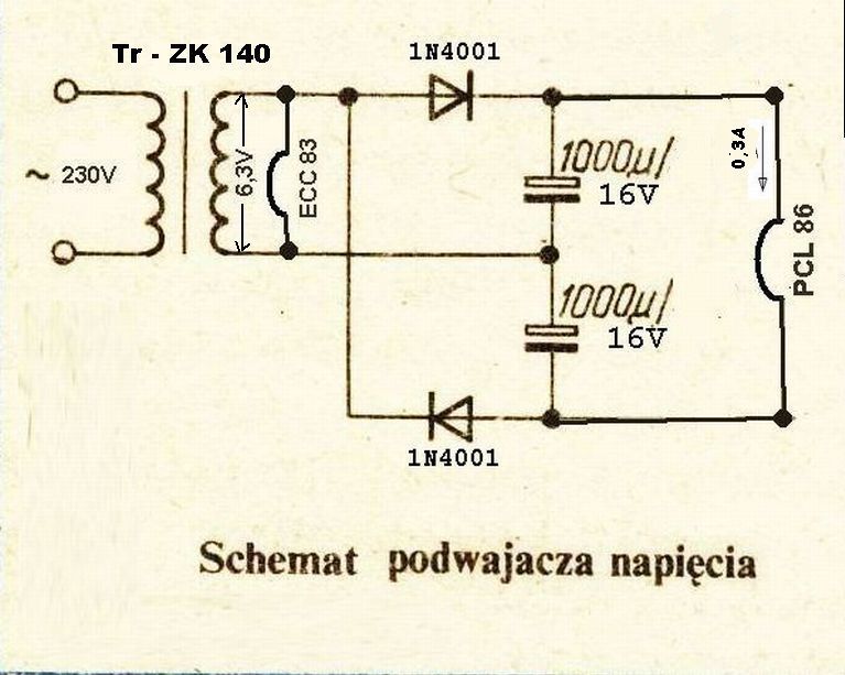

    Musisz dobrać tak,żeby prąd żarzenia lampy wynosił 300mA,a transformator zbytnio się nie grzał.NO i żeby nie spalić włókna lampy zbyt dużym prądem.
    Dawniej w szereg z lampami stosowany był termistor,który w pewnym stopniu stabilizował prąd żarzenia.

    Lampa PCL86 ma napięcie żarzenia 13,3v przy prądzie 0,3?. Dodatkowy transformator musi zapewniać na uzwojeniu wtórnym napięcie 13-14V i prąd nie mniej niż 0,3?. Wariant zamiany lampy ECL86 na PCL86 z użyciem dodatkowego transformatora jest nie optymalną decyzją problemu. To najbardziej zły z wariantów. Jego można wykorzystać tylko przy niemożliwości nabycia ECL86. I niechaj ta lampa będzie niezupełnie nowa, lecz wszystko jedno, to będzie lepszy wariant.

    Nie mam schematu ani płytki do ZK140 pod ręka ale o ile dobrze pamiętam, obie lampy maja żarzenie połączone (do uzwojenia 6,3V) równolegle na PCB, kombinując z PCL86 trzeba osobno zasilać żarzenia ECC i PCL rozdzielając na PCB żarzenia obu lamp. Można też dowinąć do uzwojenia 6,3V (na silnikotrafie magnetofonu) dodatkowe uzwojenie do zasilania PCL i zasilać żarzenia lamp różnymi napięciami. Myślę, że zakup ECL86 używanej w dobrym stanie jest jednak sensowniejsze zwłaszcza dla początkującego elektronika, lampa wytrzyma długo a dodatkowo nikt mnie nie przekona, że sprzętu klasy ZK140 słucha się non stop codziennie. Nowe ECL86 można upolować od 25-30zł.

    Lampa ECL 86 jest żarzona napięciem 6,3 V i pobiera prąd 700mA.Natomiast lampa PCL 86 jest żarzona napięciem 14,5 V i pobiera 300mA prądu. Myślę,że wystarczyłoby zrobić zwykły podwajacz napięcia i powinno być ok.

    http://www.oldradio.pl/foto_schematy/ZK140.GIF Na tej stronie internetowej schemat magnetofonu. Należy pamiętać, że wejście i wyjście podwajacza napięcia nie muszą mieć bezpośredniego kontaktu z masą magnetofonu.

    Jak chcesz wstawić tą PCL86,TO wstawiam Ci gotowy schemat powielacza.Miałem wstawić prędzej ale- thereminator -mnie wyprzedził.Prąd możesz w pewnym stopniu zmieniać kondensatorami na "+"lub"-"pojemnośi,lub ewentualnie diody.Decyzja należy do Ciebie.Ja nigdy takich przeróbek nie robiłem.Dawniej szło się do sklepu i kupowało lampe.Ale powinno Ci działać.Możesz wybrac tamten powielacz lub ten.POWODZENIA.

    kaseciak22 napisał:
    punkt po punkcie jak wstawić lampę PCL86 najprostszym sposobem.
    1. Wyjąć zużytą lampę ECL86.
    2. Wlutować dodatkowe elementy wg schematu
    3. Wstawić PCL86.
