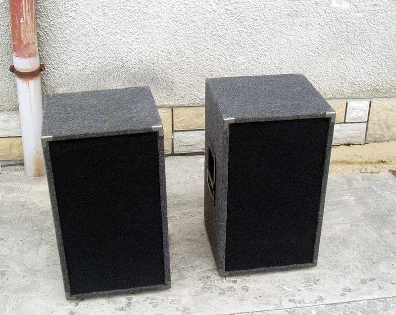

  • Witam
    pewno myslicie sobie znowu "on" :D
    przedstawiam tym razem konstrukcje 2 drozna 3 glosnikowa.
    Jest to kolumna do zastosowan szerokasmowych jak rozniez jako nadstawka.
    W srodku siedza 12M300 Beymy dosc wyeksploatowane ale sprawne technicznie, jako wysokotonowe pracuja 2 szt GDWT 9/80 tonsila 4 om polaczone szeregowo rozwiazanie nie zbyt zalecane ale z braku kasy wsadzilem takie i spisuja sie niezle.
    Podzial na 4,5 kilo 6/18dB wysokotonowe dodatkowo zabezpieczone zarowka.
    Parametry teoretyczne
    Moc RMS 300W
    Impedancja 8om
    Pasmo prznoszenia 65-20000Hz
    Efektywnosc jakies 98-99dB
    Waga 1 szt z 30kg
    Obudowa ma okolo 50L strojona na 65Hz dosc wysoko ale nie jest to typowa kolumna szerokopasmowa.
    Dodatkowo metalowe narozniki raczki, i gniazda canon+canon
    Obudowa wykonana z wiorowki 18mm przod jak zwykle metalowa siatka + gabka dzwiekoprzepuszczalna.
    Jak gra no coz bardzo glosno basu nie ma za duzo mniej wiecej jak z eltronów samymi tymi nadstawkami z koncówka 2x150W mozna naglosnic salke do 100m2 (ot impreza na 150-200 osob) gralen na nich nawet mniejsze imprezy na salkach 50m2 uzywaja ws432 unistry 3x35W i spisywaly sie wysmienicie.
    Niestety nie dam rady zrobic zdjec ze sciagnietym przodem ot tak zamontowalem ze sciagnac sie nie da..... bo i poco
    Niedlugo beda do sprzedania (allegro)
    Na jednym ze zdjec stoja na kolumnach gamma 15

    wiec tak kosztowaly glosniki mnie ok 500zł/szt ale ladne pare lat temu chyba z 8 lat wstecz najpierw ograly sie bardzo duzo imprez a pozniej lezaly teraz po nie siegnalem zeby cos z nich zrobic. Sopranówki 25zł/szt na gieldzie.
    Wg mnie srednio podchodza pod czysty wokal ale swietnie na nich brzm muzyka mechaniczna ...... moze dlatego elestra robi na nich podwieszane satelity dyskotekowe
    Wykonanie obudów jakies 130-150zł/szt obecnie
    Co do wstawiania fotek to nie moga miec wiecej niz 800x1000 pixeli i nie wiecej jak 150 kB kazda ja robie 800x600 i w photoshopie korzystam z zapisz dla weba w jakosci sredniej albo nawet niskiej wtedy zajmuja pliki malo w granicy 50-100kB przy niezlej jakosci.

    Harcky jakos dziwnie sie kojarza hehe :D .Gdzie i za ile mozna kupic ta siatke (to taka jak na normalnych grillach?) , bo juz dosc sie naszukalem i wszedzie tylko te "płoto podobne" :P ?
  • #12 1401095
    toadi
    Poziom 36  
    Posty: 2846
    Pomógł: 315
    Ocena: 62
    witam taka krate kupisz w dexonie i case-packu nie jest to tanie w case packy za to tna na wymiar i cena za m2 wychodzi troszke mniej niz w dexonie.
    Jeszcze to cos mozna kupic w perforacji www.perforacja.pl tam arkusz chyba 2,5mx1,25m kosztuje 130zł tez tna na wymiar
  • #13 1404639
    _eddie_
    Poziom 33  
    Posty: 2440
    Pomógł: 123
    Ocena: 107
    :/ Niezatanio ale 100X leprze niz okragle grille ;) .Montowales to na podstaweczkach czy zawijales brzegi siatki.Sory , ze tak wypytuje ale chce to u siebie "zaaplikowac" ale niewiem jak to fachowo zrobic :P .Pozdrawiam
  • #14 1412997
    toadi
    Poziom 36  
    Posty: 2846
    Pomógł: 315
    Ocena: 62
    ja montowalem na podstwce z listewek a raczej pasków plyty wiórowej ktore sa przytwierzone na przendiej sciance, zatluczone zszywkami i naklejona na to gabka z tego powodu domontarz przodu jest dosc trudny ponowne zamontowanie to ponowsze przyzszywkowanie kraty i naklejenie gąbki
