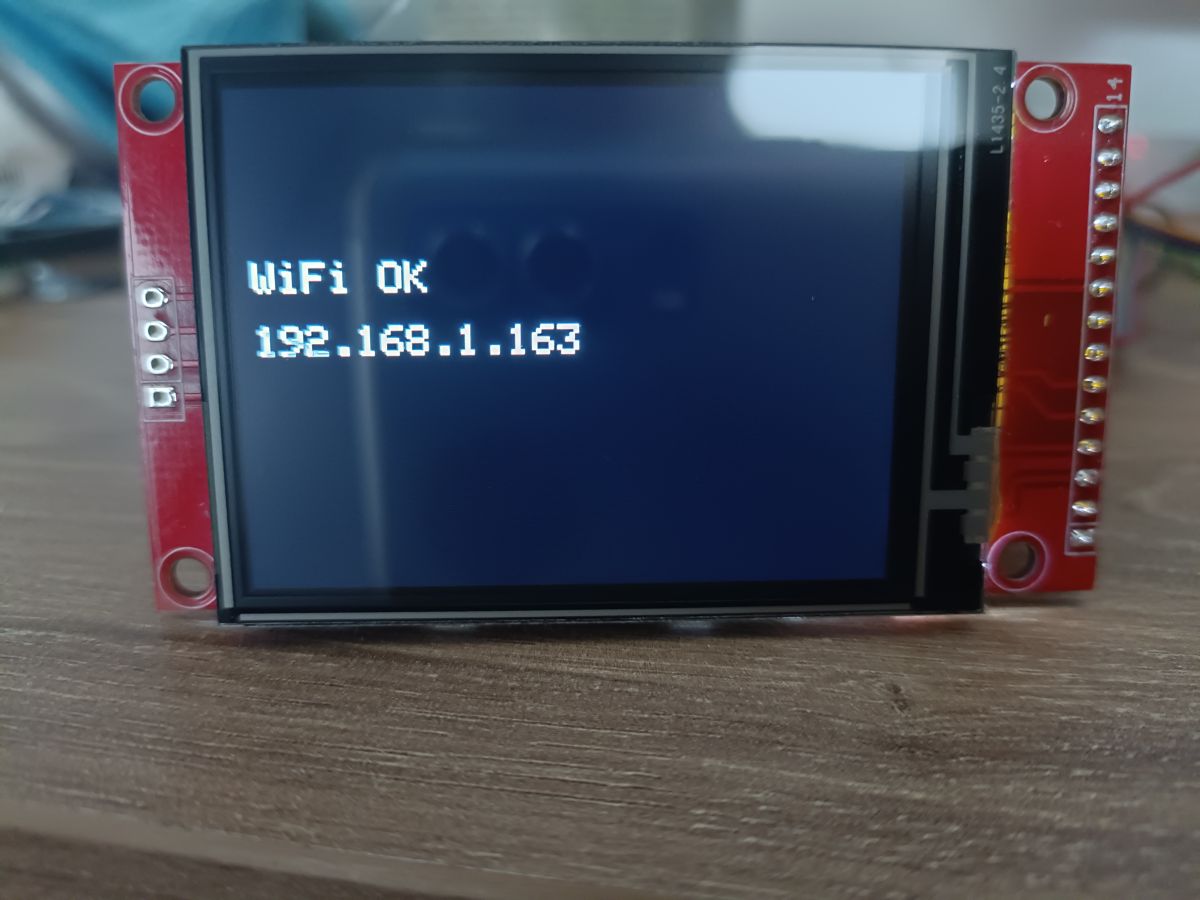

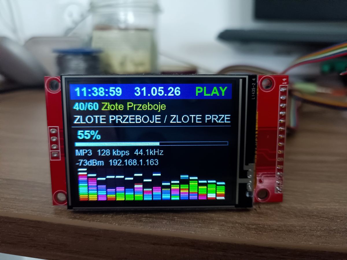

    Chciałbym zaprezentować Wam mój projekt radia internetowego opartego na module ESP32-S3. Głównym założeniem było stworzenie systemu, który uruchomi absolutnie każdy – bez konieczności instalowania środowiska IDE, szukania brakujących bibliotek czy rozwiązywania problemów z kompilacją. Cały firmware wgrywa się bezpośrednio z poziomu przeglądarki!
    🔧 Wykorzystany sprzęt (Hardware)
    Sercem układu jest ESP32-S3 N16R8, który świetnie radzi sobie z obsługą audio i interfejsu sieciowego. Oprócz tego do budowy potrzebujemy:
    Przetwornik DAC: PCM5102 (komunikacja I2S)
    Wyświetlacz: Obsługiwane są zarówno OLED-y (np. SSD1309 / SH1106 po I2C), jak i wyświetlacze kolorowe (SPI).
    Sterowanie: Enkodery obrotowe oraz odbiornik podczerwieni (IR 38kHz, standard NEC) do obsługi z pilota.
    Zasilanie: 5V.

    Gotowe! Konfigurację początkową (hasło do sieci WiFi) możemy wykonać przez terminal UART bezpośrednio na tej samej stronie internetowej.

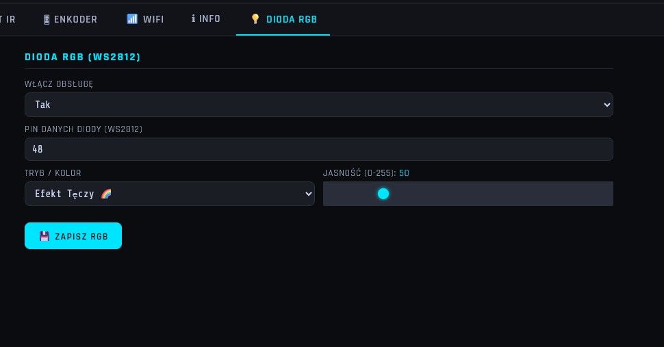

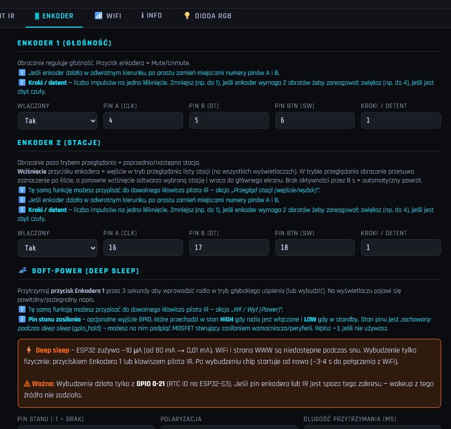

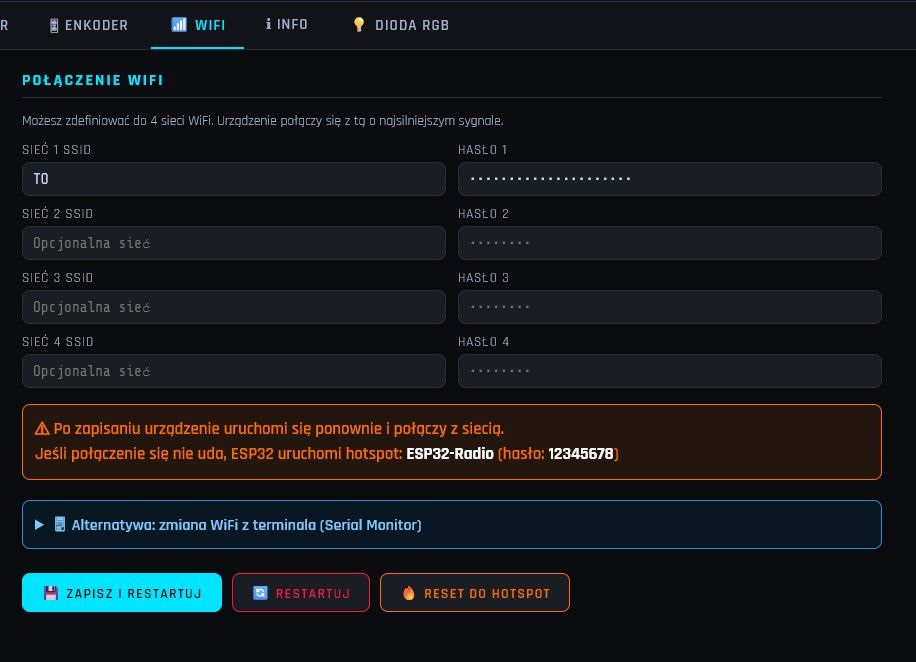

    ⚙️ Konfiguracja przez panel WWW
    Gdy radio połączy się z naszą siecią domową, całą resztę ustawiamy z poziomu przeglądarki pod jego adresem IP. Z poziomu panelu możemy:

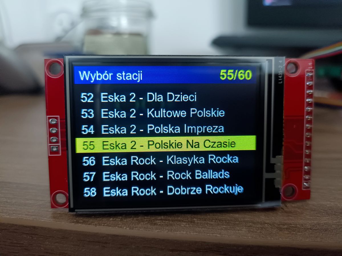

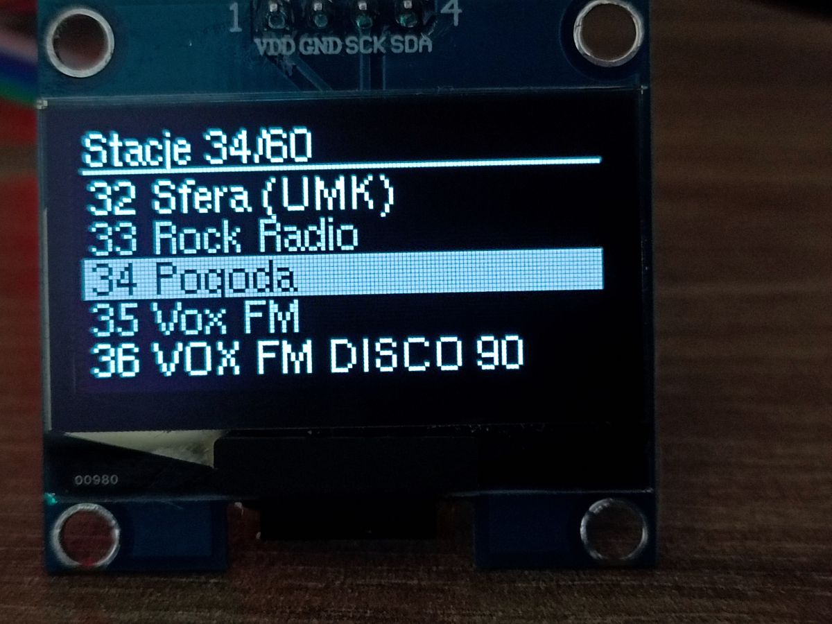

    Przypisać dowolne piny pod wyświetlacz (CS, DC, SDA, SCL itp.).
    Skonfigurować piny dla enkoderów i określić ich "kroki" (zapobiega to przeskakiwaniu o 2 pozycje przy jednym kliknięciu).

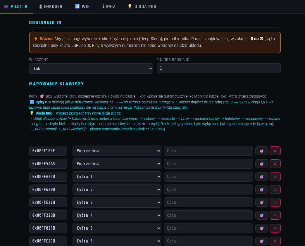

    Zaprogramować przyciski pilota IR (odczyt kodów w locie i przypisywanie ich do funkcji: głośniej, ciszej, następna stacja, tryb uśpienia, regulacja diody RGB).

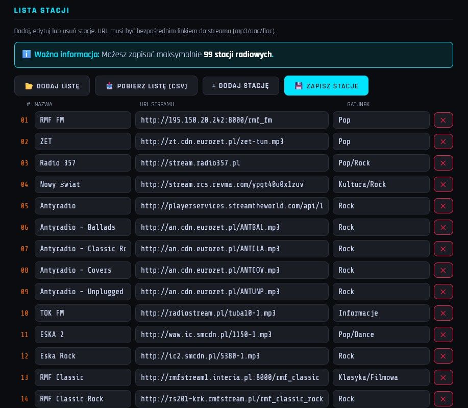

    Zarządzać listą stacji radiowych.

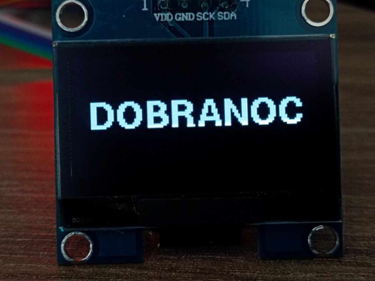

    Ustawić jasność wyświetlacza i rotację obrazu (0/180 stopni).
    Skonfigurować pin wybudzania (np. do wysterowania przekaźnika załączającego zewnętrzny wzmacniacz).

    Seba_smd napisał:
    Dla osób zainteresowanych tym, jak dokładnie przebiega proces instalacji, jak wygląda panel WWW i jak radio działa w praktyce, przygotowałem krótki film
    Super inicjatywa i wykonanie, pewnie skorzystam przy okazji.
    Wg mnie brakuje jednej ważnej informacji i zadziałania. Moduł ESP32S3 nie ma skonfigurowanego pinu boot i w losowych momentachh po resecie będzie wchodził do trybu programowania, będzie to irytowało i wymagało resetu. Należy podciągnąc pin GPIO0 do 3.3V

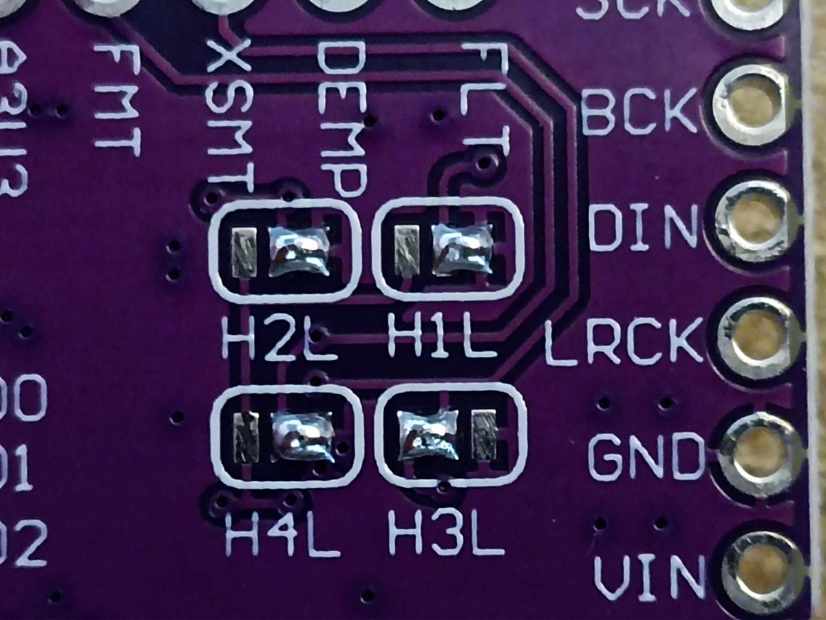

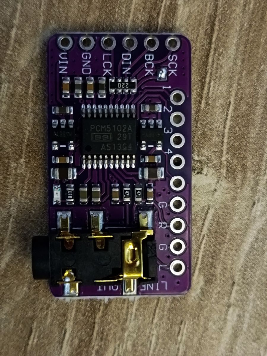

    Nie wiem dlaczego ale na wyjściu PCM5102 jest cisza. Sprawdziłem na dwóch płytkach z polutowanymi zworkami jak na zdjęciu, poza tym jedną płytkę wyjąłem z innego radia (ESP32-MiniWebRadio), w którym działała bez problemu. Czerwona dioda zasilania się świeci więc zasilanie dochodzi. Pozostałe piny też mają połączenie: BCK do 21, LCK do 15 i DIN do 47. SCK na masie. Wyświetlacz i enkodery działąją. Gdzie może tkwić problem? Pomocy!

    Podłącz do terminala Link i pokaz co ci wyświetla, Musi działać jak dobrze podłączyłeś i zworki polutowałeś z jednej i drugiej strony w sumie 5 zworek. Możesz wejść do niego przez stronę web? Odczytaj ESP32-S3 po terminalu zobaczymy co ci wysyła?
  • #22 21923469
    miroskop
    Poziom 24  
    Posty: 482
    Pomógł: 65
    Ocena: 66

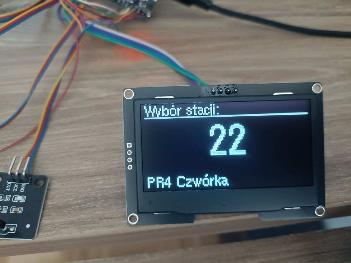

    Zmieniłem ESP-ka i radio gra!!! Czyli PCM5102 był niewinny. Dziękuję za odzew.

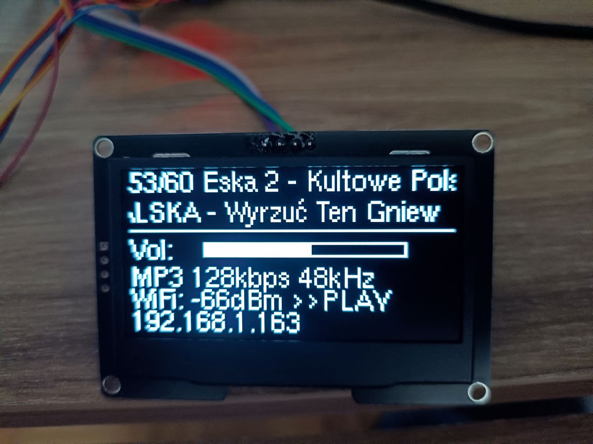

    Zamieszczam zdjęcie mojej konstrukcji żeby nie było, że robię na pająku.
    Prototyp urządzenia z modułem ESP, okablowaniem i wyświetlaczem pokazującym dane radia internetowego.

    sq3evp napisał:
    można to jakoś sprawdzić wysyłając sygnał do odbiornika IR?
    Popełniłem ten układ. Działa wyśmienicie.
    https://www.elektroda.pl/rtvforum/topic3866937.html

    Docelowo chciałem złożyć radyjko na TFT 240x320 ILI9341 3.2" bo fajny i duży.
    Niestety nie zadziałał :( Wyświetlacz jest sprawny. Sprawdziłem go wgrywając na tego ESP32 S3 prościutki program ładujący jakiś obrazek na cały wyświetlacz wykorzystując te same piny, które proponujesz w swoim projekcie i działa bez problemu.
    Może coś robię nie tak...
    Ty na filmie używasz podobnego tylko w wersji 2,4" jak się nie mylę i rusza od razu. Nie wiem co jeszcze mogę sprawdzić
  • #30 21924323
    Seba_smd
    Posty: 323
    Pomógł: 8
    Ocena: 114
    Używam ST7789 2.4' Link
    W teorii powinien działać ILI9341 3.2. Szkoda że takiego nie mam bym sprawdził lub jak było by jeszcze miejsce w pamięci ESP32-S3 mógłbym dodać, czy to ten ?? Link
