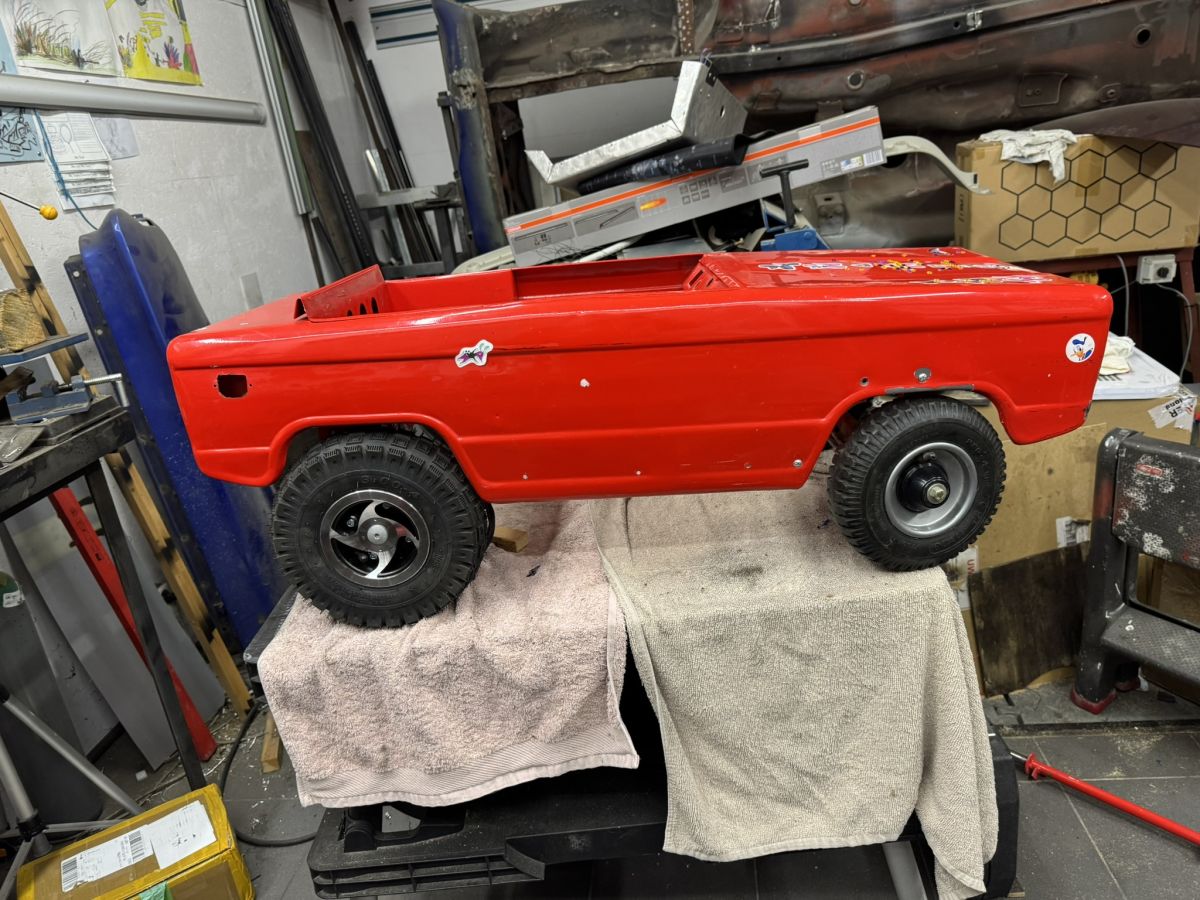

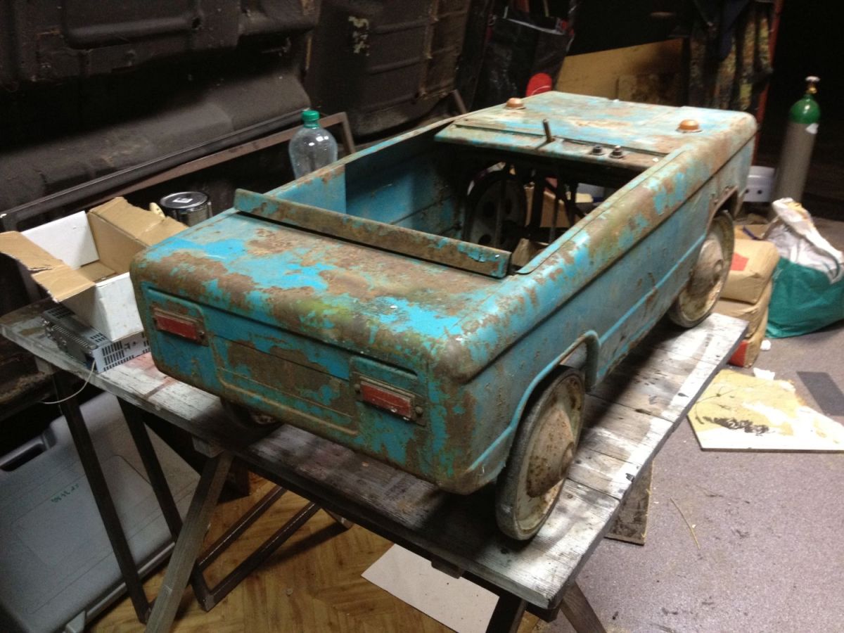

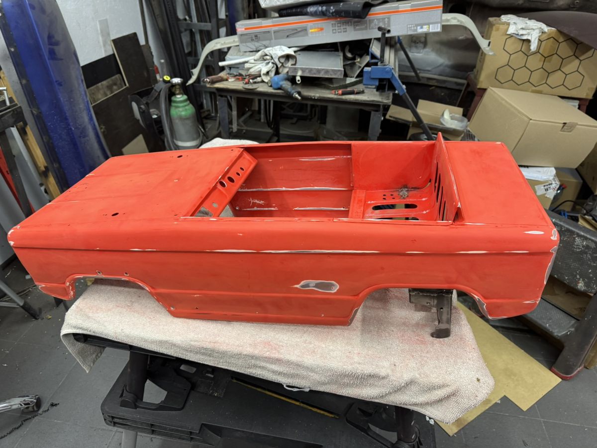

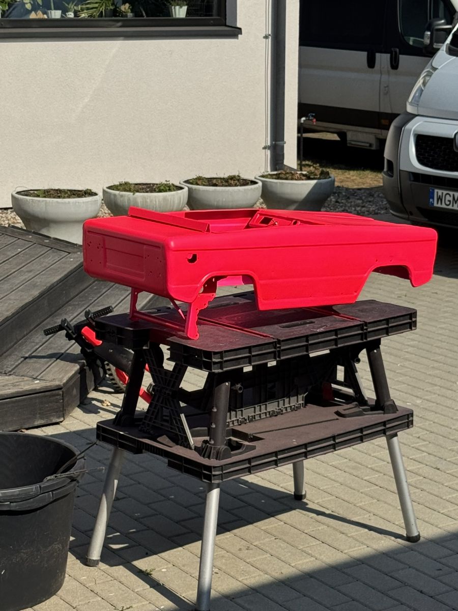

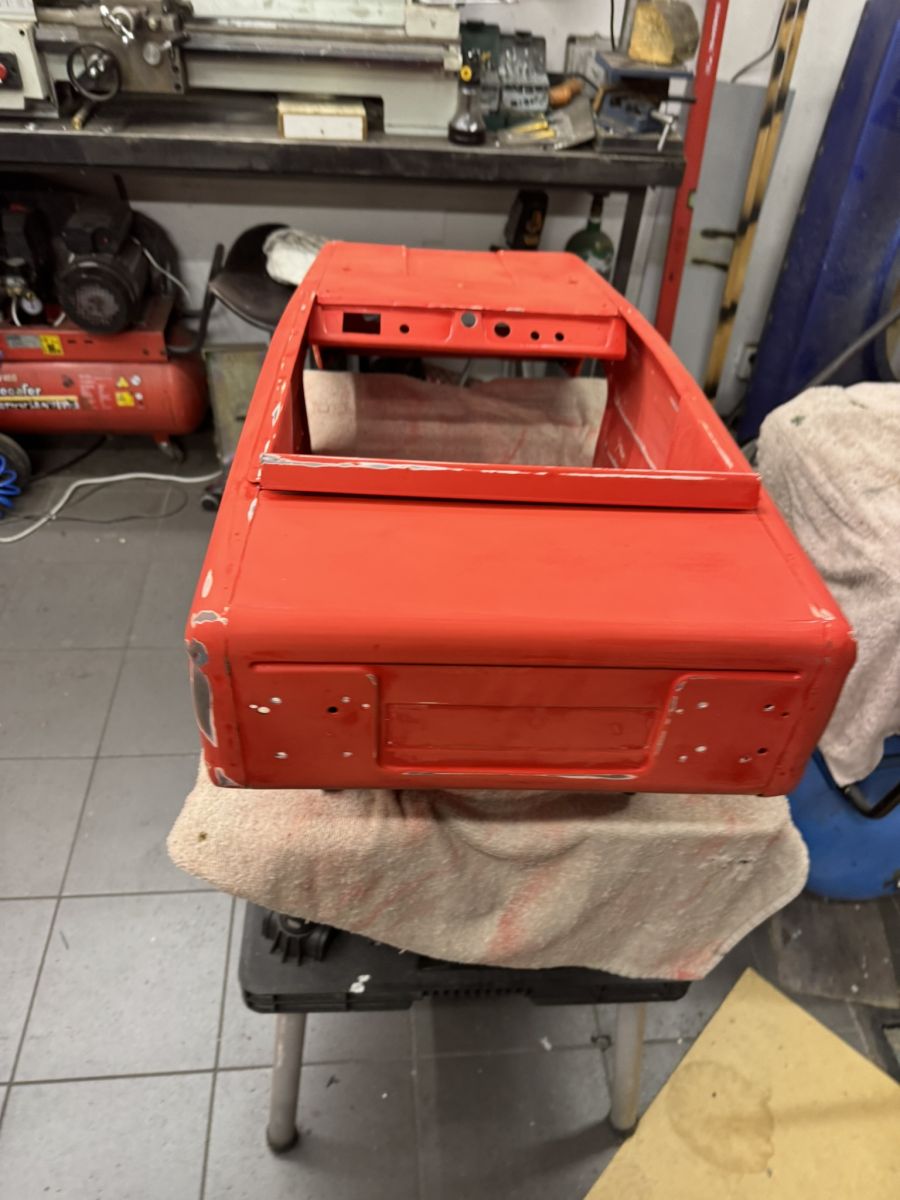

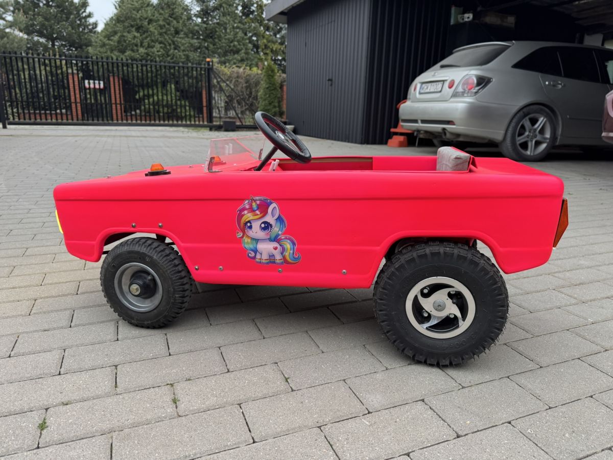

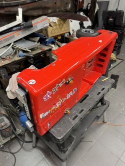

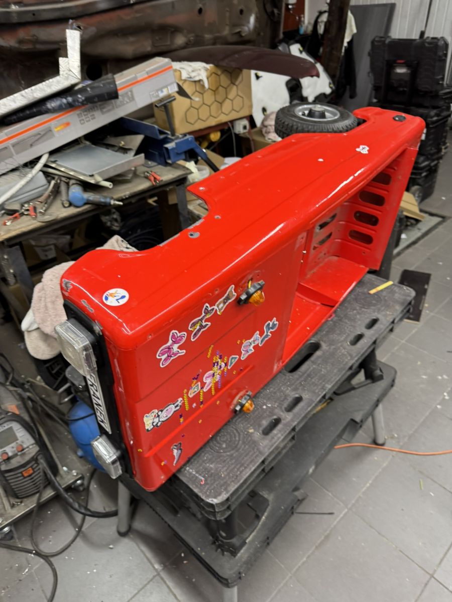

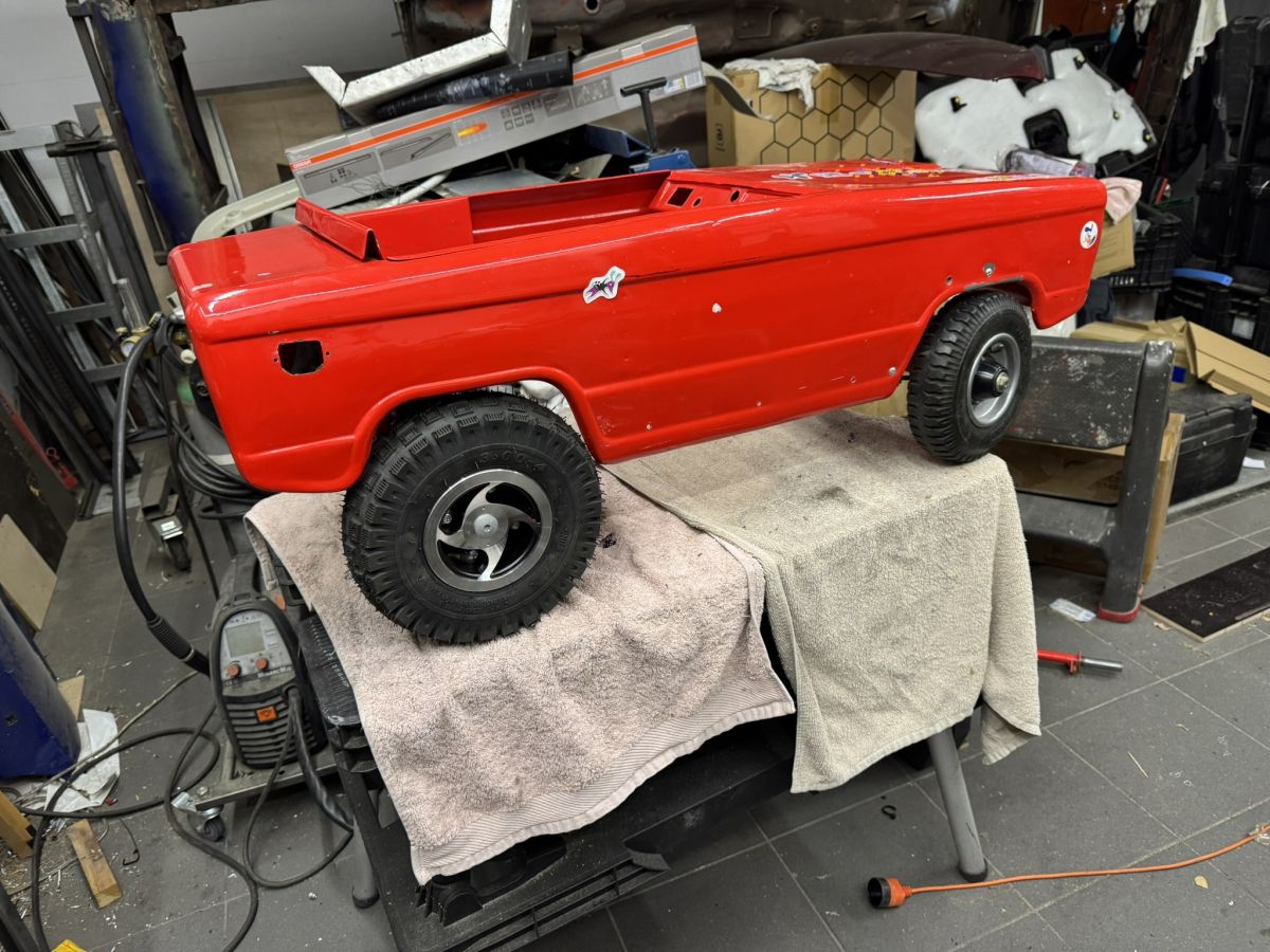

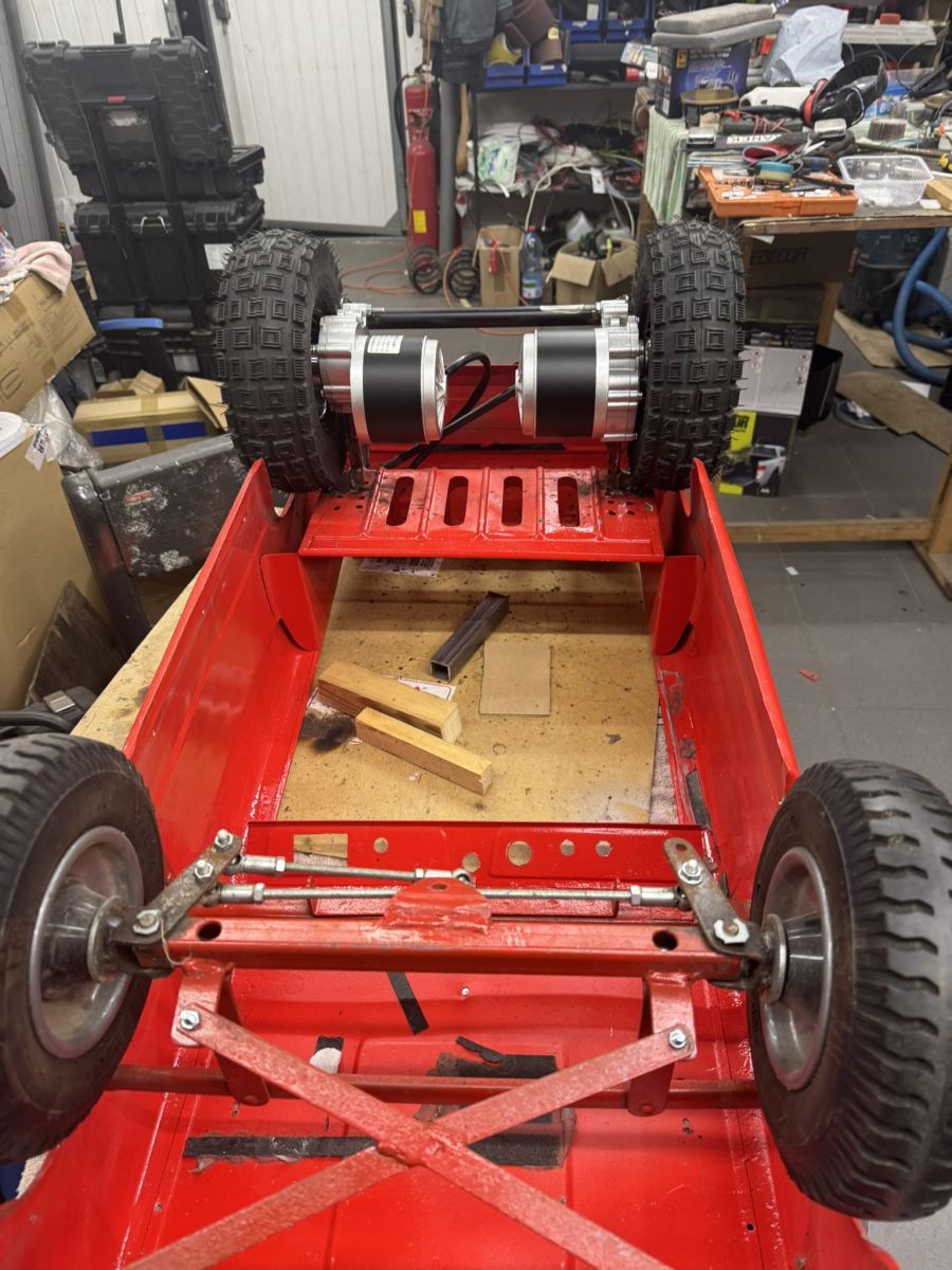

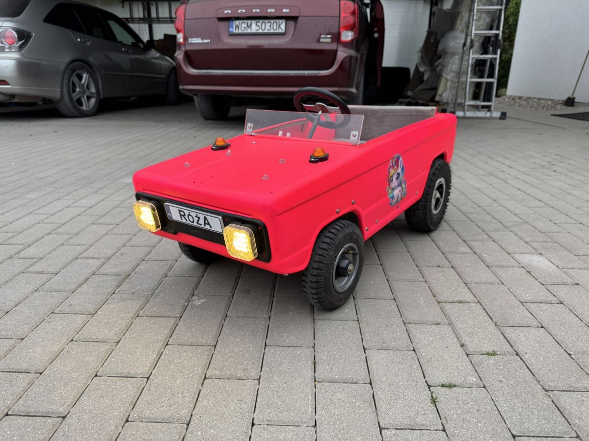

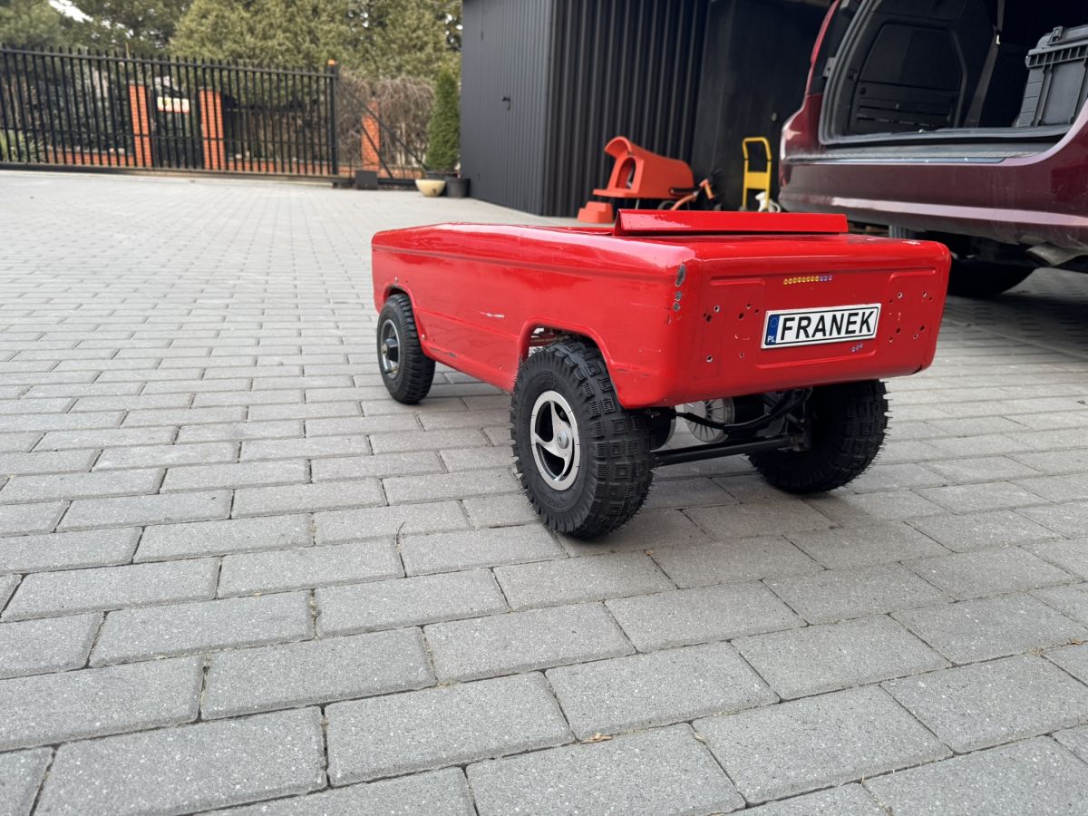

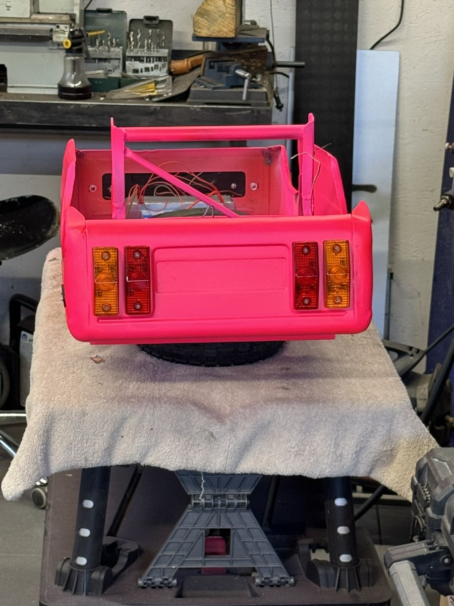

    Wówczas całość była realizowana dla Juniora. Ale Junior jak to junior wyrósł z projektu i przekazał w użytkownie młodszej siostrze.

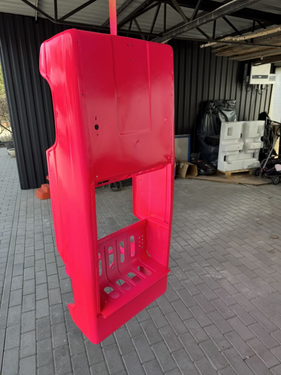

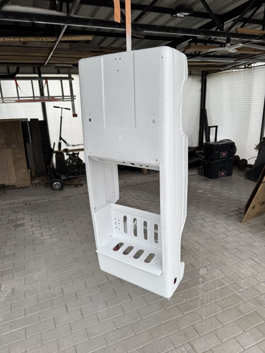

    Autko przeszło kompletną renowację zarówno z wyglądu jak i techniczną.
    Kolorystykę i dizajn wybierała Róża.
    Technikaliami zająłem się sam.

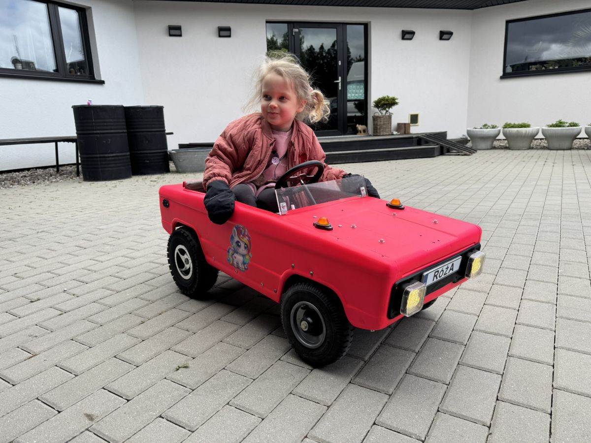

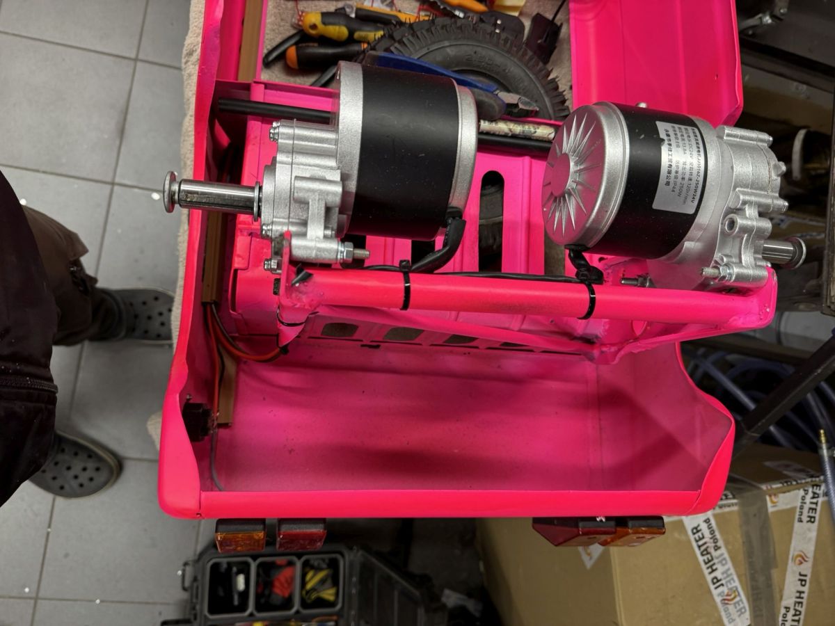

    Obecne parametry techniczne.

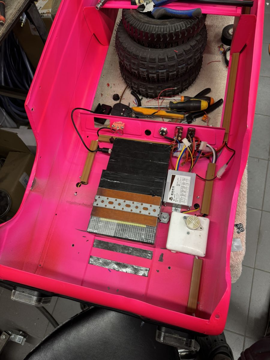

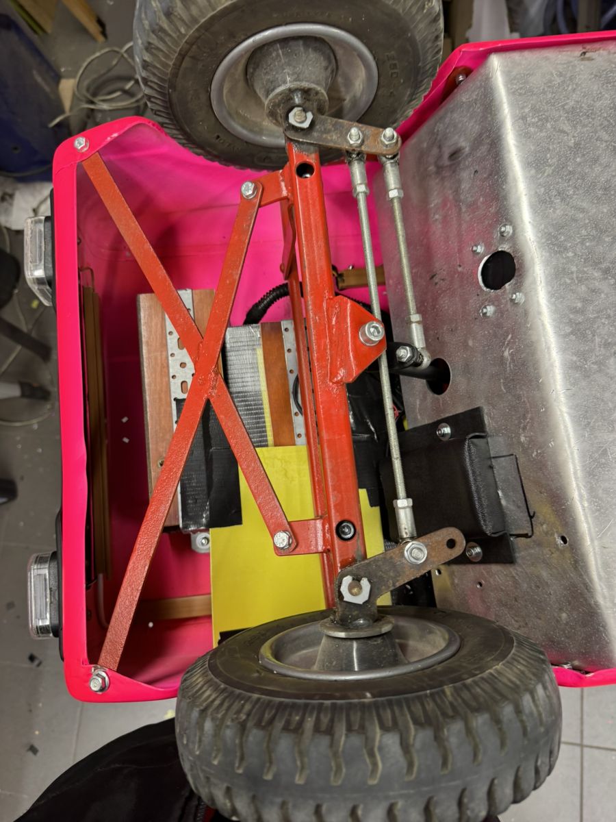

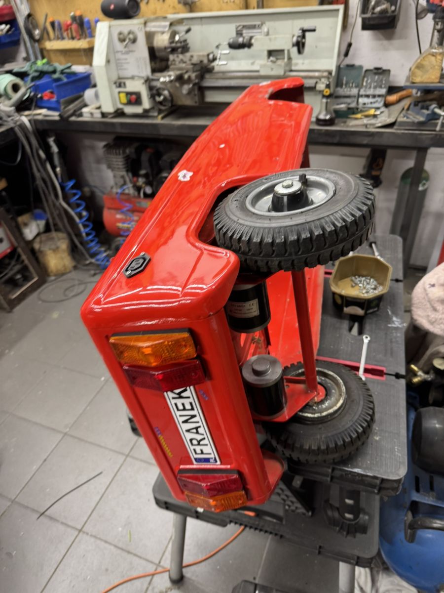

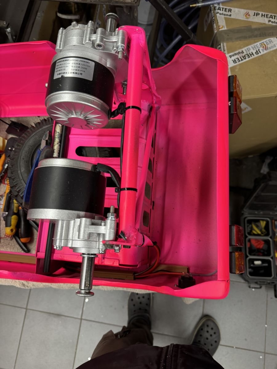

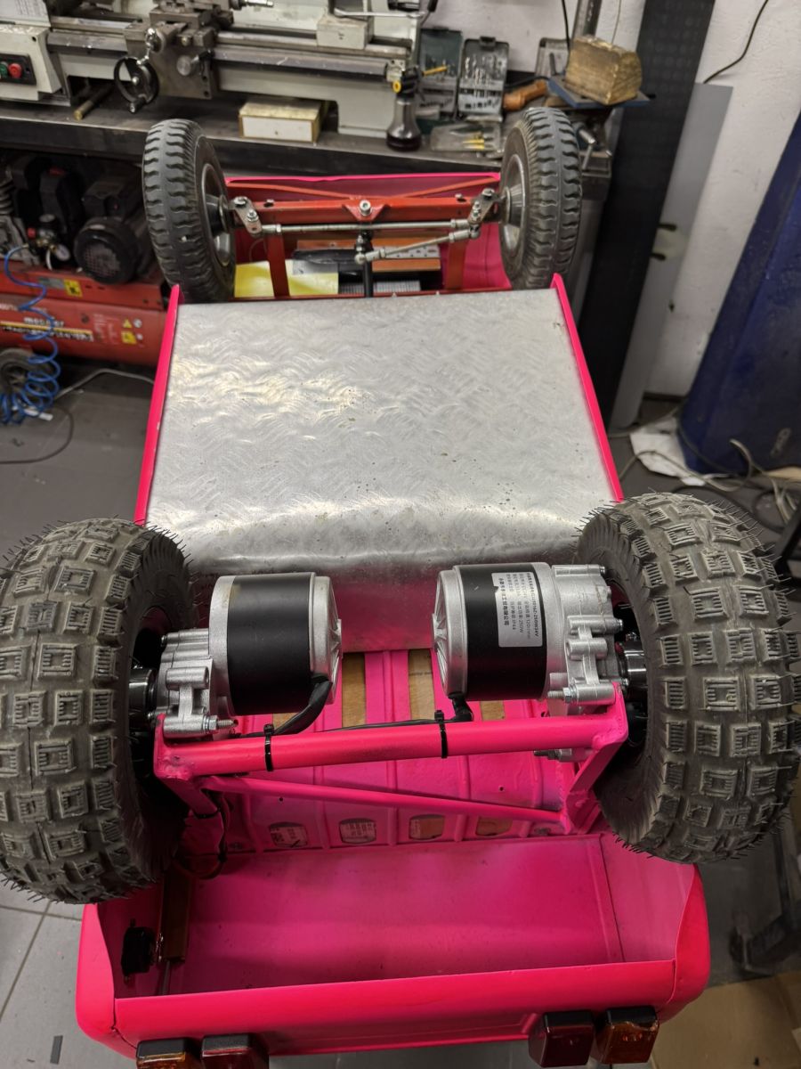

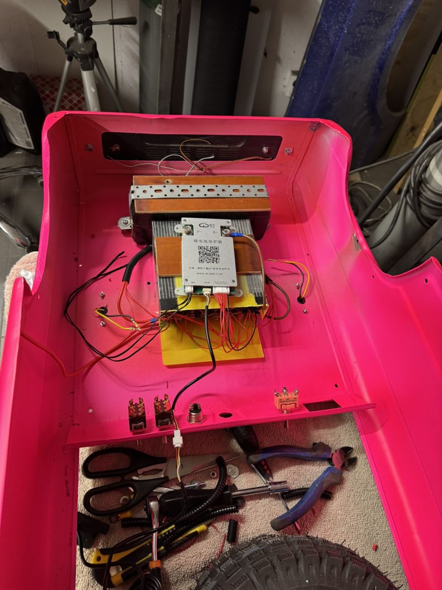

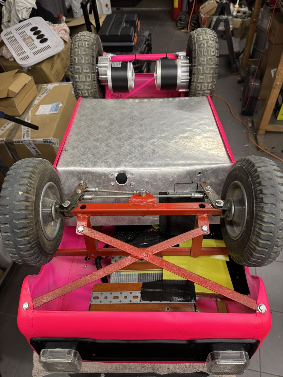

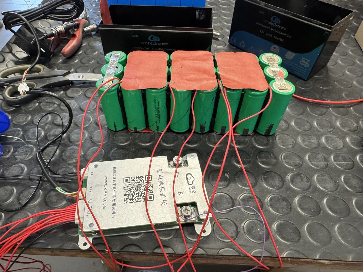

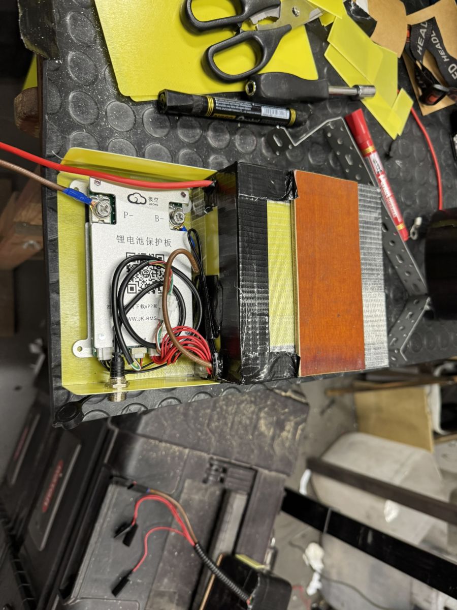

    -akumulator LiFePo4 20Ah 24V, BMS jk-bms 50A z wyświetlaczem dostępnej pojemności.

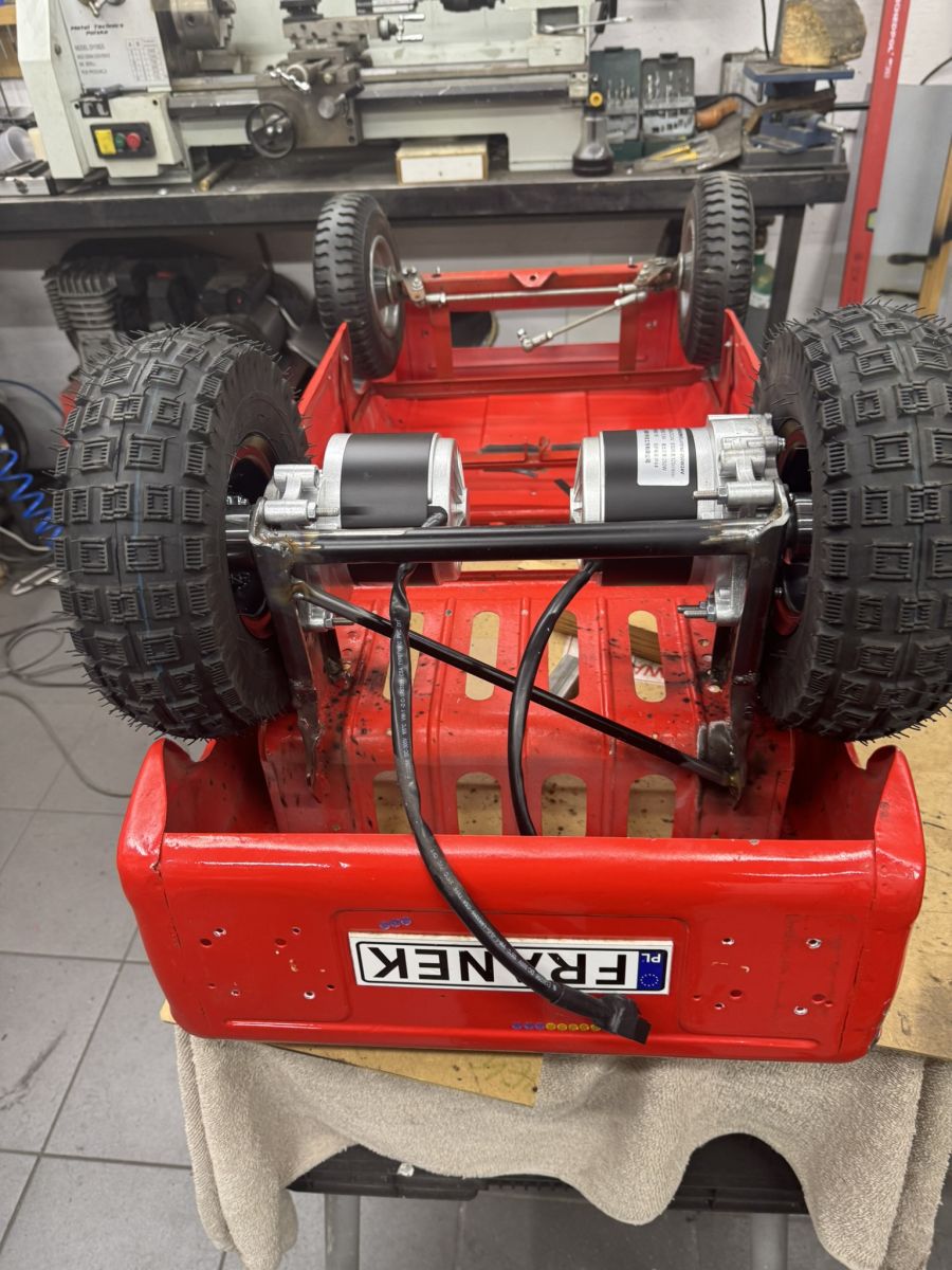

    -2 silniki wykorzystywane w wózkach inwalidzkich, 250W 24V 120RPM

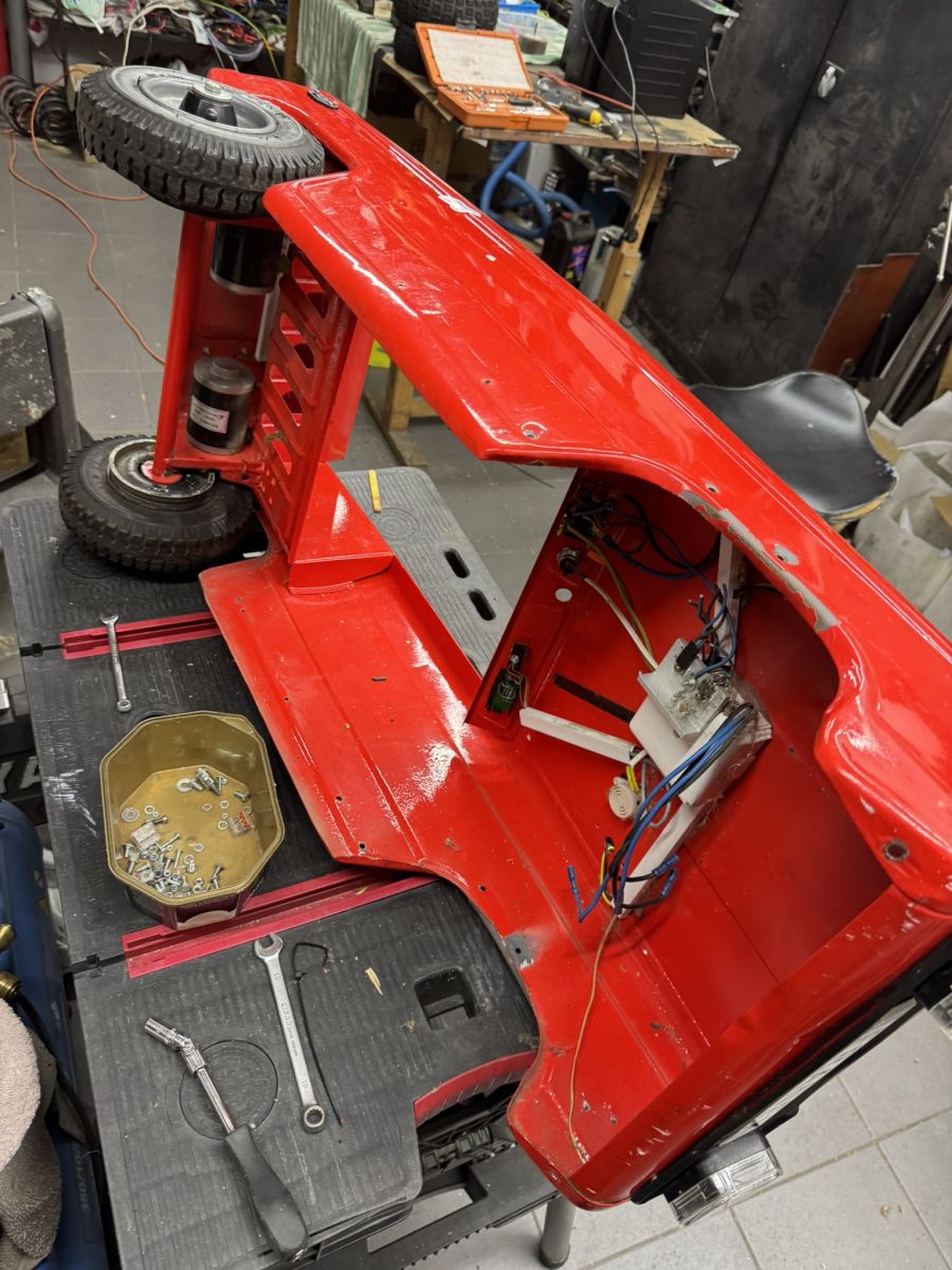

    -sterownik hulajnogi elektrycznej 500W 24V

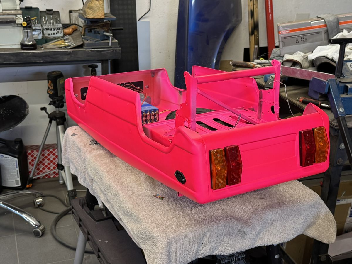

    -trochę szpeja elektronicznego aby działały kierunkowskazy ładowanie czy klakson.

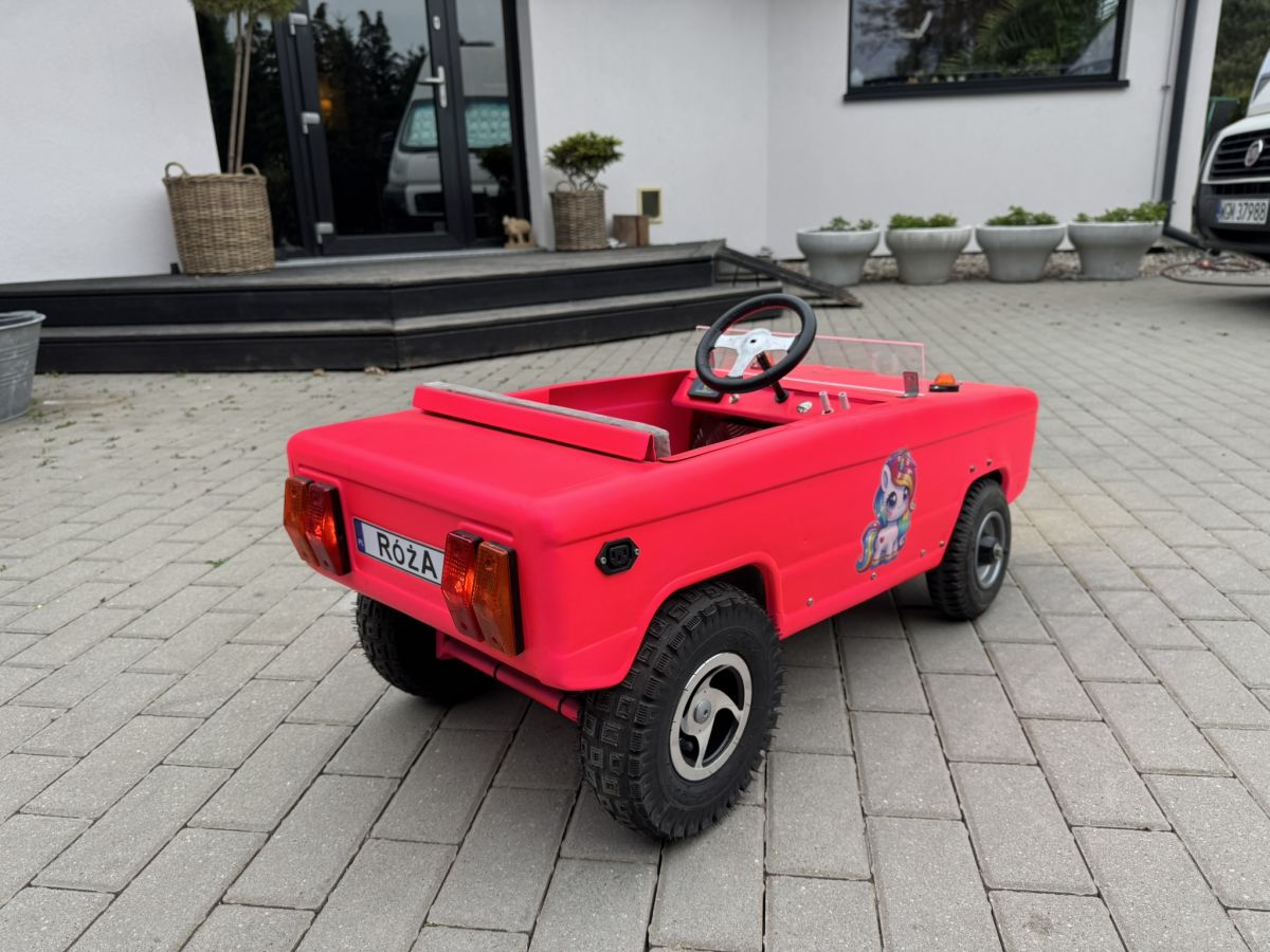

    -prędkość ok 6km/h
    -zasięg: dzień ujeżdżania.

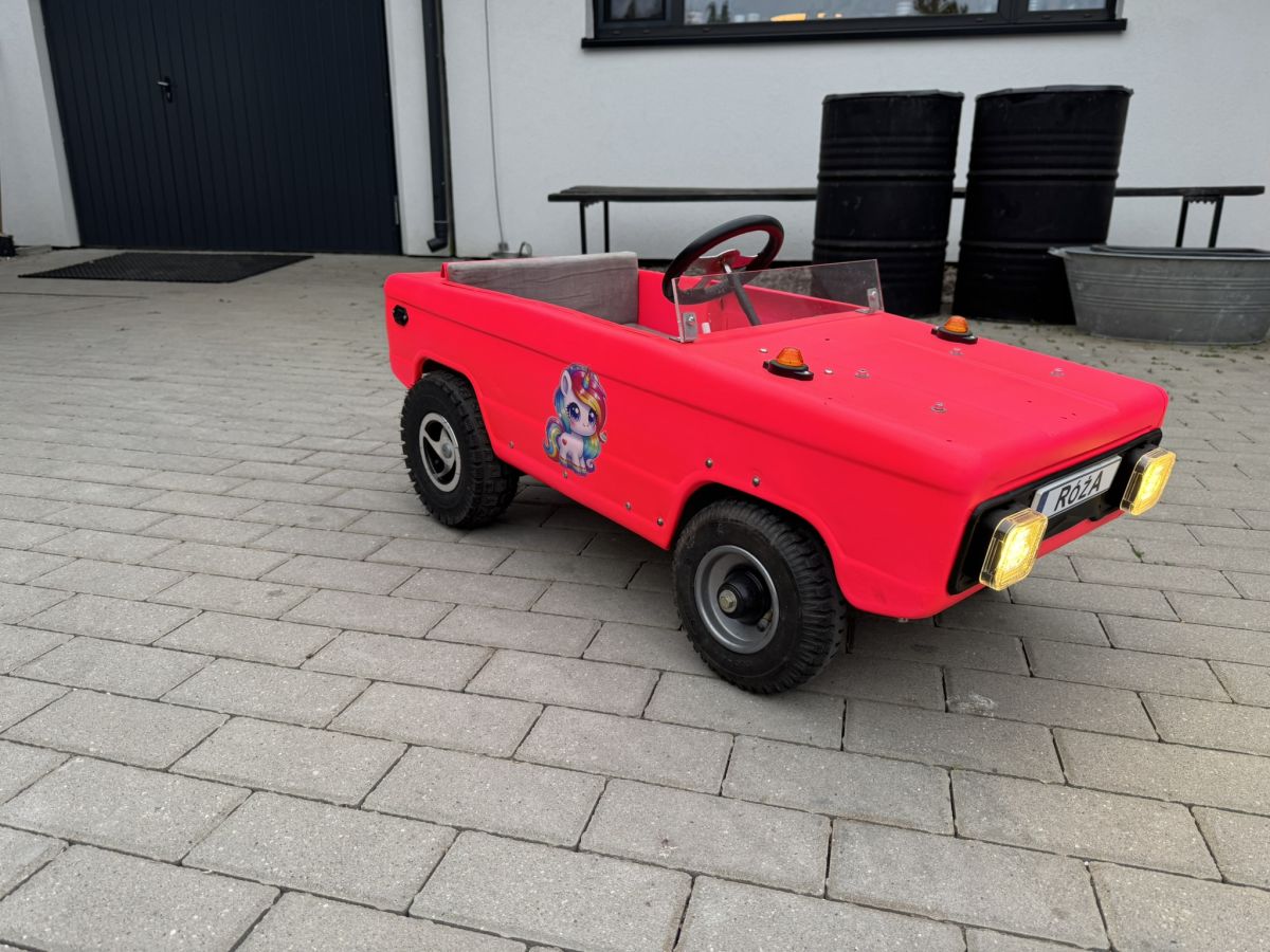

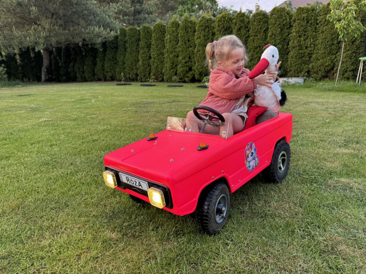

    Klocki poskładane w całość, uruchomione, cieszą już od 2 miesięcy :)
    Niedawno sprzęt przeszedł testy w terenie będąc ujeżdżanym przez Różę i juniorstwo naszych znajomych.
    Po całym dniu zabawy zostało około 20% pojemności akumulatora.
    W terenie sprzęt radzi sobie wyśmienicie, mocy starcza na ciągnięcie dodatkowej przyczepki.
    Braki czasu zmusiły mnie do wykorzystania gotowych podzespołów, mimo to projekt zajął kilkanaście godzin pracy.
    Silniki, sterownik, koła, BMS, zakupione na aliexpress.
    Koszt ok 1000PLN
    Wrażenia bezcenne :)

    Fantastyczna robota, gratuluję. Zazdroszczę ci przestrzeni na zaplecze „mechaniczne”, to coś, czego mi bardzo brakuje. Jedna drobna, pozamerytoryczna dygresja: nie upubliczniaj zdjęć córeczki. Świat jest pełen wariatów. Serdecznie pozdrawiam.

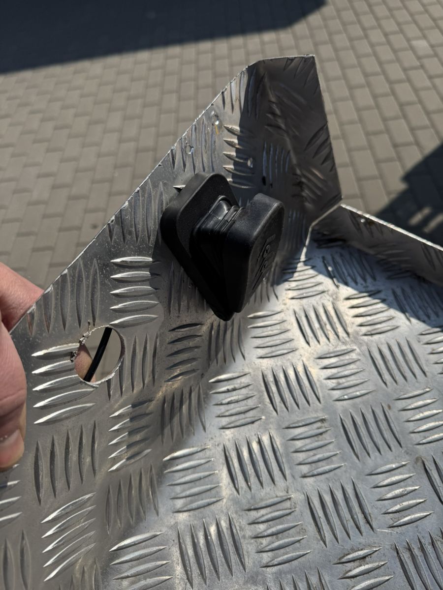

    Ocena: 46

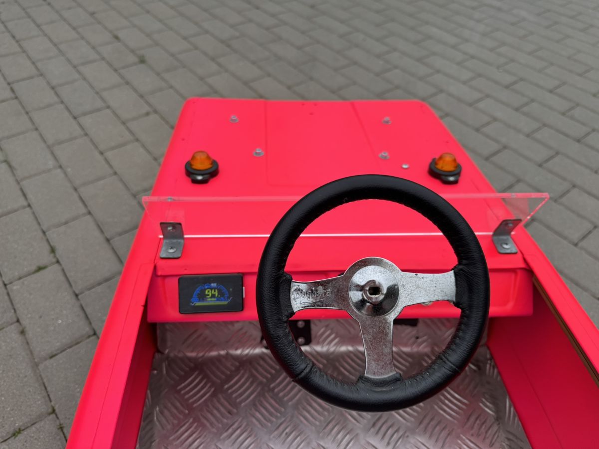

    Wykonanie super - bez porównania do gotowców dostępnych na rynku, z marnymi silniczkami szczotkowymi i aku AGM. Jedno do czego bym się przyczepił - to ostre krawędzie tej przedniej szybki, o które łatwo się zranić. Może zeszlifować je na półokrągło? Albo założyć osłonę krawędzi, taką jak na blachy się daje?
    To samo od razu pomyślałem.

    Dwa pytanka:
    - czy dobrze widzę, że model silnika to MY1016Z?
    - do tego silnika są dedykowane koła albo felgi? Nigdy nie miąłem takiego silnika w rękach i nie wiem czy zamontowanie czegokolwiek do nich sprawia trudność.
    Pozdrawiam i jeszcze raz gratuluję ładnej konstrukcji!
  • #6 21922788
    reaven22
    Posty: 1501
    Pomógł: 106
    Ocena: 1367

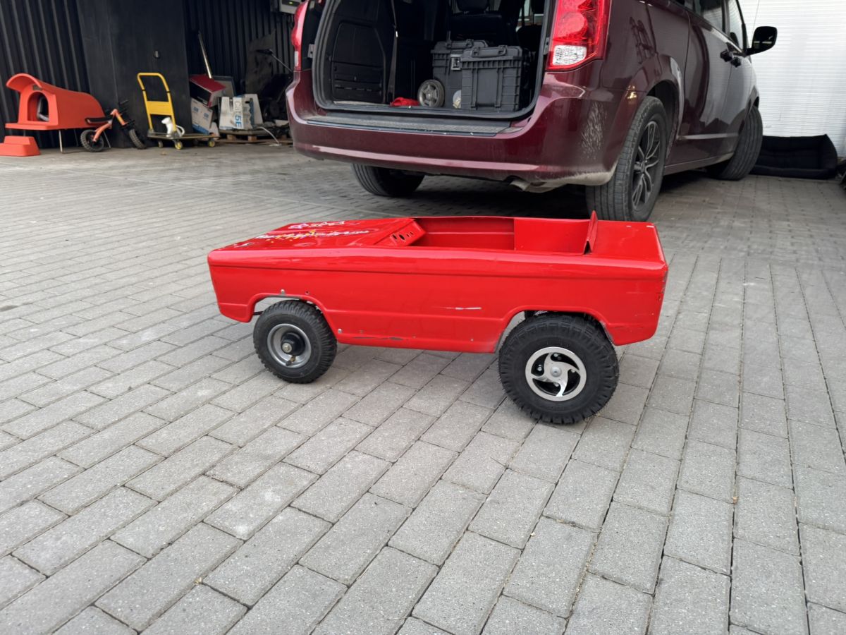

    tak to ten silnik
    Koła kupione na śrenicę osi 17mm.
    https://pl.aliexpress.com/item/1005009963084337.html
    Ale nie są dedykowane, oś silnika ma klin szerokości 6mm a koło ma klin 4mm. Musiałem szlifować klin w schodek aby dało się założyć.
  • #7 21922872

    Ocena: 90
    Przód podskakuje,wydaje się nie dociążony co grozi wywrotką w tył.Na szybkę dał bym jakąś ramkę i pomyślał o 2 biegu np.
  • #10 21929097
    reaven22
    Posty: 1501
    Pomógł: 106
    Ocena: 1367
    Na szczęście tak się tylko wydaje :)
