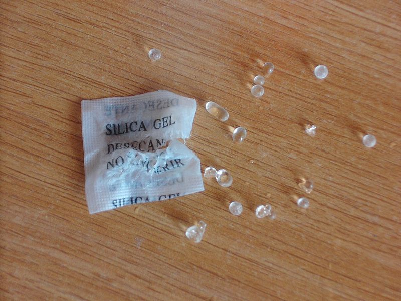

    Przyznam że chciałbym by było to jak najbardziej nie obpaskudzone. Wiem że jeśli chodzi o bezpieczeństwo, funkcjonalność itp., to te rzeczy schodzą na dalszy plan, ale unikałbym zalewania tego czymkolwiek. Bardziej chodzi mi po głowie sprawienie, by to zawarte tam powietrze stało się niegroźne, nazwijmy. Dziwnym przypadkiem, bo w normie to nie leży, mam masę takich znanych pewnie każdemu torebeczek z napisem 'silica gel'. Są to swego rodzaju pochłaniacze wilgoci. Może tę powietrzną przestrzeń upchać wręcz tymi torebeczkami, co sprawi że powietrza będzie mniej, bo będzie, a poza tym spełnią te pochłaniacze wilgoci swoją rolę choć trochę i osuszą pozostałe powietrze. Aha, i co ważne - elektronika ta, a dokładniej płytka od strony druku jest zabezpieczona warstwą silikonu, więc ewentualne zmartwienia tyczyłyby strony elementów. Śniedź czy inne naloty na stykach przekaźnika raczej odpadają, te wywołane wilgocią, bo przekaźniki są w hermetycznych obudowach,... może nie będzie tak źle z tym pomysłem na tego typu obudowę po zastosowaniu pochłaniaczy
    Spóźniłem się o kilka minut pisząc powyższą litanię.... tak właśnie myślę - o pochłaniaczach powietrza ujętych na zdjęciu.

    Gdy spadnie temperatura woda może się skraplać, mógł byś tam dać pochłaniacz wilgoci ale wilgoć to nie jedyny problem.

    Te kulki trzeba wypiec w piekarniku przed ponownym użyciem. Nie przesadzałbym z ilością pochłaniacza w słoiku. Myślę że różnice ciśnienia też nie będą ogromne :)

    Osobiście nie jestem przekonany do tego typu pochłaniaczy wilgoci. Poza tym trzeba to kontrolować. Co innego typowy silkażel stosowany w np transformatorach, bo zmienia kolor i weryfikacja jest szybka. Radziłbym przemyśleć zalanie tego olejem silikonowym. Jest obojętny dla otoczenia, nie śmierdzi, doskonale przewodzi ciepło, nie chłonie wilgoci, nie zamarza, zawsze można wyjąć ustrojstwo i przepłukać jakimś zmywaczem. Nakrętkę trzeba oczywiście zabezpieczyć przed korozją.

    A może tą obudowę zrobić z winidurowych rur kanalizacyjnych? Konkretnie dwa korki i złączka z dwoma kielichami - mocne, szczelne, rozbieralne, nie koroduje i jest tanie. "Puszkę" najlepiej zamknąć zimą gdy jest suche powietrze :D i wrzucić do środka pokazaną wyżej torebkę desykantu. Swoją drogą taki desykant również zmienia kolor - z przezroczystego w mleczny - więc też można go kontrolować. Do regeneracji świetnie nadaje się mikrofalówka.
