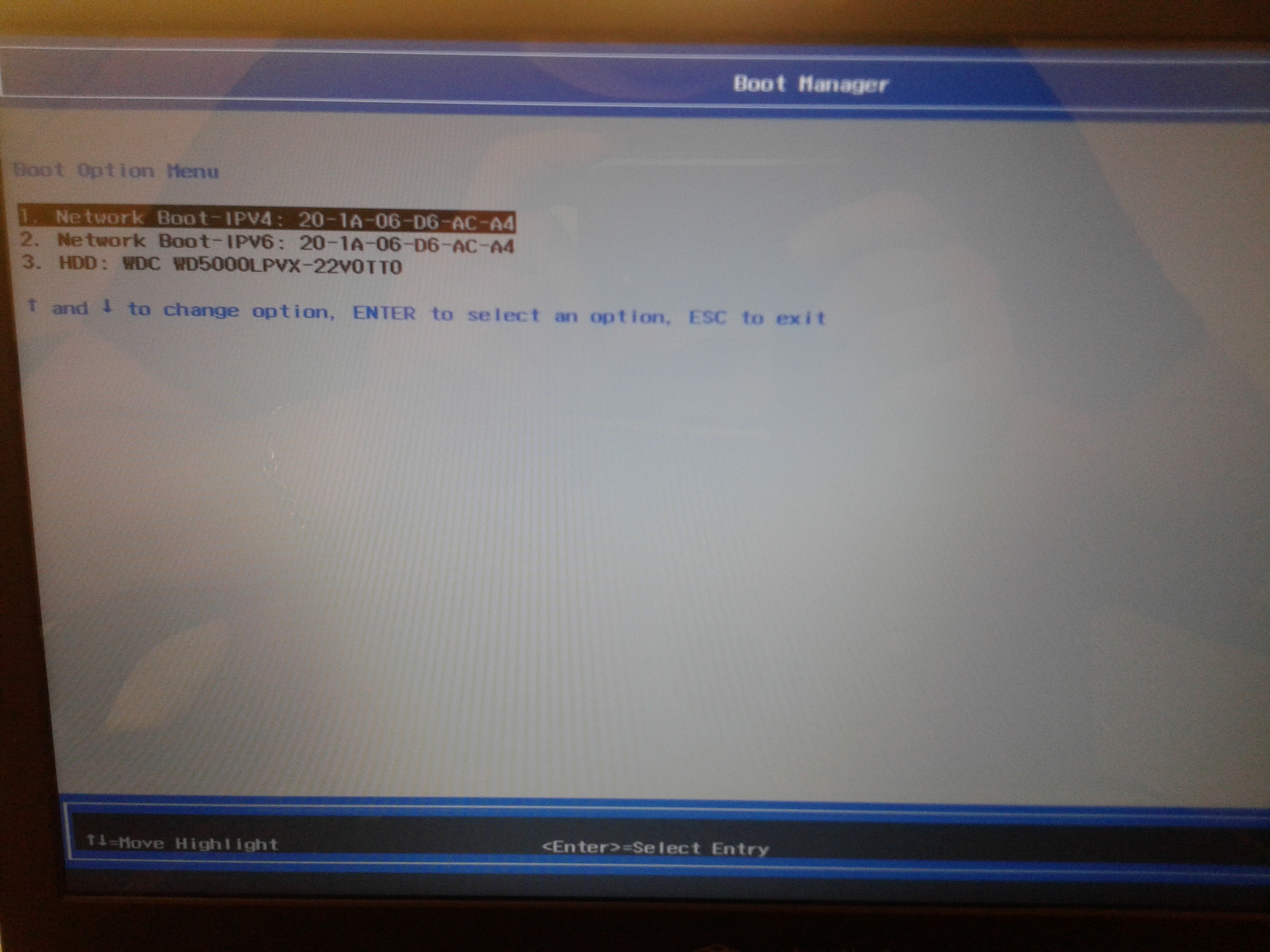

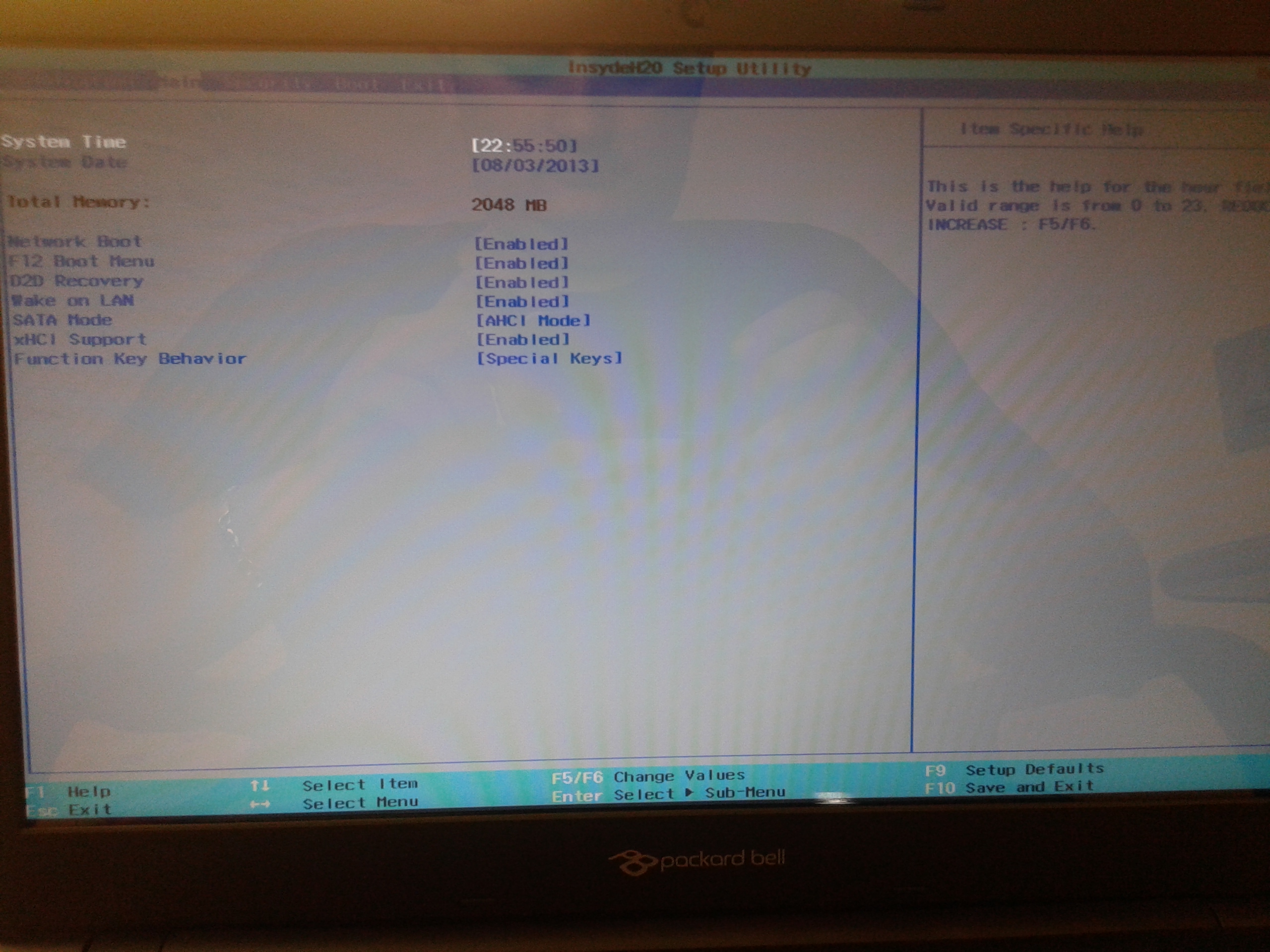

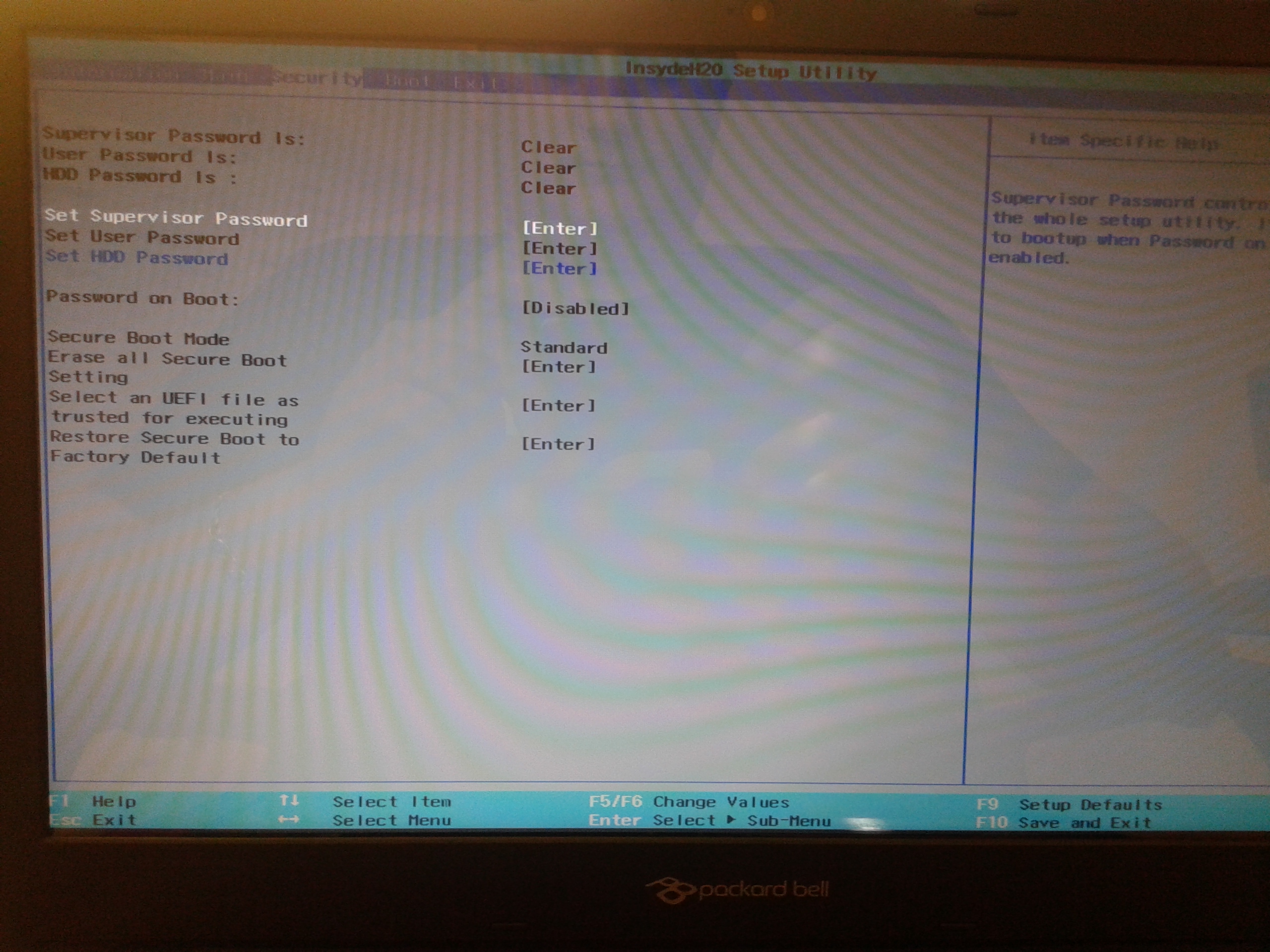

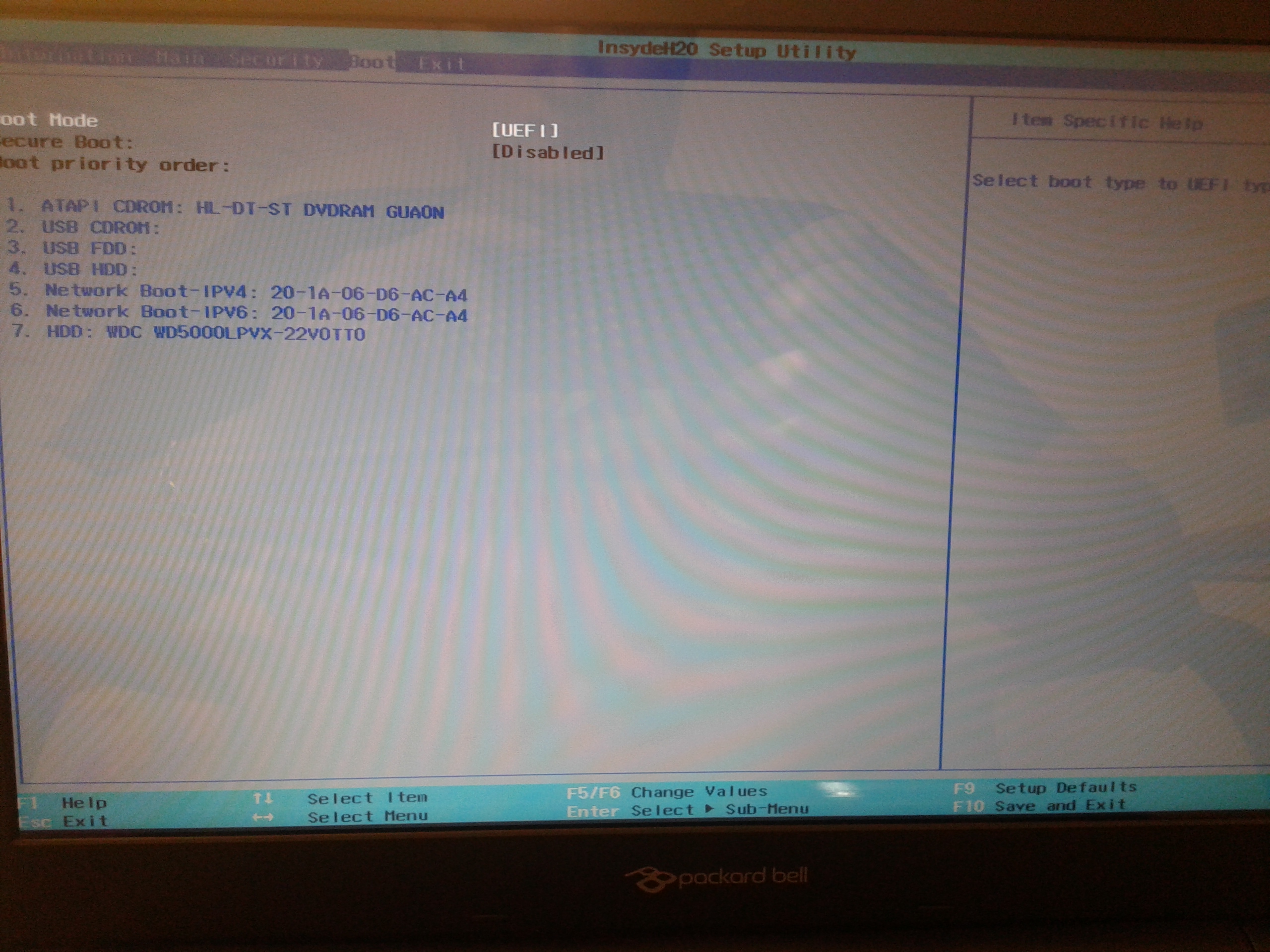

    Witam!
    Kupiłem nowego laptopa (Acer PB ENTE69BM). BIOs który posiada to insyde20 rev 5.0. Mój problem polega na tym iż laptop jest bez systemu i chciałbym wgrać windowsa 7, jednak ustawienie bootowania z dvd jest niemożliwe. Troszkę szperając po internecie znalazłem, że powinienem zmienić boot secure na enable jednak jest to niemożliwe ponieważ ta opcja jest tak jakby poświetlona na szaro i nie da się na nią najechać. Z tego co wiem, aby umożliwić to, powinienem zmienić boot type z UEFI na CMS. I tu się rodzi moje pytanie. Jak to zrobić? Najechać na tą opcję mogę jednak nie wiem jak ją zmienić. Próbowałem strzałkami, f1,f2,f3....... można powiedzieć że wszystkie najprostsze kompbinacje. Bardzo proszę o pomoc i z góry dziekuje.

    Gdy się zmienia Uefi na CMS czy tam niby standardowy trzeba uważać na klawisz Fn ( funkcyjny ) bo niekiedy niektóre klawisze działają po użyciu tego zobacz też czy jak wciśniesz enter to nie wyskoczy Ci plansza, ewentualnie na dole na pasku nic nie pisze jak to zrobić ?

    Jeśli masz możliwość jedynie bootowania z UEFI, to musisz dysponować płytą instalacyjną Windows w wersji 64-bitowej, gdyż tylko wersja 64 bit wspiera bootowanie EFI. Jeśli bootowanie z płyty nie idzie automatycznie, to sprawdź czy po wejściu w "BIOS" w zakładce EXIT masz wypisane znalezione bootloadery z płyty CD, dysku twardego itp. Wymuś wtedy bootloader EFI z płyty z Windowsem.
    Masz tam może UEFI Shell? Jeśli tak, to można ewentualnie z jego poziomu wymusić uruchomienie danego bootloadera.
    Skoro kupiłeś komputer bez systemu, to możliwe że masz inną wersję płyty głównej, bez wgranego klucza Microsoftu z aktywacją Windows 8. Wówczas wiadomo, musisz osobno kupować licencję do Windowsa.

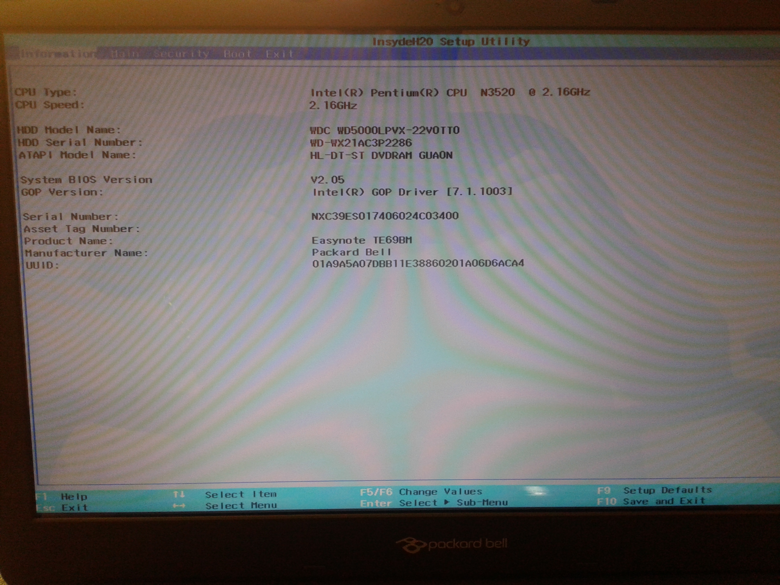

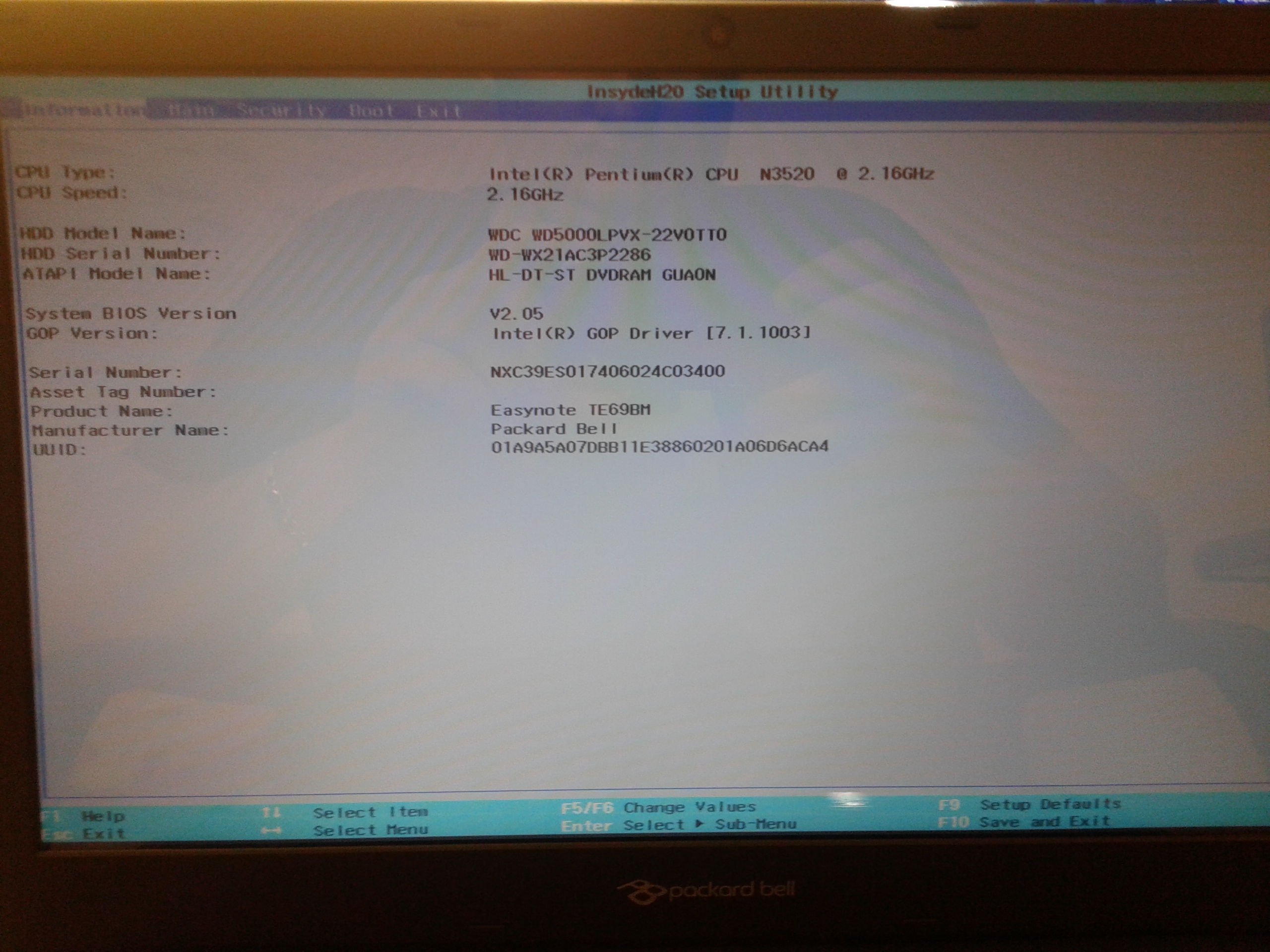

    prostra sprawa chodz walczylemz tym 10 godzin mam identycznego laptopa potrzebujesz zrobic upgrade biosa :) wiecej info i plikow na stronie producenta :
    OPIS
    BIOS
